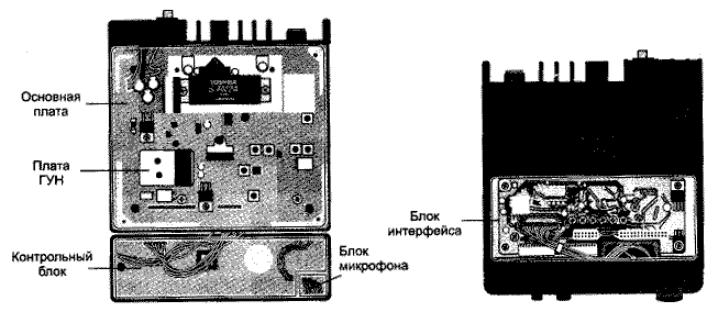

Имея полный набор перечисленного выше оборудования, можно приступать к регулировкам трактов передачи и приема. Выбрав нужный вам тракт, ознакомьтесь с соответствующей схемой подключения приборов и начинайте тестирование. Расположение всех блоков, из которых состоит станция, показано на рис. 1.
Рис.1

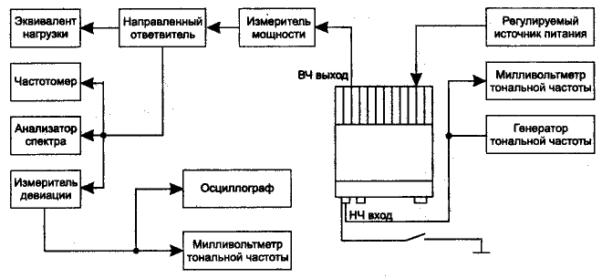

Подключают к трансиверу измерительные приборы, как показано на рис. 2, и во время всех этапов тестирования поддерживают напряжение питания 13,6 В.
Рис.2

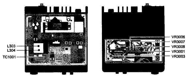

Подключают плюсовой щуп высокоомного вольтметра к контрольной точке, находящейся около конденсатора С1141 на основной плате (MAIN UNIT) (рис. 3), а минусовой щуп — к общей шине.
Устанавливают на трансивере частоту 174,000 МГц и регулируют сердечник катушки индуктивности L303 на плате ГУН (рис. 4) так, чтобы значение напряжения на вольтметре стало равным 6,8 В.
Устанавливают частоту 140,000 МГц и убеждаются в том, что значение напряжения в контрольной точке составляет не менее 0,8 В.
Устанавливают снова частоту 174,000 МГц и, нажимая и удерживая клавишу передачи (РТТ), регулируют сердечник катушки индуктивности L304 на плате ГУН (см. рис 4) так, чтобы показания вольтметра стали равными 6,5 В.
Устанавливают частоту 140,000 МГц и нажимают клавишу РТТ. Показания вольтметра в этом случае должны составлять не менее 1 В.
Устанавливают частоту 146,000 МГц и убеждаются в том, что напряжение в контрольной точке находится в пределах 1,3...2,0 В.
Установка частоты ФАПЧ
К антенному гнезду трансивера подключают частотомер и эквивалент антенны. Устанавливают частоту 146,000 МГц, нажимают клавишу РТТ и регулируют, если это необходимо, переменный конденсатор ТС1001 на плате MAIN UNIT (см. рис. 4) так, чтобы показания частотомера равнялись 146,000 МГц ±100 Гц.
Регулировка выходной мощности
Устанавливают переменные резисторы VR3006, VR3007 и VR3008 (см. рис. 4) до упора по часовой стрелке.
Настраивают трансивер на частоту 146,000 МГц, на лицевой панели нажимают кнопку LOW для выбора выходной мощности (High, Medium или Low) и, регулируя вышеуказанные резисторы, добиваются нужной мощности согласно таблице.

Убеждаются в том, что на дисплее по-прежнему высвечивается частота 146,000 Мгц, и подают на микрофонный вход трансивера (гнездо MIC) с генератора сигналов тональной частоты сигнал частотой 1 кГц и уровнем 50 мВ.
Нажимают клавишу РТТ и устанавливают переменный резистор VR3001 на плате INTERFACE UNIT (см. рис. 4) в такое положение, чтобы значение девиации составляло ±4,8 кГц (контролируют по измерителю девиации) с точностью +100 Гц.
Нажимают клавишу F/W-TONE и выбирают частоту тона CTCSS равной 88,5 Гц. Нажимают кнопку TONE один или два раза (в этом случае на дисплее появится надпись "ENC" для включения генерации тона CTCSS с частотой 88,5 Гц.
Устанавливают выходной уровень генератора тональной частоты равным 0. Нажимают тангенту и регулировкой переменного резистора VR3003 на плате INTERFACE UNIT добиваются значения девиации ±0,7 кГц.
Рис.4

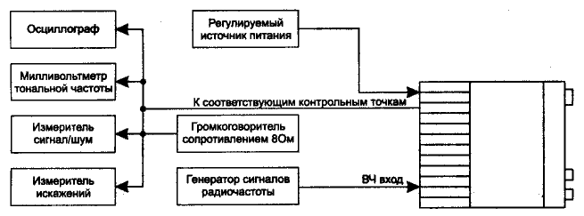

Подключают к трансиверу измерительные приборы, как показано на рис. 5.
Рис.5

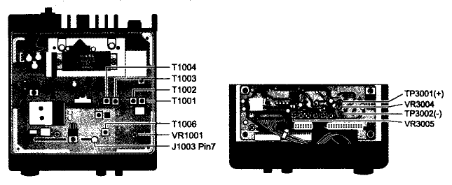

Подключают плюсовой щуп высокоомного вольтметра к конт. 7 разъема 31003 (рис. 6), а минусовой — к общей шине.
Подают с генератора сигналов радиочастоты на микрофонный вход станции сигнал, модулированный тоном 1 кГц с девиацией ±3,5 кГц.
Вращая регуляторы трансформаторов Т1001 — Т1004 на плате MAIN UNIT, добиваются максимальных показаний вольтметра. Затем регулировкой трансформатора Т1006 добиваются наилучшего значения чувствительности (не хуже -7 дБмкВ; по методу SINAD 2 дБ).
Калибровка S-метра
Не изменяя частоту настройки (146,000 МГц), на антенный вход станции подают сигнал радиочастоты уровнем 25 дБмкВ, модулированный тоном 1 кГц, с девиацией ±3,5 кГц и регулируют переменный резистор VR3005 на плате INTERFACE UNIT (рис.7) так, чтобы при этом включились все сегменты S-метра.
Настройка режима сканирования
Присоединяют плюсовой щуп высокоомного вольтметра к трансформатору ТР3001, а отрицательный — к контрольной точке ТР3002 (см. рис.7).
Трансивер и генератор сигналов настраивают на частоту 146,000 МГц и вращают ручку шумоподавителя (SQL) до упора против часовой стрелки (индикатор BUSY должен быть включен). На антенный вход станции подают сигнал радиочастоты уровнем 20 дБмкВ, модулированный тоном 1 кГц, с девиацией ±3,5кГц и, регулируя переменный резистор VR3004 на плате INTERFACE UNIT (см. рис. 7), добиваются нулевых показаний вольтметра.
Рис. б Рис.7
Регулировка шумоподавителя
Настраивают генератор сигналов радиочастоты на любую частоту в центре диапазона и устанавливают на нем выходной уровень -12 дБмкВ.
Вращают переменный резистор VR1001 (см. рис. б) по часовой стрелке, пока шумоподавитель не закроется, а затем очень медленно против часовой стрелки, пока шумоподавитель не будет открыт.
