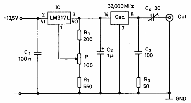

Схема генератора показана на Рис. 1.
Подстроечный резистор позволяет установить частоту генератора в пределах +/- 100 Гц. Конденсаторы фильтра должны быть высококачественные.

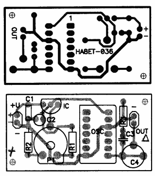

Печатная плата генератора на Рис. 2.
Изготовленную схему следует калибровать в лаборатории, где имеется точный частотомер. Чтобы исключить влияние разной нагрузки, на выходе генератор имеет нагрузку 50 Ом. Подстроечным конденсатором С4 устанавливается уровень сигнала на выходе. Установка частоты простая процедура. После 4-5 мин прогрева подстроечным резистором устанавливается необходимая частота и цифровым мультиметром замеряется напряжение на 14 выводе РХО. Значение запишем и впоследствии частоту контролируем по этому напряжению.

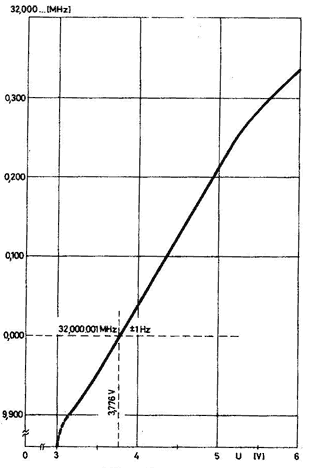

На Рис.3 показана зависимость изменения частоты при изменении питающего напряжения (образец от фирмы IQD). У конкретного образца потребляемый ток меняется от 5 мА (3В) до 22 мА (6В).
Стабильность такого генератора выше, чем стабильность генератора, построенного по традиционной схеме на полевом транзисторе и кварце 96 МГц. Для наглядности: положенный на корпус генератора (Траб. около 40°С) кубик льда вызвал уход частоты от 32.000 МГц менее, чем на 1 кГц. На практике не бывают такие сильные изменения, потребляемый рабочий ток в несколько десятков мА разогревает за пару мин. корпус до 30-40 °С, температура корпуса стабилизатора тоже такая примерно.

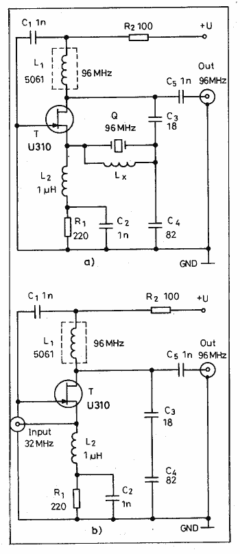

Схема на Рис.4 показывает модификацию существующего трансвертера на 1296 МГц, построенный с умножением 96 МГц.
Наверху показан обычный генератор 96 МГц, построенный на полевом транзисторе. Точная частота устанавливается изменением индуктивности Lx. Из 5 кварцев у 3 точную частоту 96 МГц не удалость установить. Интересно, что изменение индуктивности L2 от 0,5 до 2,2 мкГн тоже приводит к изменению частоты на несколько кГц.
Измененная схема предлагается внизу. Удаляется кварц и индуктивность Lx. Емкость конденсатора С4 генератора устанавливается на 1/3 емкости, индуктивность L1 настроим на Fвых=96 МГц (на максимальное выходное напряжение). Увеличиваем емкость подстроечного С4, пока растет напряжение на выходе умножителя. Для предупреждения перегрузки уменьшим напряжение на выходе на 10%. Тогда схема будет выдавать примерно такое же напряжение, как до модернизации. Сравнивали спектр шумов на анализаторе спектра при 96 МГц, результаты одинаковые. С новым генератором даже с большими сигналами не получены нежелательные продукты смешивания на частоте 1296 МГц.
У нового генератора отличная долговременная стабильность частоты, поэтому очень подходит для создания эталонных генераторов. Используя РХО на 48 МГц, получим частоты 144.000, 432,000 и 1296 МГц.
