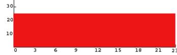

На графике условно показано распределение температуры в помещении в течение суток. Для комфортного самочувствия достаточно поддерживать температуру в помещении 25 градусов. Это режим максимального 100% потребления газа. Попробуем уменьшить температуру до 17-ти градусов.

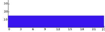

Если для упрощения расчетов взять температуру воздуха вне помещения равной 0 градусов, то потребление газа во втором случае составит 68% от максимального. Это хорошо, но мало применимо в реальной жизни (кому охота мерзнуть). Однако выход есть.

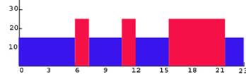

В ночное время, а также в дневное, когда все обитатели дома находятся на работе, можно уменьшить температуру к примеру до 17 градусов, а в те моменты, когда кто-то есть в доме, температуру можно поддерживать в пределах 25 градусов. Этот график дает потребление газа 78% от максимального.

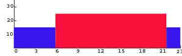

В выходные дни время удержания повышенной температуры должно быть больше.
Потребление газа по этому графику составляет 89%. Среднее за месяц потребление газа при использовании этих графиков составляет 81% от полного потребления. Т.е. 19% экономии. Что при оплате за дом площадью 100 кв.м. и стоимости газа 1.3р/куб.м. составит примерно 250р. За отопительный сезон экономия может составить 1000-1200р.

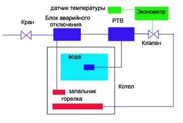

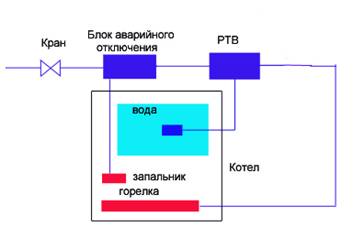

Подавляющее число бытовых газовых систем устроены так:

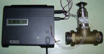

Газ в горелку котла подается через регулятор температуры воды (РТВ),блок аварийного отключения и запорный кран. Для поджигания горелки и аварийного отключения используется запальник. Для реализации поставленной задачи достаточно добавить устройство, которое будет включать и выключать горелку в нужные моменты времени, поэтому дополнительный регулирующий электромагнитный клапан устанавливается перед горелкой. Это позволяет не нарушая логики работы штатной автоматики получить дистанционное управление горелкой. Автоматика, как и раньше будет выполнять свою задачу, а именно - не допускать кипения воды. Блок управления, назовем его эконометром - независимое устройство, реализующее возможности описанные выше.
При отключении эконометра от сети, клапан нужно открыть, потянув за пластиковую крышку сверху и система возвращается в первоначальное состояние, управляемое только штатной автоматикой.

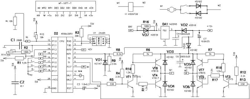

В качестве клапана используется отсекающий клапан, применяемый в системах аварийного отключения газа КЭГ - 9720. При подаче управляющего напряжения на катушку клапана происходит подача или отсечка газа. Клапан сертифицирован для использования в газовых системах и обеспечивает надежную и безопасную коммутацию газового потока.

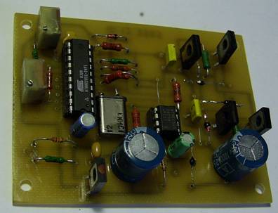

Эконометр выполнен в виде малогабаритного блока, устанавливаемого в удобном для доступа месте. Датчик температуры эконометра устанавливается в помещении, в котором требуется поддержание заданной по программе температуры и подключается к эконометру при помощи экранированного кабеля.

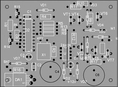

Эконометр выполнен на базе однокристального микроконтроллера АТ89с2051, управляющая программа которого составлена таким образом, чтобы реализовать функции дистанционного управления клапаном. Информация отображается на ЖКИ индикаторе МТ-10Т7-7, управление режимами работы осуществляется при помощи 4-х кнопок R,L,U,D.

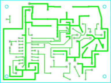

Печатная плата - односторонняя размером 87.5х65 мм.
Эконометр работает следующим образом. Имеются 5 заранее установленных программ управления температурой, каждая из которых состоит из 48 записей температуры, по 2 на каждый час суток. Т.е. температура может быть установлена с точностью в 0.5 часа. Более частый контроль устанавливать нет смысла из-за большой тепловой инерции системы. Данные о температуре воздуха в помещении вводятся при помощи терморезистора Rt. Сравнивая ее с температурой, записанной в текущей программе, эконометр выдает команду на включение или выключение клапана, осуществляя таким образом поддержание заданной температуры.

Режим настройки рабочих переменных относится к начальной настройке эконометра и выполняется один раз после изготовления или в случае необходимости. При первом включении блока или при возникновении проблем с энергонезависимой памятью нужно произвести начальную инициализацию памяти. Делается это так. Питание блока выключается, нажимаются одновременно кнопки R и L, с нажатыми кнопками производится включение питания блока. Через 5 сек кнопки можно отпустить, питание выключить. После этого энергонезависимая память сбрасывается в исходное состояние. Предустановленные программы заполняются начальными данными. В энергонезависимой памяти сохраняются все режимы работы блока, включая и время. Поэтому после включения питания работа начинается с состояния, которое было до выключения.
Настройка блока начинается с регулировки правильности работы преобразователя температуры. Для этого R15 устанавливается в верхнее положение, R14 в среднее положение, R2 заменяется на подстроечный резистор, сопротивлением 220 кОм, вместо терморезистора подключается переменный резистор, сопротивлением 47 ком. При отключенном напряжении питания нажимается кнопка L, с нажатой кнопкой подается питающее напряжение. На дисплее должно отобразиться :
Левая цифра означает номер процедуры настройки. Следующие две цифры - регулируемые параметры. При помощи переменного резистора 47 кОм, подключенного вместо терморезистора нужно выставить на входе Rt ( 12 выв. процессора) напряжение 2.5в. Затем переменным резистором 220 кОм установить вторую и третью цифру в положение 127 127. Если цифры не равны ( например 127 и 123), значит нужно выровнять их при помощи дополнительного резистора 47 кОм. Правильность установки проверяется при помощи этого же резистора. При уменьшении напряжения на входе Rt, вторая цифра должна уменьшаться (127,126,125...), а третья перейти через 0 и увеличиваться (127,0,1,2...), при увеличении - наоборот. После этого нужно измерить сопротивление переменного резистора 220 кОм и впаять резистор с таким сопротивлением вместо R2.

В эконометре вместо электромагнита можно применить электродвигатель с редуктором и двумя концевыми выключателями для закрывания-открывания запорного крана установленного на место клапана, как показано на схеме. В этом случае запорный кран должен быть рассчитан на достаточное количество рабочих циклов (обычный газовый кран быстро выйдет из строя). Время подачи управляющего напряжения можно установить при помощи процедуры настройки, запускаемой при включении блока с нажатой кнопкой U. Дисплей в этом режиме выглядит так :
Слева номер режима, справа - длительность подачи управляющего напряжения. Одна единица равна 0.05 сек. Таким образом время может быть установлено от 0.05 сек до 12.5 сек.
Установка клапана не представляет особой сложности, однако связана с газоопасными работами, поэтому может быть выполнена только только специалистом газовой службы.
