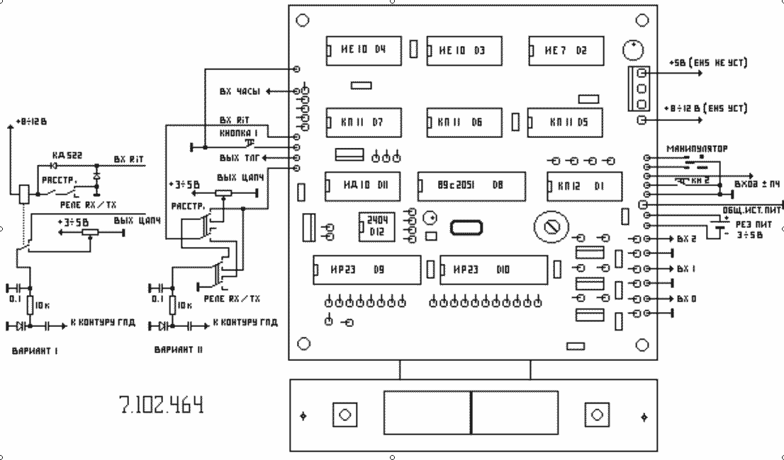

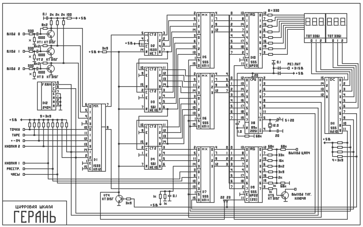

Данная цифровая шкала pic.2 сочетает в себе функции универсального частотомера с тремя входами, системы цифровой автоподстройки частоты ГПД, автоматического телеграфного ключа с памятью, индикатора расстройки по частоте, а также часов. Применение в составе устройства энергонезависимой памяти, позволило сохранить значение частоты ПЧ трансивера, если нет возможности или желания ее измерять дополнительными входами. В этой же памяти организованы 8 страниц телеграфного текста, который можно записать при помощи манипулятора, подключаемого к шкале. Там же сохраняются значение скорости телеграфного ключа, отношение точек к тире, а также номер выбранной страницы.

Собственно частотомер состоит из входных формирователей VT1 – VT3 мультиплексора D1, счетчиков D2 - D4 и порта ввода на мультиплексорах D5 – D6. Под управлением ОЭВМ цикл измерения начинается со сброса счетчиков и одновременной записи информации в порт цифроаналогового преобразователя на микросхеме D9. Далее через мультиплексор подключается один из входов и ОЭВМ формирует измерительный интервал, длительностью 10 миллисекунд, после чего мультиплексор переводится на вход «3», который подключен к общему проводу и посредством мультиплексоров, через шину, подключенную к порту Р1 ОЭВМ, производиться чтение информации со счетчиков. Далее цикл повторяется, но уже для другого входа. После измерений частот со всех трех входов, ОЭВМ производит арифметические операции с полученными значениями. В зависимости от состояния входа «±ПЧ», шкала либо складывает все значения и значение частоты ПЧ, записанное в памяти, либо вычитает из значения частоты на входе 0 значение частоты на входе 1 и значение частоты на входе 2, а затем значение частоты ПЧ, записанное в памяти. Таким образом, шкалу можно использовать как в одновходовом режиме с записанной ПЧ, так и в трехвходовом режиме со значением ПЧ в памяти равным нулю, причем никаких переключении при этом делать не надо.

Автоматический телеграфный ключ является логической моделью ключа, разработки RA3AO. То есть имеет функцию запоминания текущего передаваемого знака. Если, напрмер, во время формирования тире, замкнуть и отпустить ключ в сторону точек, то после окончания формирования тире и паузы после него будет сформирована точка. Работает ключ параллельно
с работой шкалы и какого-то отдельного режима для этого включать не нужно. Выход ключа – транзистор VT5, включенный по схеме отрытого коллектора и позволяющий подключать нагрузку, например, реле с током срабатывания до 100 мА и напряжением до 20В.

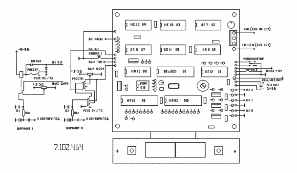

Шкала собрана на плате размерами 80х80 мм, к ней подпаяна плоским жгутом длинной 100мм плата с индикаторами размерами 80х20мм pic.1.На плате шкалы есть место для установки интегрального стабилизатора КР142ЕН5В, а на плате индикаторов есть место для установки малогабаритных кнопок. Для часов предусмотрено резервное питание. Если оно подключено, то по пропаданию основного питания шкала переходит в режим пониженного энергопотребления от резервного источника. Ток не превышает при этом 3 мА.
Pic.2.
