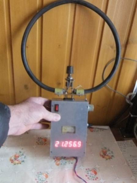

Материалов по ГИРам (ГИР=Гетеродинный Индикатор Резонанса) опубликовано много. Хочу предложить ознакомиться с новым подходом к этой теме. Мной уже публиковался материал на эту тему. Получено много писем с различными вопросами, да и сам ГИР, за прошедшее время, значительно доработан в лучшую сторону. Все это толкнуло меня на написание этой статьи.
Анализируя схемные решения, опубликованные в различных источниках по вопросу ГИР приходим к следующему выводу, что все описанные приборы используют в качестве колебательного контура сосредоточенные катушки индуктивности и в качестве индикаторов резонанса - процессы, которые происходят в этот момент в генераторе (изменение тока, напряжения и т.д.). Для этого либо измеряют напряжение на самом контуре генератора, внося, при этом в контур потери, приводящие к снижению добротности. Это приводит к тому, что показания индикатора (обычно это стрелочный прибор) нелинейные по диапазону.
Кроме всего выше сказанного очень трудно сделать ГИР с одним колебательным контуром, который бы перекрывал бы основные участки ВЧ радиолюбительских диапазонов (7 МГц – 30 Мгц).
В данной статье описан прибор, в котором эти недостатки устранены. За основы конструкции взята схема ГИРа, описанного в журнале QST № 11 за 1971 год.(1)
Новизна состоит в том, что в качестве индуктивности используется МАГНИТНАЯ РАМКА, изготовленная из ВЧ кабеля (РК75-7-11 и ему подобного), а в качестве измерителя ВЧ поля используется петля связи с диодным детектором и измерительной головкой.

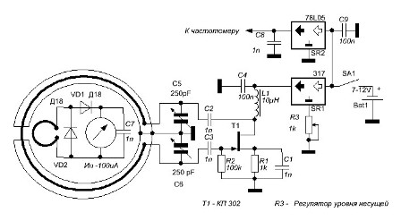

Схема прибора приведена на рисунке 1 и детального описания не требует, хотя некоторые замечания нужно дать.
Рис 1
Как уже говорилось в статье http://www.cqham.ru/ant17_11.htm, максимальная чувствительность магнитной рамки находится в магнитном зазоре, там, где оплетка на один сантиметр удалена. В этом месте располагается петля индикаторного устройства.
Рамка абсолютно не чувствительна к касанию рукой ее боковых поверхностей (нет «ухода» частоты и падения ВЧ напряжения). Такое расположение измерительной петли, позволяет видеть реакцию исследуемой цепи (элемента антенны, колебательного контура либо другого частотно зависимого четырехполюсника) непосредственно, а не через вторичные факторы.

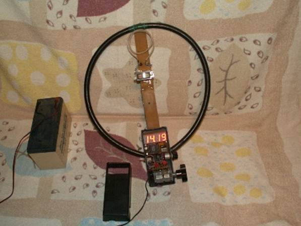

Для данного ГИР было разработано несколько вариантов частотомеров Владимиром А. Кияшко (RZ6AT). В одном из варинтов ГИРа была применена Макеевская шкала (RW6CD) (Рис. 6).
P.S. Эти варианты ГИРов находятся в эксплуатации с 2001 года.
В данный момент разработан и проходит проверку ГИР с дистанционным управлением по без проводному каналу связи. Для управления ГИРом используется PIC и синтезатор. Это позволяет управлять с помощью NOOTBOOKа ГИРом, а его просто вешать на элемент.
Некоторые фото различного исполнения.
Общий вид

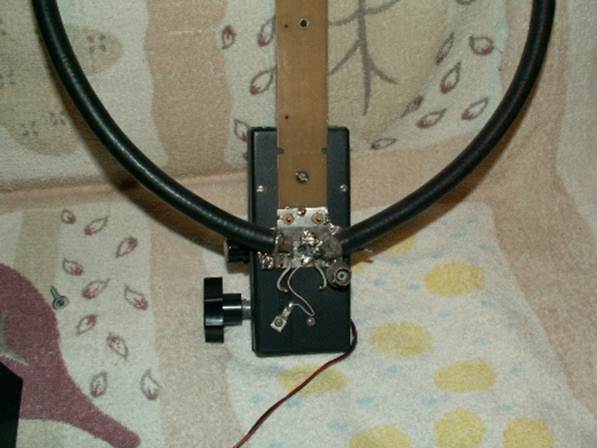

Присоединение рамки

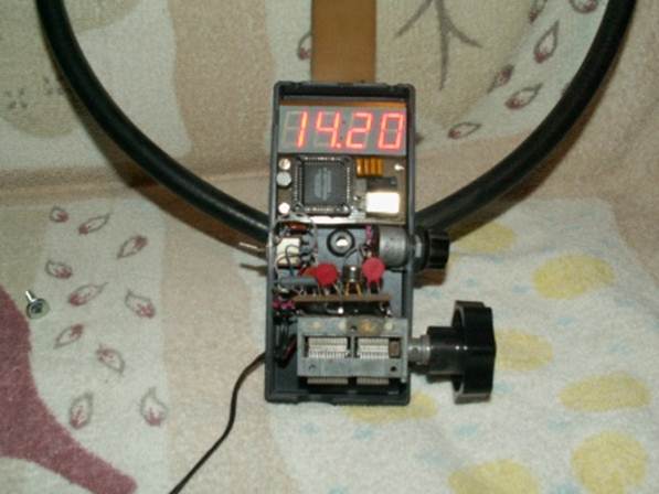

Внутренности ГИРа

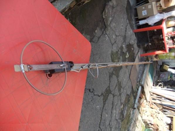

ГИР на длинной штанге
ГИР конструкции RW6CD
73!
