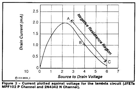

Кривая на Рис. 3 показывает зависимость тока стока в зависимости от напряжения сток-исток, которую я начертил для полевого транзистора с n- переходом MPF102 и ПТ с p - переходом 2N4342, включенных по схеме Рис. 2.
До точки А ток стока растёт, поскольку растёт напряжения, за точкой А наблюдается уменьшение тока, хотя напряжение продолжает расти, образуя ветвь отрицательного сопротивления - АС. Значение этого сопротивления может быть снято как отношение изменения напряжения к изменению тока на участке АС, что составляет примерно минус 1700 Ом.
Чтобы построить генератор на основе схемы с отрицательным сопротивлением, необходимо лишь включить последовательно в эту схему настроенную (частотоопределяющую) цепь, подать питание сток - исток ПТ и установить питающее напряжение, например, в точке В, равным 4 вольтам. Достижимое при параллельном резонансе настроенной цепи сопротивление превышает 1700 Ом, схема начинает генерировать колебания и может быть, таким образом, быть использованной в схеме нашего, описываемого ниже, ГИРа.
Рис. 3. Зависимость тока стока от напряжения сток-исток для схемы с отрицательным сопротивлением (для ПТ MPF102 и 2N4342) Drain Current (mA) – ток стока; Source to Drain Voltage – напряжение исток – сток; Negative Resistance Region – участок отрицательного сопротивления

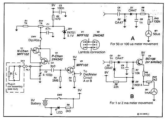

Схема ГИРа показана на Рис. 4. Для прибора я использовал полевые транзисторы с разными типами переходов MPF102 и 2N4342 и рассчитывал на то, что проектируемый ГИР будет работать не только на КВ, но и на УКВ. Конечно же, вместо MPF102, можно применить и другие ПТ с n-переходом. Я применил вышеназванный, просто потому, что таковые у меня были. 2N4342 – транзисторы более редко встречающиеся, я нашёл лишь единственный подходящий в каталогах аукционов - ярмарок!
Я был немного озадачен, когда столкнулся с транзистором 2N4342, так как, в имеющихся у меня, технических данных на этот ПТ значилось только, что этот транзистор предназначен для общего пользования и было неизвестно, как поведёт он себя на РЧ. Делать было нечего, выбора не было, я купил несколько экземпляров 2N4342 и решил опробовать их в схеме генератора с отрицательным сопротивлением. Как оказалось, транзисторы работали до 200 МГц.
Чтобы перекрыть диапазон частот, определяемый набором сменных катушек, пришлось применить конденсатор переменной ёмкости с максимальной ёмкостью 100 пФ. Единственное ограничение: на верхнем по частоте диапазоне УКВ, ёмкость КПЕ не должна превышать 45 пФ, при большей ёмкости, происходит срыв колебаний генератора (включить последовательно с КПЕ ёмкость порядка 75…82 пФ).
ГИР питается от источника напряжением 9 В, при этом напряжение питания схемы с отрицательным сопротивлением стабилизировано на уровне 5,1 В стабилитроном ZD1. Чтобы установить правильную рабочую точку генератора, напряжение с помощью подстроечного резистора RV1 выставляется равным 4 В. Выключатель SW1 используется для отключения питания от генератора – переключения режимов ГИР / резонансный волномер. Элементы С1, SW1, V1,V2 и С2, относящиеся к генератору, должны соединяться с помощью коротких выводов между собой и с общим проводом, так как генератор работает и на УКВ.
Рис. 4. ГИР на аналоге λ-диода. Схема принципиальная электрическая. А – схема индикации на микроамперметре (50…100 мкА); В - схема индикации на миллиамперметре (1…2 мА) NOTES: SK1 and PL1 are RCA type concentric plug and socket.The trimpot RV1 is set to 4V. Примечания: SK1 и PL1 – типа RCA - концентрические (коаксиальные) штеккер и розетка. Подстроечным резистором RV1 устанавливается напряжение 4 В.
Комплексное соединение двух ПТ в генераторе осуществляется очень просто, разверните на 180° корпус одного ПТ относительно другого и спаяйте выводы между собой.
Идея применения ГИР в измерительной технике основана на следующем принципе: при размещении прибора в непосредственной близости от резонансных цепей, они начинают поглощать часть энергии генератора ГИР, тем большую, чем ближе частота генератора к резонансной частоте тестируемой цепи и чем ближе к этой цепи расположен прибор. При совпадении резонансной частоты тестируемого контура с частотой генератора ГИР, стрелка измерительной головки покажет минимум напряжения генератора (“провал” показаний). Использование измерения постоянного тока в нагрузке для регистрации этого “провала” часто используется в генераторах, работающих в классе С. Однако, лямбда диод, а, равно и его аналог, изначально предназначены для работы в классе А, поэтому его ток, в зависимости от нагрузки генератора по РЧ (уровня генерируемого напряжения РЧ), меняется мало. Чтобы, всё-таки, обнаруживать “провал” выходного напряжения генератора, при его “отсосе” резонансными цепями, часть напряжения генератора ГИРа, через небольшую ёмкость подаётся на детектор, выпрямляется и фильтруется, после чего измеряется простым микро/милливольтметром. Чтобы предотвратить сильную нагрузку генератора, детектор подключен к нему через дополнительный каскад – истоковый повторитель, в качестве которого также используется ПТ MPF102 (V3).
На Рис. 4 показаны два типа детекторов. При наличие измерительных головок на токи 50…100 мкА, следует применять схему детектора А, при наличие головок на токи до 1...2 мА, - В, с использованием дополнительного усилителя на биполярном транзисторе V4. В обоих случаях РЧ напряжение генератора ГИР выпрямляется с удвоением диодами D1, D2. После, следуют фильтрующие конденсаторы С6. В качестве V4 можно использовать любой кремниевый маломощный n – p – n транзистор.
Напряжение, развиваемое на диоде D3, служит для прямого смещения базы транзистора V4 (схема В Рис. 4) для устранения “ступеньки” на его характеристике усиления, определяемой его переходом база-эмиттер (для выведения в линейный участок). Переменный резистор RV2 служит для регулировки чувствительности стрелочного индикатора, для возможности установки наиболее благоприятного режима для наблюдения резонансного “провала”.
Потребляемый прибором ток от батареи напряжением 9 В составляет примерно 14 мА.

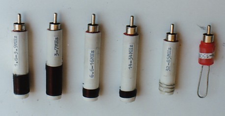

Катушки
В разработке сменных катушек я применил технику, которая использовалась фирмой Heath, при изготовлении ГИР (см. фото выше). Для каркасов катушек использованы отрезки трубок из диэлектрика, с одного конца трубки закрепляется коаксиальный штеккер типа RCA, ответное гнездо RCA укрепляется на корпусе ГИРа. На другом конце трубки намотана катушка, выводы которой протянуты в сторону штеккера и распаяны на нём. Длинная трубчатая форма сменного модуля удобна при проведении измерений, расположения его в труднодоступных местах, вблизи настраиваемых контуров.
Найти источник тонких трубок, необходимых для намотки катушек довольно трудно. Я воспользовался наличием полистироловых трубок диаметром полдюйма (12,7 мм) в магазине, где торгуют материалами для любителей строить модели (поездов). Такая трубка оказалась идеальной для ГИРа. Для четырёх катушек, перекрывающих диапазон 1,6…34 Мгц, я нарезал четыре каркаса длиной по 57 мм. Для поддиапазона 32…85 МГц, где длина выводов оказывается значительной частью самой катушки, длину каркаса пришлось уменьшить до 46 мм. Для самого “верхнего” поддиапазона УКВ, трубка не применялась вовсе, катушка представляет собой простую проволочную петлю.
Катушки наматываются на концах трубки в 3 мм от её края, активной (незаземлённой) частью наружу. Намоточные данные приведены в Таблице 1. Выводы катушек проходят внутрь трубок, через просверленные для этого в трубках отверстия. Витки катушек закреплены небольшим количеством быстро затвердевающего герметика, клея и т. п.
Подчёркиваю: небольшим количеством герметика, так как мои попытки полной заливки катушек привели к значительному увеличению паразитных емкостей и значительному смещению поддиапазонов и уменьшению перекрытия по частоте.

Пластиковая ручка штеккера RCA удаляется, и резистор припаивается непосредственно к выводам штеккера. Выводы катушек обрезаются с небольшим запасом, зачищаются, облуживаются и припаиваются также к выводам штеккера, дальний от штеккера конец катушки припаивается к центральному проводнику, ближний – к внешнему кольцу штеккера. Штеккер вставляется в трубку настолько, насколько он туда войдёт, так чтобы не закрыть контактную поверхность (трубка – каркас катушки заменяет снятую пластиковую ручку штеккера – UA9LAQ). Если необходимо, то внутренность основания трубки заполняется вяжущим герметиком для обеспечения жёсткости крепления трубки к штекеру. Имеющийся у меня штеккер RCA старой конструкции подошёл к трубке без проблем, но новые, - меньшие по диаметру хвостовика, - требуют заливки-уплотнения.

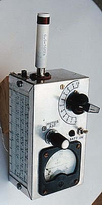

Детали и конструкция

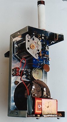

Детали схемы, выполненной на транзисторах, размещаются на небольшом куске стандартной макетной платы, имеющей металлизированные отверстия с пятачками вокруг них. Соединения между пятачками осуществляются жёстким монтажным проводом. Соединения в генераторе должны быть выполнены кратчайшим путём. Короткие провода от генератора припаяны непосредственно к выводам розетки RCA, установленной на корпусе ГИРа.
На УКВ общий провод может оказаться комплексным. Я припаял земляной вывод генератора непосредственно на розетку RCA. Соединение с корпусом прибора также происходит через корпус конденсатора переменной ёмкости (КПЕ). При экспериментах я обратил внимание на какой-то резонанс в середине поддиапазона 32…85 МГц. Добавил дополнительный общий провод отрицательного вывода батареи с платы на корпус, и проблема исчезла. На КВ таких проблем, обычно, не возникает, но, при увеличении частоты, каждый лишний отрезок провода создаёт дополнительную паразитную индуктивность и свою проблему, - об этом нужно не забывать.
Большинство из деталей ГИРа у меня были в наличии. Небольшая алюминиевая коробка размерами 134 х 75 х 55 мм была освобождена от деталей предыдущего проекта, миниатюрный КПЕ (4…100 пФ) и измерительная головка тоже были “вытащены” из старых конструкций. Измерительная головка была старой конструкции, квадратная по форме со стороной 56 мм с током полного отклонения стрелки 2 мА со шкалой проградуированной для РЧ усилителя. Была у меня и прекрасная измерительная головка на 50 мкА, но размер у неё был весьма внушительным, - не влезал в корпус, так что, я применил малогабаритную головку, собрав индикаторную часть по схеме В (Рис. 4). Измеритель является только индикатором наличия и изменения напряжения генератора ГИРа, его точная величина не имеет значения.
Найденные мной у себя в хозяйстве компоненты можно найти в каталогах торговли, что-то изготовить самостоятельно. Проблемным может оказаться только приобретение КПЕ с максимальной ёмкостью 100 пФ, обычно их “берут” от старой, отслужившей своё, аппаратуры. Значение сопротивления шунтирующего каждую катушку резистора указано в Таблице 1, однако, в зависимости от параметров применённых в генераторе ПТ, возможно, потребуется подбор сопротивлений резисторов в небольших пределах. Подбор потребуется и в случае, если Вы измените конструкцию катушек, что скажется на их добротности. Малый уровень напряжения от генератора или отсутствие оного говорит о том, что сопротивление шунтирующего резистора выбрано малым. Малая величина “провала”, при измерениях указывает на большую величину сопротивления этого резистора.
