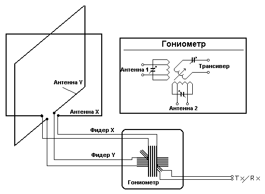

Гониометра,состоящего из 2-х неподвижных(статорных),взаимно перпендикулярных катушек, и одной подвижной (роторной), размещенной внутри неподвижных. Ось вращения подвижной катушки должна совпадать с центрами неподвижных катушек. В цепи катушек включаются элементы настройки(КПЕ), образуя контуры, настраиваемые в резонанс на заданном диапазоне.
Как видно из рисунка, сигнал принимается одновременно двумя антеннами, а суммирование сигналов с учетом размещения антенн и фазы принятых сигналов происходит в гониометре.
Не вдаваясь глубоко в теорию взаимоиндукции, будем считать, что результирующая магнитного потока внутри статорных катушек полностью соответствует направлению, с которого принимается сигнал корреспондента. И если теперь разместить (повернуть) роторную катушку так, чтобы магнитный поток проходил перпендикулярно ее плоскости, на зажимах этой катушки получим сигнал максимальной амплитуды, примерно такой же, какой можно получить на зажимах рамки, повернув ее “лицом” к источнику сигнала.
Поскольку магнитные потоки от других станций не всегда совпадают с направлением на полезный сигнал, они будут ослаблены в гониометре. Таким образом, направление максимального приема антенной системы полностью зависит от угла поворота роторной катушки. Поскольку для передачи сигналов от антенны используются два одинаковых фидера, разместить гониометр удобнее на рабочем месте оператора.

Автором этой статьи были проведены эксперименты с антеннами на вещательный УКВ и 2-х метровый любительский диапазоны. В первом случае использовались специально изготовленные из 10 мм алюминиевого прутка треугольники периметром 320 см и высотой 70 см. Статорные катушки выполнялись из 3 мм медного провода, по 2 витка, диаметр оправки 60 мм. Роторная катушка - из того-же провода, 2,5 витка на каркасе 40 мм. Фидеры из кабеля РК-75-4-12, длиной примерно 10 метров.
Проверка проводилась по сигналам вещательной станции и сигналам “жучков“, размещенных на расстоянии 10 метров от антенны. Результаты: Диаграмма направленности полностью аналогична диаграмме направленности одиночного вращаемого треугольника. При дополнении этой антенны штыревой антенной высотой 80 см получилась кардиоида с глубиной минимума примерно 30 дБ и незначительным увеличением амплитуды сигнала при направлении на станцию максимумом диаграммы направленности.
Но это по всей видимости не предел, так как условия измерений не исключали возможности переотражений сигнала близко расположенными предметами.
На 2-х метровом диапазоне была исследована возможность работы устройства на передачу. Антенны были выполнены в виде петлевых вибраторов, питание осуществлялось по ленточным кабелям длиной 2 метра. Статорные катушки выполнялись из посеребренного 3 мм провода, по 1,5 витка на оправке 40 мм. Роторная катушка – 2 витка на каркасе 25 мм. Согасование с антеннами и трансивером - с помощью конденсаторов 12-75 пф. Измерение проводились селективным индикатором напряженности поля и милливольтметром на расстоянии 25 метров. Антенна для контроля использовалась 5 эл YAGI.
Настройка проводилась следующим образом: Роторная катушка поворачивалась так, чтобы ее плоскость совпала с плоскостью одной статорной катушки. Производилась настройка этих катушек по максимуму отдачи в антенну и минимуму КСВ. После этого роторная катушка разворачивалась на 90 градусов и настраивалась вторая статорная катушка. Затем роторную катушку разворачивали на 45 градусов и производили коррекцию ее настройки по минимуму КСВ.
Результаты:
Изменение КСВ в зависимости от положения роторной катушки - 1,1-1,3
Максимальное подавление сигнала помехи той же поляризации – 15-18 дБ.
Максимальное подавление сигнала помехи другой поляризации - 23-25 дБ.
Ослабление сигнала передатчика в направлении минимума ДН - 12-15 дБ.
В последнем случае вероятна погрешность за счет переизлучения (мощность передатчика составляла 5 Ватт). Практически во всех экспериментах получены значительные положительные результаты, подтверждающие теоретические предположения.
