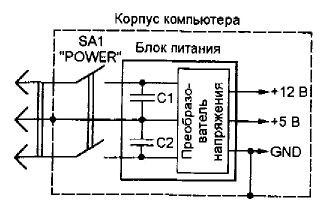

Помехи
В большинстве блоков питания компьютеров на входе стоит элементарный фильтр, состоящий из двух конденсаторов, задача которого сводится к тому, чтобы не пропустить высокочастотную составляющую. Фильтр может быть и более продвинутым, включающим в себя катушки индуктивности (зависит от "серьезности" производителя БП), но, в большинстве случаев, это фильтр, показанный на рисунке. В результате, в зависимости от емкости конденсаторов, мы получаем на корпусе компьютера потенциал порядка 100 В относительно фазного (L) и нулевого (N) провода. Иначе говоря, при определенных условиях при прикосновении к корпусу компьютера можно получить удар электрическим током. Впрочем, в помещениях, где разводка сети выполнена по трехфазной схеме, ситуация гораздо хуже: разность потенциалов между корпусами компьютеров, сидящих на разных фазах, пойдет уже на сотни вольт. В результате, при объединении компьютеров, к примеру, в сеть, практически гарантированно получаем повреждение аппаратного обеспечения.
Кстати, те господа, которые применяют сетевые фильтры (ZIS, APC и т. д.) при отсутствии заземления (защитного зануления), в свете вышесказанного на самом деле используют просто удлинители за 20$ и выше.

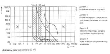

- УЗО - устройство защитного отключения
Принцип работы устройства основан на правиле Кирхгофа (сумма токов равна нулю). Устройство отслеживает токи утечки, возникающие при прикосновении человека к токоведущему проводу, повреждении изоляции и т. п. Наиболее распространены УЗО с током отсечки 10мА, 30мА и 300мА. При этом в жилых и общественных помещениях как правило применяются УЗО с током отсечки 30мА. Основная задача УЗО - защита человека от поражения электрическим током и от возникновения пожара.

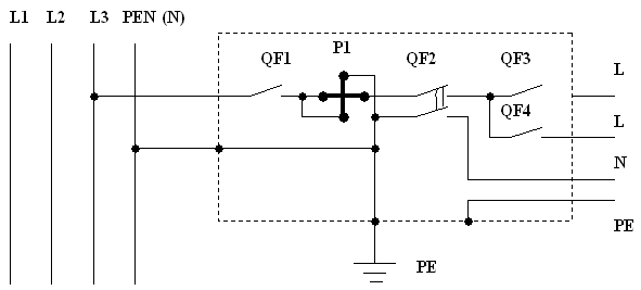

На вводе в здание должна быть выполнена система уравнивания потенциалов путем объединения следующих проводящих частей:
Основной (магистральный) проводник
Основной (магистральный) заземляющий проводник или основной заземляющий зажим.
Стальные трубы, коммуникаций зданий и между зданиями.
Металлические части строительных конструкций, молниезащиты, системы центрального отопления, вентиляции и кондиционирования. Такие проводящие части должны быть соединены между собой на вводе в здание
Рекомендуется по ходу передачи электроэнергии повторно выполнять дополнительные системы уравнивания потенциалов.

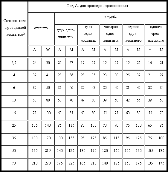

Ниже представлена таблица допустимых токов через проводник, в зависимости от сечения и материала проводника. В таблице есть данные и по алюминиевым, и по медным проводникам. Тем не менее, настоятельно рекомендую использовать провода и кабели с медными жилами: при несколько более высокой цене они отличаются гораздо более высокими эксплуатационными свойствами.
Допустимые длительные токи для проводов и шнуров в резиновой и ПВХ изоляции с алюминиевыми и медными жилами

Ниже приведен любопытный график диапазонов силы тока согласно IEC 479.

Кстати, по поводу селективности. Сие понятие говорит о ступенчатости защиты. Т. е., например, у нас есть трансформаторная подстанция. От нее уходит кабель, например на жилой дом. Перед выбросом кабеля из ТП установлены плавкие предохранители на 250 А (их задача - защитить низкую сторону трансформатора, контактор и т. п.). Кабель заводится на ВРУ (вводно- распределительное устройство) жилого дома. Он заводится на рубильник, после которого опять стоят плавкие предохранители номиналом меньше предыдущих на ступень - 150 А (защищаем кабель), далее следуют автоматы вводные, разводные и т. д. Номинал каждой последующей защиты меньше на ступень (или еще меньше - исходя из обеспечения защиты конкретного потребителя. НО НЕ БОЛЬШЕ!). Собственно, такая "ступенька" и называется селективностью. Если мы ее нарушим и поставим аппарат защиты номиналом таким же или большим, чем предыдущий, то в критической ситуации защита срабатывает не перед объектом перегрузки или КЗ, а раньше (у вас в квартире короткое замыкание, а автомат на вводной сборке выбивает, в то время как на квартирном щитке все в порядке).
QF1 - вводной автомат или пакетный выключатель.
QF2 - УЗО. QF3 и QF4 - выходные автоматы.
P1 - счетчик.Выбор проводов и кабелей

Напоминаю, что сечение проводника мы определяем исходя из нагрузки: I=P/220 для однофазной сети, где P - совокупная мощность потребителей (мы договорились реактивную составляющую не учитывать).
Далее обращаемся к таблице, приведенной выше, и выбираем сечение проводника в сторону увеличения.
