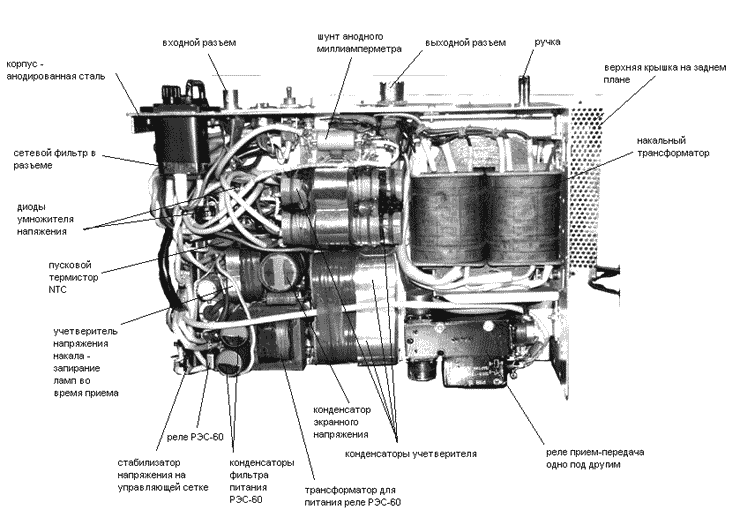

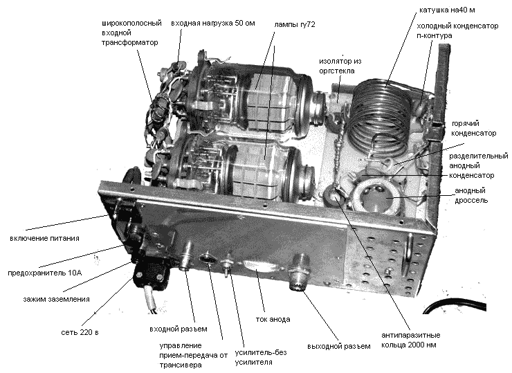

Экспериментальный однодиапазонный ламповый усилитель мощности 400 Ватт.
Непосредственное сетевое питание. Размеры 140х180х250 мм. Вес 5 кг. Этот усилитель трудится у меня уже несколько лет. Побывал и на слетах - Валдай и Плещеево Озеро. Работал на этих слетах для общего пользования в полевых условиях без всякого заземления и конечно никого не убил! Не нуждается в какой то определенной фазировке вилки питания. Вкратце перечислю особенности этой конструкции.
1. Наилучшая среди всех конструкций усилителей цена на 1 Ватт
2. Наилучшие габариты
3. Безопасность такая же как у бытового телевизора и компьютера - блоки питания с гальваническим контактом с сетью.

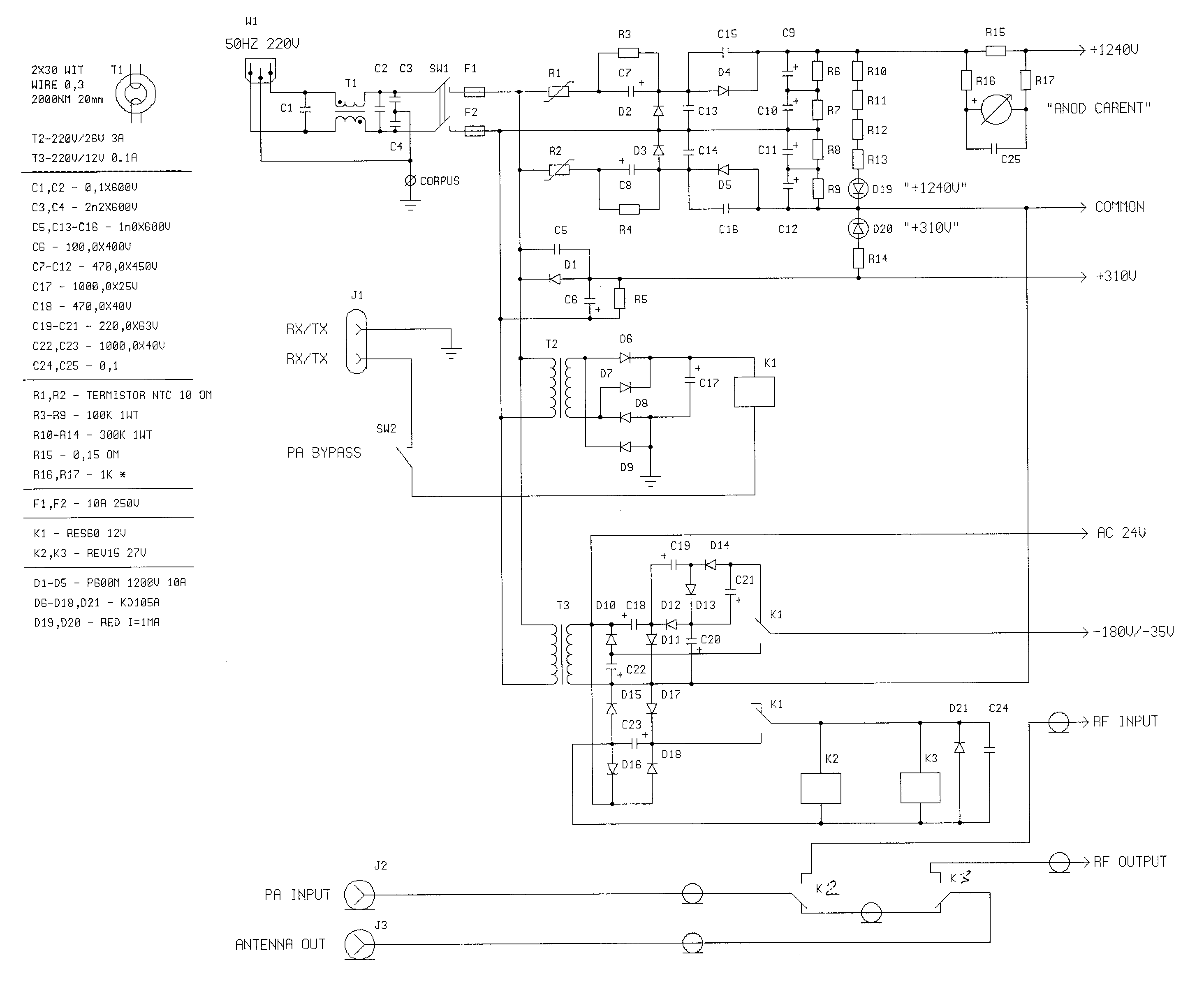

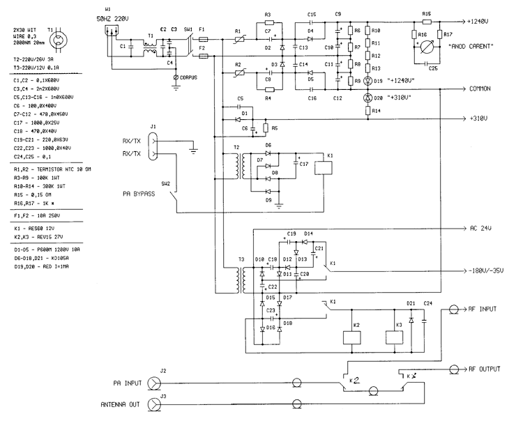

4. Трансформатор заменяется всего двумя электролитами. Четыре других стояли бы в фильтре питания и в трансформаторном PA.
5. Умножитель испытан на эквивалент нагрузки - шесть последовательно соединенных ламп накаливания. Каждая мощностью по 200 Вт. Общая мощность эквивалента 1200 Вт. Ток 1А. Напряжение холостого хода (без нагрузки) 1240 В. Напряжение под нагрузкой 1180 В. Просадка 60 В. Режимы испытания - Непрерывный в течении 10 часов. Нагрева элементов схемы не обнаружено. Импульсный режим - эквивалент подключался через контактор не менее 200 раз с частотой 1 Герц. Вопросов по надежности не возникло! И самое главное - безотказная работа блока в течении минимум 5 лет у меня.

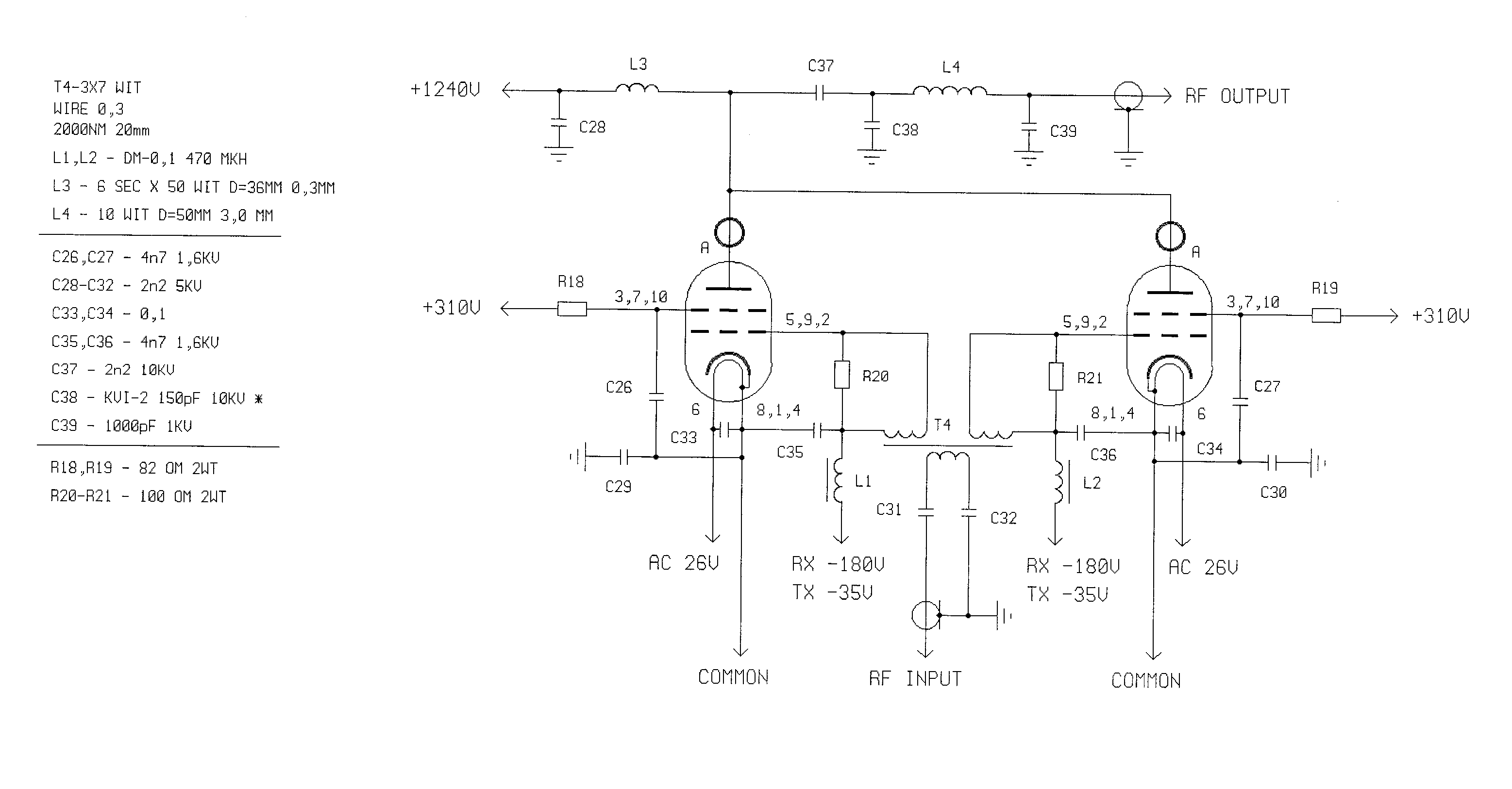

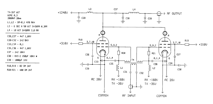

6. Оригинальная система питания экранной сетки лампы. Напряжение +310 В ОТНОСИТЕЛЬНО КАТОДА вырабатывается с помощью однополупериодного выпрямления сети в напряжение минус 310 В. Апериодический вход с КСВ на всех диапазонах не хуже 1,2.
7. Фиксированная настройка П - контура на эквивалент 50 Ом. Работаю всегда на свои J - антенны, которые не отличаются по входному сопротивлению от эквивалента 50 Ом при любой длине кабеля фидера - режим НАСТОЯЩЕЙ бегущей волны!

30.05.2006 12:28 Сережа, извиняюсь. Все так как у тебя - правильно. http://fo...  --  RZ3DK Валентин...
11.05.2006 13:27 Сережа, я тебя уважаю, но при таком включении С6 и D1 на экранной...  --  RZ3DK Валентин...
