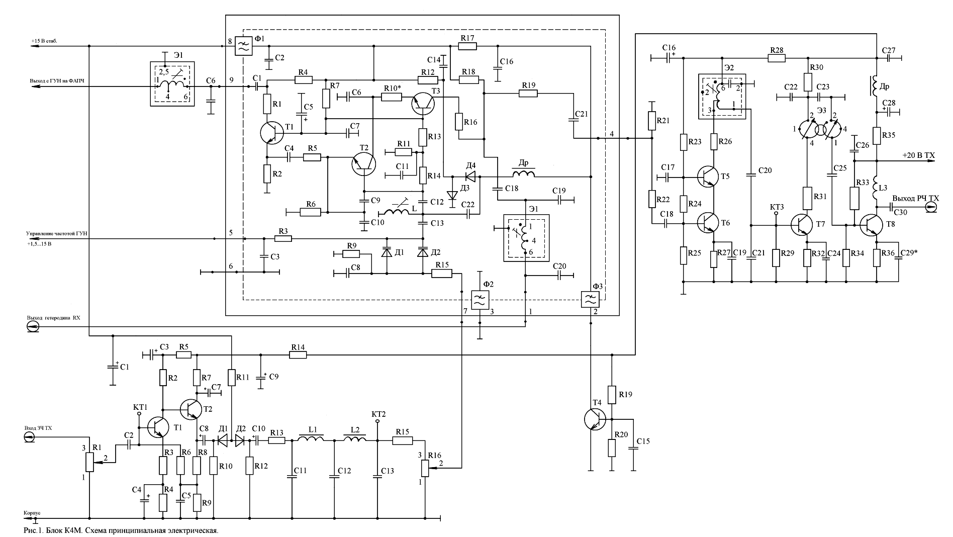

Согласно с темой нашей статьи, нас должны заинтересовать, в первую очередь, синтезаторы частот радиостанции, а, именно, их составляющие части: ГУН. Итак, в каждом передатчике, а, именно, в блоке К4М находится по одному ГУН. Собственно, блок К4М представляет собой почти законченный блок ЧМ передатчика на двухметровый диапазон и содержит вышеупомянутый ГУН, усилитель- ограничитель ЗЧ сигнала для ЧМ модуляции, утроитель частоты ГУН и усилитель мощности, полученной в результате утроения частоты - Рис. 1.

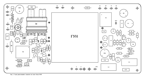

Выпаиваем из платы блока К4М субблок ГУН, на Рис. 2 видно, что он представляет собой экранированную коробку, герметезированную, заполненную внутри специальным компаундом для пассивного термостатирования и размещённую в центре платы блока К4М радиостанции. Выводы ГУН размещены снизу субблока, проходят сквозь стенку его корпуса с использованием стеклянных проходных изоляторов, расположенных по часовой стрелке, в порядке, обозначенном на схеме (см. Рис. 1):

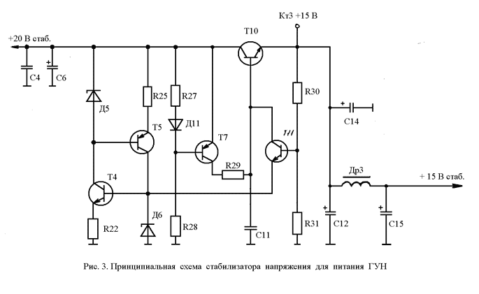

8 – через этот вывод производится питание ГУН высокостабильным, с отсутствием фона, шумов и наводок, напряжением + 15 В, относительно общего провода (шасси). От этого источника, приняв необходимые меры, в нашем случае, можно запитать и управляющие цепи ГУН (вывод 5 ГУН).

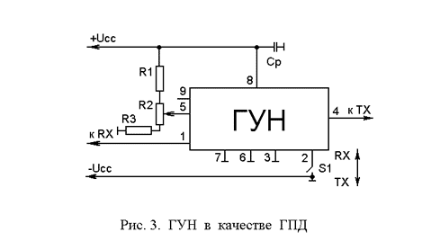

На Рис. 3 представлен ГПД с использованием ГУН. Как видно из схемы, при ручном управлении, он подключается не всеми своими выводами, и возможны три варианта его включения:
Следует учесть разницу выходов ГУН (выводы 1 и 4) не только по мощности выдаваемых сигналов, но и по разности выдаваемых частот (см. табличку выше), что сделано в радиостанции “КАМА-РМ” специально, с целью облегчения захвата частот системой ФАПЧ. Действительно, при ПЧ, скажем, в 10,7 МГц, как первая ПЧ в “КАМЕ-РМ”, частота гетеродина приёмника должна быть на ПЧ/6 ниже (здесь) частоты передатчика. При переключении приём-передача, в схеме ГУН производится принудительное понижение его частоты в режиме приёма с помощью подключения электронным диодным ключом дополнительной ёмкости внутри ГУН (при логической 1 на выводе 2 ГУН, т.е., когда этот вывод не соединён с общим проводом).
Итак, выбрав схему включения ГУН (назначение и соединение выводов 1, 2 и 4 – уже определено) соединяем его выводы 3 и 6 с общим проводом. С общим проводом следует соединить и модуляционный вход – вывод 7. Вывод 9, как было отмечено выше, никуда не подключается. На вывод 8 подаётся напряжение питания ГУН со стабилизатора + 15 В, схема которого взята из [ 1 ] и приведена на Рис. 4. Следует отметить, что напряжение на этот вторичный стабилизатор подаётся с первичного мощного стабилизатора напряжения +20 В радиостанции, двойная ступень стабилизации обеспечивает источнику питания ГУН весьма неплохие параметры без применения микросхем. В принципе, конструктору решать, какой стабилизатор применить, но ещё раз подчёркиваю, что таковой должен обладать весьма высокими параметрами, так как от него зависит стабильность частоты и качество сигнала радиостанции в эфире.
К выводу 5 следует подключить либо простой потенциометр, один вывод которого нужно соединить с общим проводом, другой через токоограничивающий резистор, подключить к “плюсу” источника питания ГУН +15 В, номиналы резисторов R1…R3 (Рис. 3) подбираются таким образом, чтобы не выскочить за пределы необходимого диапазона напряжений регулировки на варикапах +1,5…15 В, а уж вывод движка потенциометра R2 соединить с выводом 5 ГУН, при этом, для большей износоустойчивости и стабильности перестройки следует в качестве R2 применить металлоплёночный или проволочный потенциометр (возможно, многооборотный), либо, наряду с этим потенциометром применить целую систему: “электрический верньер” – включение небольшого по сопротивлению потенциометра последовательно с основным, - высокоомным, переключатели расстроек - RIT и XIT, - со своими настроечными потенциометрами. Для перестройки частоты лучше выбирать потенциометры группы А – с линейным изменением сопротивления от угла поворота оси, но, возможны и варианты, возможно, необходимо растянуть (по шкале) какой либо участок диапазона, так можно применить и потенциометры других групп. Следует отметить температурную зависимость сопротивления всех резисторов сложного делителя напряжения в цепи управления частотой, поэтому, во избежание дрейфа частоты, следует включить в управляющую цепь терморезистор(ы), последовательно или параллельно, - определяется экспериментально, сопротивление и зависимость изменения сопротивления от температуры для термокомпенсации подбирается индивидуально для каждого ГУН. На ось основного потенциометра R2 следует укрепить дисковую, грубую шкалу настройки, точная частота настройки ГПД, как в большинстве случаев ныне, определяется с помощью цифровой шкалы, которую через ФНЧ и буферный усилитель можно подключать к выбранному выходу ГУН (1 или 4). Конденсатор Ср – развязывающий.
Выводы 1 и 4 могут быть присоединены непосредственно (раздельно) ко входам смесителей приёмника и передатчика, соответственно, если нет каких-либо дополнительных требований. Если таковые имеются, например, дополнительная развязка ГПД от последующих каскадов, дополнительная чистка спектра или повышение мощности ГПД, то можно применить буферирование выходов, например, однокаскадными усилителями на биполярных или полевых транзисторах, резонансными или апериодическими, включенными по схемам с ОЭ (ОИ), ОБ (ОЗ) или ОК (ОС).

Для тех, кто попытается использовать блок К4М целиком (в качестве передатчика 2-метрового диапазона) сообщаю, что номинальная чувствительность со входа усилителя-ограничителя составляет 175 мВ, так что, между микрофоном и усилителем-ограничителем нужно включить дополнительный (микрофонный) предусилитель. На РЧ выходе блока мощность не превышает 100…200 мВт – необходим усилитель мощности с соответствующими фильтрами. Управление частотой можно производить, как указано на Рис. 3, неиспользуемый вывод 9 ГУН можно подключить ко входу цифровой шкалы (через ФНЧ и буферный усилитель).
На плате блока К4М: L1L2 – катушки ЗЧ ФНЧ, намотанные на ферритовых кольцах, залиты эпоксидным компаундом, имеют одинаковую индуктивность, данные намотки в документации не приводятся. Нет намоточных данных и на остальные катушки. Э3 - блок спиральных резонаторов, Э1 и Э2 – экранированные катушки индуктивности, катушка L в схеме ГУН – частотозадающая. РЧ дроссели типа Д-0,1 с индуктивностью 50 мкГн. Транзистор КТ606 установлен на небольшой скобе – радиаторе. Буквой Ф обозначены ФНЧ, выполненные по типу проходных конденсаторов.
