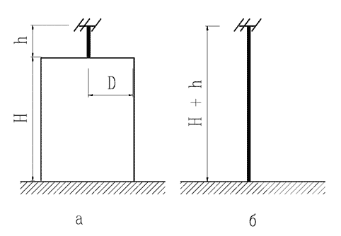

     Определим обозначения (см.рис.1а). Пусть H - высота дома, h - высота
мачты на которой установлена антенна. Общая высота антенны над землей
естественно равна H + h. D - расстояние от места установки мачты до края
крыши в направлении на корреспондента (крыша считается плоской), l -
длина волны. Все размеры, в том числе длина волны, должны быть в одних
единицах, например в метрах.
     Влияние крыши дома на работу антенны будем характеризовать величиной
F, которая называется дифракционным множителем и показывает на сколько
напряжение на входе приемника корреспондента меньше по сравнению с случаем,
когда антенна установлена на мачте высотой H + h, стоящей прямо на земле
(рис.1а и рис. 1б). Например если F=0.5, то за счет влияния крыши напряжение
на входе приемника корреспондента упадет в два раза и для получения сигнала,
такого же как в случае рис.1б придется увеличить мощность передатчика в
четыре раза (мощность пропорциональна квадрату напряжения).

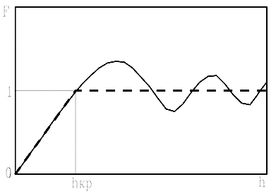

     Совершенно ясно, что если при какой-то высоте мачты получится, что
дифракционный множитель F близок к единице, то дальнейшее увеличение высоты
мачты лишь незначительно увеличит качество связи лишь за счет увеличения
общей высоты антенны над землей. Если же F существенно меньше единицы, то
влияние крыши дома сильное и фактически эффективной высотой антенны является
не общая высота над землей а высота антенны над крышей. Таким образом, для
рационального выбора высоты мачты необходимо знать, как меняется дифракцион-
ный множитель F при изменении высоты мачты h.
    Качественно график зависимости F от h показан на рис.2 сплошной линией.
Эта зависимость описывается весьма сложными формулами, но к счастью, для
практических целей ее вполне можно приближенно заменить простой зависи-
мостью, показанной на том же графике пунктирной линией. Тогда все весьма
просто: при высотах мачты меньше чем некоторая критическая высота hкр
(формулу для hкр см. ниже) дифракционный множитель, а следовательно и
напряженность поля в точке приема, пропорционален высоте мачты h, а при
высоте мачты больше чем hкр дифракционный множитель равен единице и,
следовательно влияние крыши отсутствует.
    Таким образом практическая рекомендация весьма проста - надо выбирать
высоту мачты больше чем hкр (лучше с некоторым запасом).
    Осталось записать формулу для расчета hкр. Для дифракционного множителя
при малых высотах мачты автором получена формула:
            F = (2 * h) / SQRT(l * D)
Здесь звездочкой обозначено умножение а SQRT обозначает квадратный корень от
выражения в скобках. При высоте равной критической дифракционный множитель
по этой формуле должен быть равен единице. Отсюда легко получить формулу для
определения hкр:
            hкр = SQRT(l * D) / 2
Обратим внимание, что критическая высота зависит от расстояния от места уста-
новки антенны до края крыши D в направлении на корреспондента. Поскольку
радиолюбителя как правило интересует работа в самых различных направлениях,
надо выбирать самый худший случай - самое большое значение D.
   Ну и наконец приведем пример расчета. Пусть длина дома составляет 100
метров, антенна расположена посередине, тогда самое большое значение D
это 50 метров. Расчет сделаем для длины волны l = 2 метра. Перемножая
50 на 2 получим 100 (это l * D) извлекаем квадратный корень из 100,
получаем 10 (это SQRT(l * d) ), делим 10 на 2 и получаем критическую
высоту мачты 5 метров. Таким образом в этом случае мачта должна быть по
крайней мере 5 метров. Делать существенно большую высоту имеет смысл только
с целью увеличения общей высоты антенны над землей, но тогда мачта должна
быть сравнима с высотой дома (иначе общая высота изменится незначительно).
Делать мачту меньшей высоты - это потерять в силе сигнала за счет отражения
волн от крыши.
