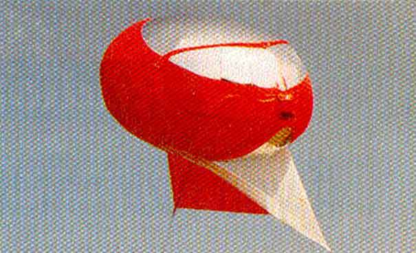

Helikite –название, применяемое в оригинале статьи, описывает комбинацию специально разработанного воздушного змея и наполненного гелием майларового баллона, впервые устройство упоминалось в журнале “Radio Communication” в июне 1995 г. Змей изготовлен с применением специального прочного нейлона, который обволакивает “серебристый” майларовый баллон (см. фото). Устройство предназначено для полёта при ветре от 0 до 10 баллов по шкале Бофорта. Несмотря на то, что было разработано для сельского хозяйства, для отпугивания птиц, устройство с успехом справляется с новой для него задачей – поддерживает длинную вертикальную антенну.

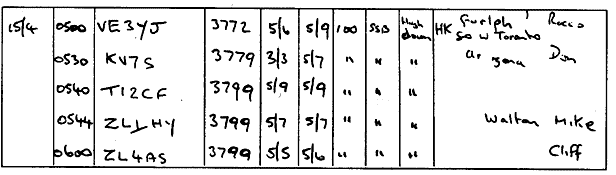

Рис. 1. Фрагмент аппаратного журнала при работе в течение первого часа после запуска Helikite’а 14 апреля 1995 года.
В этой статье описывается опытная работа, проведённая мной с Helikite, служившей (коль, - комбинация) мне “мачтой” для поддерживания длиннопроводной антенны на низкочастотные диапазоны. Изготовители советуют для подъёма использовать тандем из двух змеев. Это увеличивает вдвое подъёмную силу и стабилизирует поднимаемую платформу.

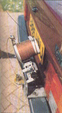

Для начала, я решил попробовать полуволновый вибратор на 80-метровый диапазон, выполненный из провода диаметром 0, 6 мм в пластиковой изоляции. Я понимал, что питаемая напряжением полуволновая антенна, в моих условиях, будет лучшей DX-антенной, поскольку будут устранены потери в земле, присущие мобильной работе. Я разработал простое согласующее устройство - тюнер, расположил его на задней панели автомобиля у бампера (см. фото). Антенна и бечева змея были прикреплены к платформе змея, внизу – бечева была закреплена на одной из дверных петель автомобиля, а антенна - прямо к согласующему устройству.

Я начал прослушивать диапазон, но реальных DX не встретил. В это время ветер начал слабеть и сменил направление. Змеи потеряли высоту и, того и гляди, зацепятся за незамеченные мной в темноте деревья… Прямо так, не отцепляя антенны, я переехал в другой район автопарка, свободный от деревьев, и стал вновь прослушивать диапазон, на верхнем его крае, в режиме SSB. Первое DX QSO состоялось с VE3YJ, который дал мне рапорт RS56. Затем состоялись другие QSO, приведённые на страничке аппаратного журнала Рис. 1.
