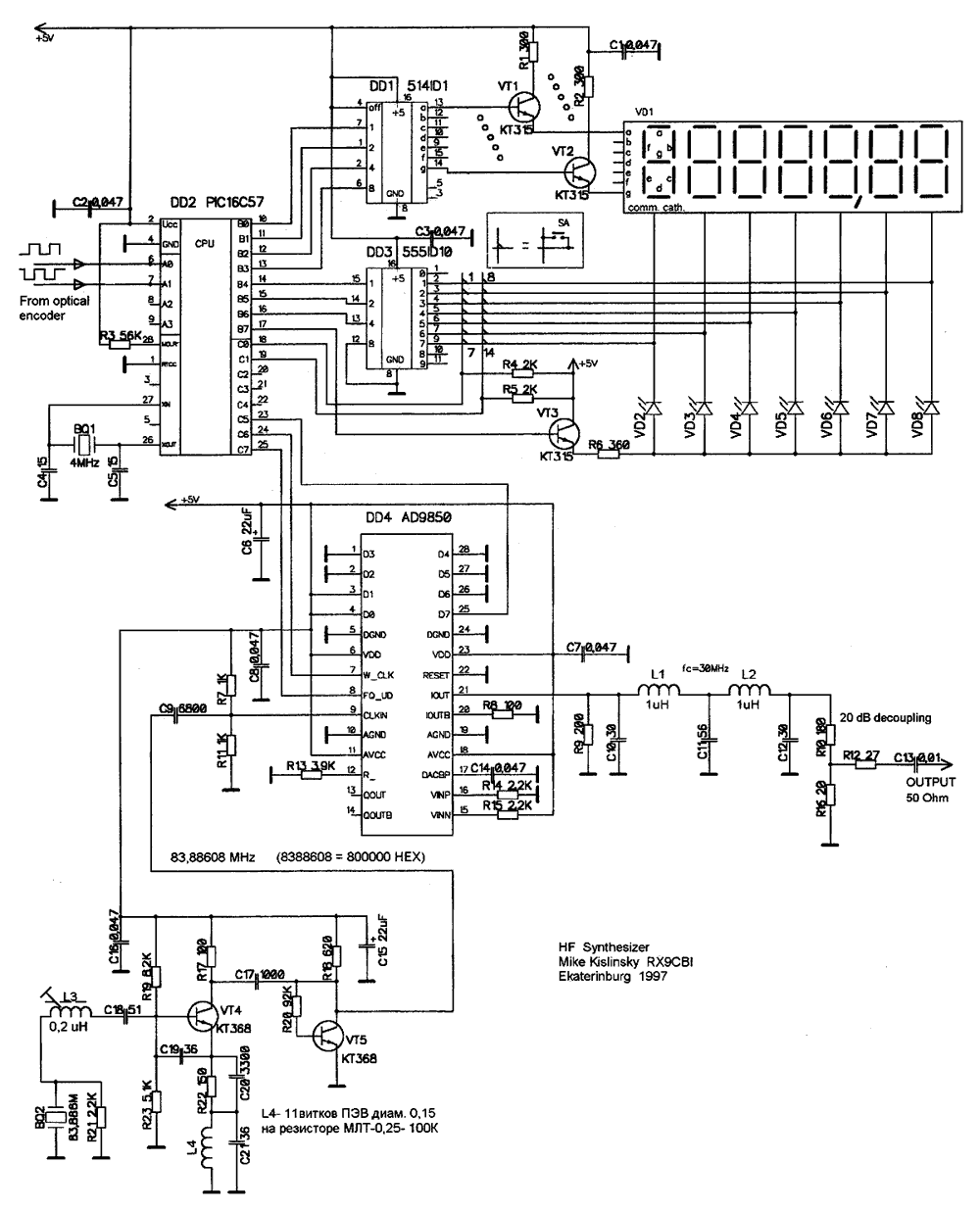

Дак воот.. лежали эти две м\с AD9850BRS (корпус для поверхностного монтажа, расстояние между выводами 0,65мм) почти год, пока я сам случайно не занялся программированием микроконтроллеров PIC16C5x ( http://www.microchip.com/http://www.microchip.ru/ ).
Для экспериментов я использовал PIC16C55 с окошком. Вот что получилось- исходный текст программы (MPASM, кодировка Win) .  Схема:
Функции получившегося синтезатора почти минимальны. При включении устанавливается частота 14 МГц. Вращяя валкодер (вместо которого были две кнопки) частота меняется на шаг 10Гц. Шаг можно менять кнопкой Step - 10, 50, 100 Гц. Кнопками Up, Dwn частота прыгает на 100 кГц вверх, вниз. Отсчет по светодиодному индикатору, до десятков Гц. От каждой "дырки" валкодера получается 4 шага, т.е. отслеживается каждый перепад с обеих датчиков. Поэтому, чтобы шаг не хромал, датчики валкодера должны быть хорошо настроены (меандр, 90 градусов).
Конечно же, первым делом, прослушал этот генератор приемником. Тон на слух безупречный! Нормальных приборов нет, поэтому никаких цифр не привожу.
Для опорного генератора были специально заказаны кварцы 83,88608 МГц. Дело в том, что 8388608 в шестнадцатеричном виде это 800000. Такое круглое число нравится контроллеру и быстро им обрабатывается. Это необходимо чтобы синтезатор успевал за быстрым вращением валкодера.
Конструктивно блок управления синтезатора выполнен на макетной плате (вернее на картонной коробке), опорный генератор на другой плате, а для м\с AD9850 и ее окружения была сделана фабричная двусторонняя плата, хотя Analog Devices рекомендует 4х слойную плату, а Peter Rhodes предложил гениальный способ навесного монтажа.
