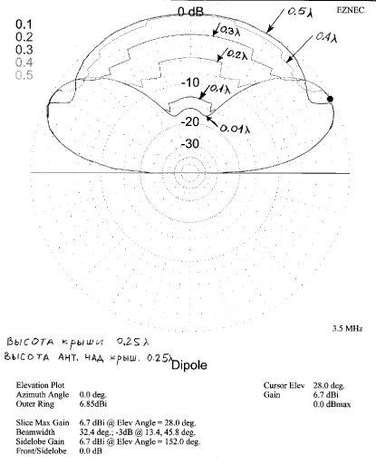

1-й эксперимент:
исходные данные: высота здания(крыши) 0.25 лямбды
высота подвеса диполя над крышей 0.25 лямбды
Форма крыши - окружность.
Конкретная частота была выбрана 3.5 Мгц, хотя это, не имеет значения, т.к. размеры в лямбдах.
Качество земли - среднее.
На Рис.1, показана диаграмма направленности в вертикальной плоскости, для горизонтального диполя, для различных размеров крыши. Мы видим на диаграмме, что для размера крыши, радиусом 0.01 лямбды, наша диаграмма, ничем не отличается, от диаграммы диполя, поднятого на высоту 0.5 лямбда. В данном случае, это так потому, что размер крыши слишком мал, поэтому за высоту антенны, можно принять сумму высоты здания 0.25 плюс высота мачты 0.25.
Поэтому, и суммарная диаграмма получается такой. Заметим, что усиление антенны ,равно 6.7dbi.(внизу , справа ,,Gain,,)
Далее, для радиуса крыши 0.1 лямбда, мы можем заметить на диаграмме, небольшой горб, направленный в зенит. Величина излучения в зенит не очень значительна, поэтому ей можно пренебречь.
Далее, перейдя к радиусу крыши 0.2 лямбды, можно заметить уже значительное увеличение зенитного горба, уровень которого будет меньше на 5.8 db от уровня главного лепестка.
Следующий радиус крыши - 0.3 лямбды, и уровень зенитного излучения уже очень велик, и всего на 3 db уступает уровню главного лепеска.
Радиусы крыши 0.4 и 0.5 лямбды, почти не отличаются , и при этих радиусах крыши, антенна имеет диаграмму, такую же , как и при высоте установки 0.25 над землей. Высота здания, в этом случае, уже не имеет значения, т.к. землей становится крыша.

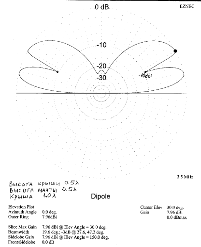

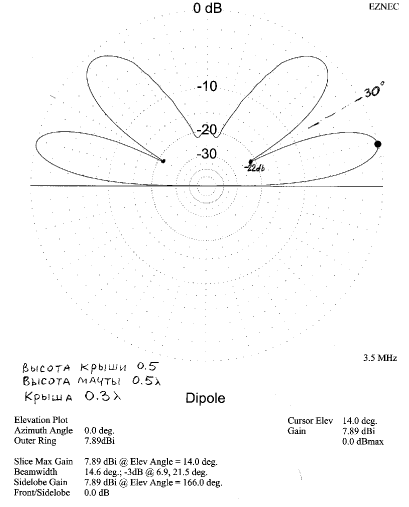

2-й эксперимент:
исходные данные те-же, кроме высоты здания(0.5 лямбда) и высоты мачты на крыше(0.5лямбда)
На Рис.2, показана диаграмма горизонтального диполя, который установлен на мачте, высотой 0.5 лямбда, которая установлена на здании, высотой тоже 0.5 лямбда. Общая высота над землей - 1 лямбда. Радиус крыши выбран 0.3 лямбды, и мы видим , что диаграмма антенны, практически такая же, как и у диполя, на высоте 1 лямбда, т.е. крыша, в данном случае, не оказывает никакого влияния.
Усиление антенны 7.96dbi. Это влияние высоты. Антенна имеет двухлепестковую диаграмму, с глубокими провалами в усилении( по углу 30 градусов и 150 град.)
Это не очень хорошо, т.к. в случае прихода сигнала, именно с этого угла, он будет подавлен примерно на минус 22 db, или почти на 4 балла!!!

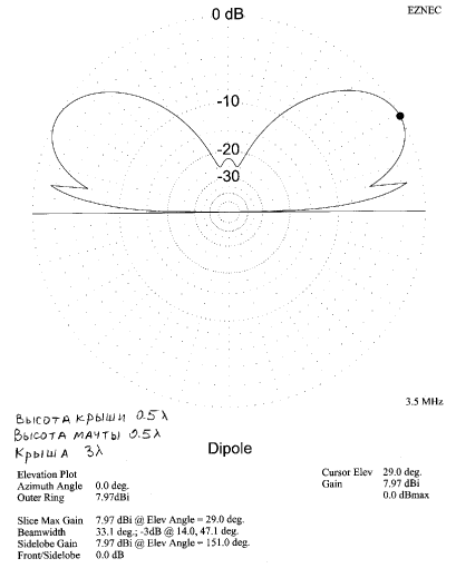

На Рис.3, радиус крыши - 1 лямбда. Ситуация несколько улучшилась, т.к. провалы в усилении, только до минус 10 dbi, или 1.5 балла, что тоже не мало.

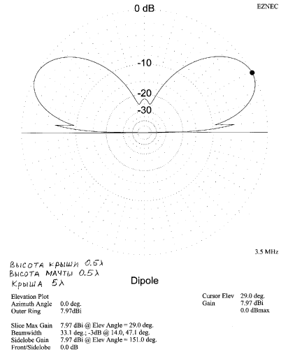

На Рис.4, радиус крыши уже 3 лямбды, и ситуация в корне изменилась. Диаграмма стала, почти, однолепестковой, буз глубоких провалов в усилении. Усиление антенны остается на прежнем уровне.
На Рис. 5, радиус крыши 5 лямбд, и диаграмма уже почти не отличается, от диаграммы диполя, для высоты 0.5 лямбда, т.е то-же , что и на Рис.1, только усиление больше, за счет высоты здания.
