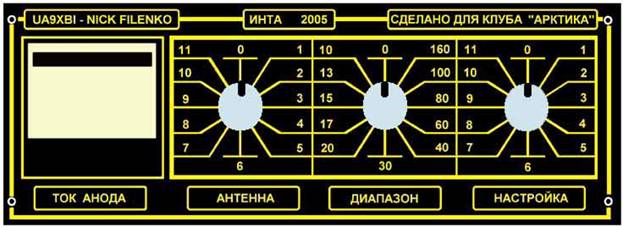

Сначала готовится эскизный рисунок панели в натуральную величину.
Это можно сделать специализированными программами, автор применяет более привычный, «ручной» способ, рисуя панели в Photoshop или даже в Paint.

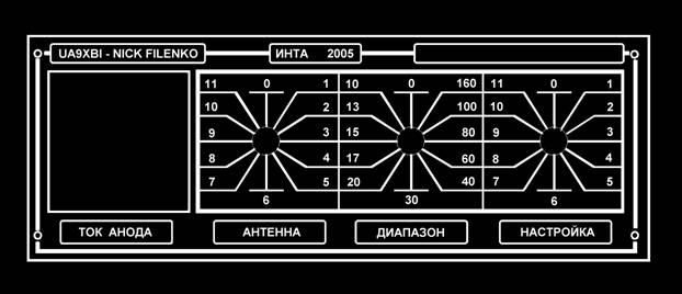

На основе этого эскиза делается рисунок самой передней панели.
Некоторые рекомендации: Оптимальная толщина белых линий для этой технологии 1- 3 мм. Меньшая толщина приводит к расплыванию изображения, большая – к вспучиванию бумаги на панели. Толщина шрифта 1,5-2 мм. Шрифт и закругленные, а также косые линии наносите лучше при разрешении не менее 300 пикселов на дюйм, при меньшем разрешении линии будут выглядеть ступенчатыми. Все линии и надписи должны быть белыми на черном фоне. Предусмотрите заливку 1-2 см по контуру панели черным цветом, без этого тонер к оргстеклу будет приклеиваться с браком. Например, передняя панель имеет размер 150х230 мм. «Размер холста» в этом случае лучше выбрать примерно 180х260 мм и залить все вокруг рисунка панели черным.
После того, как панель нарисована, отпечатайте ее на лист бумаги и проверьте, как она совмещается с реальным расположением ручек, приборов и т.д.
Если все совмещается правильно, отпечатайте рисунок на желтую (золотистую или серебристую) бумагу, плотностью 80-120 г/кв.м. Автору больше нравится именно бумага желтого цвета, хотя можно печатать на бумагу любого цвета, «по вкусу» потребителя.

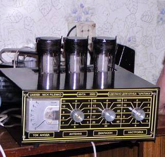

В результате у вас должно получиться не хуже:
