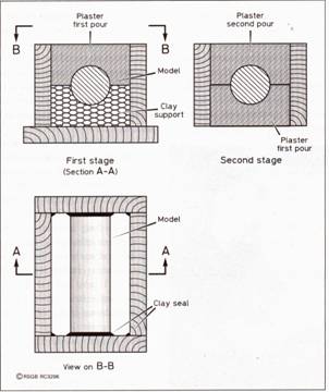

Выбор формы для заливки
Для формовки изделий из глины, приданию им различных форм, можно использовать различные способы, после экспериментов, я выбрал способ, который называется “slip casting”, при котором, гипсовая форма заливается жидкой глиной. Пористый гипс удаляет излишек влаги из глиняного раствора, при этом, формирует поверхность изделия, - слой глины, контактный со стенками формы. Излишек глиняного раствора удаляется из формы, образуется изделие, повторяющее конфигурацию модели - вкладки - полый объект. Форма, состоящая из двух половин, может теперь быть разъединена и глиняная модель вынута. Опишем этот способ более детально.
Рис. 1. Способ изготовления гипсовой формы. Plaster first pour – первая заливка гипсом; Plaster second pour – вторая заливка гипсом; Model – модель, оправка; First stage (Section A-A) – первый этап (часть А-А); Second stage – второй этап; Clay support – глиняная “поддержка” раствора на первом этапе заливки гипсом (см. текст); Clay seal – глиняное уплотнение; View on B – B – вид B - B
Изготовление формы
Способ изготовления формы для литья показан на Рис. 1. Внешняя коробка изготовляется из дерева, покрытого пластиком, грани коробки скреплены шурупами. Модель (вкладка - прототип внешней конфигурации) керамического изделия поддерживается в коробке кусочками глины, поверхность сухой глины, которая используется на первом этапе, уложена ровно на уровне продольной осевой (центральной) линии. Это видно на фото Рис.2.
Рис. 2. Модель – цилиндрическую вкладку укрепляют в коробчатом ящике, заполненном наполовину сухой глиной, первую половину гипсовой формы теперь можно готовить, заливая гипс.
Модель не должна быть выполнена из абсорбирующих (поглощающих) материалов. Я использовал пластиковую (пластмассовую) трубку, заглушив её промазкой по концам, упирающимся в стенки коробки, но можно использовать и дерево, покрыв его двумя слоями грунтовки. В общем, модель должна быть цельная (не полая), исключающая попадание гипса внутрь её. Тонкий (приготовленный из мельчайшей гипсовой пыли, хорошо перемешанный, однородный) гипсовый раствор заливается сверху модели. Когда гипс затвердеет, нижнюю часть коробки открывают и тщательно удаляют сухую глину. Полученную вокруг модели (трубки) всю поверхность гипса покрывают тремя слоями мягкого (жидкого) мыла, разведённого водой в соотношении 1 : 1, каждый раз давая высохнуть. Затем, всю конструкцию поворачивают вверх дном и заполняют гипсом оставшуюся часть (последовательность операций смотрите на Рис. 1). Когда гипс затвердеет, коробку удаляют, разъединяют половинки полученной гипсовой формы. (См. фото на Рис. 3).

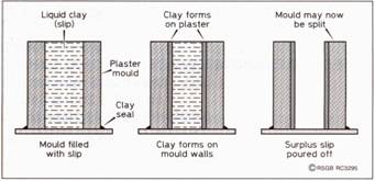

Заливка раствора
Половинки гипсовой формы соединяют вместе, скручивают эластичной (резиновой) лентой. Форму закрепляют на деревянной доске, покрытой пластиком, как показано на Рис. 4.
Рис. 4. Метод осаждения глины (slip-casting). Liquid clay (slip) – жидкая глина (раствор); Clay forms on plaster - глина осаждается на гипсе; Mould may now be split – форму теперь можно снимать; Mould filled with slip – форма, заполненная глиняным раствором; Clay forms on mould walls - глина осаждается на стенках формы; Surplus slip poured off – излишний раствор сливается
Глиняное (пластилин, оконная замазка) уплотнение вокруг формы предотвращает вытекание раствора. Форма заполняется приготовленным глиняным раствором и оставляется в покое на час. Форму на это время необходимо накрыть крышкой. Жидкий раствор, по прошествии часа, необходимо слить. На внутренней поверхности формы, при этом, останется твёрдый слой глины толщиной примерно 5 мм.
После того, как глина отстанет от формы, нижняя доска убирается, и глиняная заготовка аккуратно выравнивается по краям острым ножом. Время разборки половин формы определяется экспериментально по наличию видимого “отставания” глиняной заготовки от формы, в противном случае, заготовка будет выщербленной, непригодной для дальнейшего использования.
