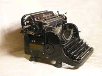

Вот и подошли к предшественникам компьютеров, о которых шла речь в начале статьи. Это старые механические и электрические печатные машинки, правда, от них нам понадобятся только каретки.
В больших печатных машинках, типа «Robotron», «Ятрань», «Уфа», «Башкирия», «Листвица» - самые подходящие для переделки в станок, каретки. Снимаются они очень просто – каретка отодвигается влево, справа откручивается одна гайка, удерживающая каретку, затем каретку сдвигаем вправо и откручиваем такую же гайку слева, затем приподнимаем каретку и отсоединяем хлопчатобумажный поводок возврата каретки. Каретку полностью разбираем, особенно аккуратно снимаем направляющие – длинные черные металлические стержни - рельсы. Аккуратно потому, что при снятии этих рельс высыпаются ролики или шарики, обеспечивающие легкое скольжение каретки.

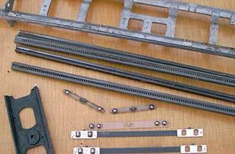

Вот эти стержни, шарики и ролики, а также блок рельсов, обычно находящийся на подвижной части каретки, и пружина возврата каретки с креплением нам и понадобятся.
На фото показаны различные направляющие от различных печатных машинок, все они пригодны для использования.
В каретках используются роликовые или шариковые направляющие, обеспечивающие очень легкое перемещение, с минимальными потерями на трение. Вот как они устроены:
Желтым и зеленым цветом окрашены рельсы. Красным и голубым – ролики, Красным – шарики. Синий цвет – подвижная часть, розовый – неподвижная. Справа – регулировочный винт, обеспечивающий отсутствие люфта. В некоторых машинках подвижная пластина и подвижные рельсы выполнены как единое целое.

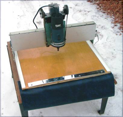

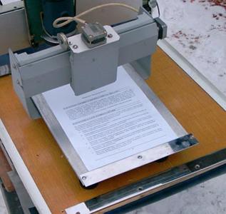

На фото в начале статьи изображен станок с ЧПУ для обработки мягких пластиков и дерева, изготовленный мной из трех кареток от печатных машинок «Уфа». Станок очень мощный, двигатель фрезера имеет мощность 800 ватт при 34 тысячах оборотов в минуту, что позволяет, например, фрезеровать буквы даже из 40 миллиметровой доски. Но это потребовало и повышенной прочности. Для перемещения по осям X и Y использованы каретки целиком, что обеспечило размер обрабатываемой за один раз поверхности 480х480 мм.
Для оси Z (перемещение по вертикали) использована только часть каретки, длиной 150 мм, что обеспечило глубину обработки до 60 мм.

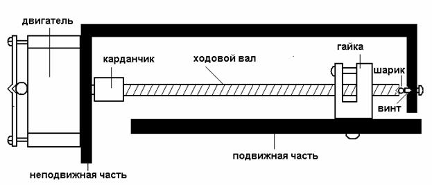

Ничего сложного в нем нет – шаговый двигатель на каждую ось перемещения, ходовой вал, самодельный карданчик, бронзовая разрезная гайка, закрепляемая на подвижной части каретки.
Необязательно применять винт, можно использовать и зубчатый ремень привода, как в принтерах, но дискретность перемещений (без дополнительного редуктора), а значит – точность, с винтом будет на порядок лучше. К тому же винт обеспечивает большее тяговое усилие при том же шаговом двигателе.
Двигатель лучше взять с подшипниками, а не с втулками оси, и подвергнуть его доработке, устранив продольный люфт вала. Для этого к тыльной стороне двигателя прикручивают квадратную пластину, в центре которой сделано углубление и между пластиной и валом вставляют шарик от подшипника. Когда притягивают пластину к тыльной стороне двигателя, шарик давит на вал двигателя и не дает ему люфтить.

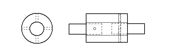

Самодельный карданчик изготавливают из стальной или бронзовой втулки, внутренние диаметры которой сначала сверлят равными диаметру вала двигателя и ходового винта.
Затем, одев втулку на вал двигателя, через него сверлят сквозное отверстие диаметром равным диаметру иглы от маленького игольчатого подшипника, в крайнем случае - диаметру отрезка пружинной проволоки или даже велосипедной спицы. Вставив хвостовик ходового винта во втулку, поворачивают втулку на валу двигателя строго на 90 градусов и сверлят второе сквозное отверстие через хвостовик ходового вала. Сняв втулку, увеличивают ее внутренние диаметры на 0,5 - 1 мм. Затем снова вставляют в нее вал двигателя и хвостовик ходового вала, впрессовывают иглы от подшипника или отрезки велосипедных спиц. Расклепывают отверстия во втулке, чтобы иглы не выпадали. Не забудьте капнуть в карданчик пару капель масла. Люфт в карданчике при правильно подобранном диаметре сверл составит несколько микрон, что вполне устраивает для большинства задач.

Обычный стальной стержень с нарезанной на нем резьбой. Можно купить их в хозтоварах, а можно нарезать резьбу самому. Диаметр вала для малых станков достаточен 6 мм, для больших 8-10 мм. Шаг резьбы стандартный.
При самостоятельной нарезке леркой возьмите пруток на 100-150 мм длиннее, чем необходимо и нарежьте резьбу на всей длине, кроме последних 10 мм(хвостовик). Затем отмерив необходимую длину вала, отрежьте лишний кусок со стороны начала нарезки резьбы. Дело в том, что при нарезке резьбы леркой первые 80-100 мм могут пойти неровно и гайка, накрученная на такой винт, будет вихлять. После 100 мм обычно резьба выравнивается и дальше гайка идет ровно. Вот этот неровный отрезок резьбы и надо безжалостно вырезать. Зашлифовав торец вала, сделайте строго по центру небольшое углубление, для упорного шарика.
Обращаю внимание на то, что шаг резьбы не всегда точно соответствует указанному на лерке, и при большой длине винта набегает небольшая погрешность. Так, длина 400 витков резьбы с шагом 1 мм не всегда равна 400 мм, отклонения достигают 2 мм. Учитывайте это при работе со станком.
Разрезная бронзовая гайка.
Для гайки рекомендую взять прямоугольный бронзовый брусочек, на станке с строго горизонтальным столом просверлить в брусочке отверстие под резьбу, и нарезать резьбу только первым метчиком, с диаметром, равным диаметру ходового вала. Затем, смазав вал и резьбу гайки, несколько раз навернуть гайку на вал до конца длины резьбовой части, до тех пор, пока гайка не станет вращаться легко. Это позволит снизить люфт в гайке до минимума.
Еще более снизить люфт поможет разрезание гайки поперек резьбы, но не полностью и установка регулировочного винта, обеспечивающего небольшой натяг в гайке.
А дальше – закрепите гайку на подвижной части, а двигатель с закрепленным карданчиком и ходовым валом – на неподвижной части каретки. Обязательно обеспечьте соосность вала двигателя и отверстия в закрепленной разрезной гайке.
