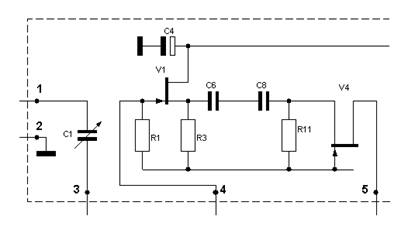

Блок ВЧ Повысить ДД и снизить уровень шумов возможно только уменьшив усиление по ВЧ. Для этого транзистор V1 пришлось включить как истоковый повторитель, при этом схема значительно упростилась и отпала необходимость в элементах АРУ. (Уже после переделки возникла мысль поставить встречно-параллельно включенные диоды между соединением С6, С8 и общим. Получился бы не плохой ограничитель пиков).

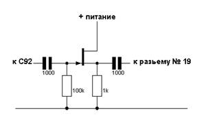

Конденсатор С1 полезно установить подстроечным, правда, ручку подстройки придется выводить на заднюю панель. Сопротивление R1 увеличиваем до 56-68ком. Резистор R3 меняем на 1ком. Удаляем С2, С3, С5, С7, R2, R4, R5, R6, R7, R8, R9, R10, V2, V3, V14. Вместо R2 и V3 ставим перемычки. Для улучшения баланса в смесителе R13, R14, C10, C11 желательно поменять на аналогичные, но с точностью не хуже 1%. Диоды V6, V7, V8, V9 меняем на КД-514, КД-503. Сигнал ПЧ снимаем не с правого по схеме вывода конденсатора С92, а с левого на истоковый повторитель. Собираем истоковый повторитель на КП-303е.
Полоса при этом становится слишком узкой, поэтому контур пришлось шунтировать резистором 47ком. А вообще его лучше экспериментально подобрать в пределах 33-75ком. Между центральной жилой антенного разьема и землей полезно включить резистор сопротивлением 100-220ком. и мощностью около 2 Ватт. Модернизации только блока ВЧ уже достаточно, что бы почувствовать значительное улучшение приема.

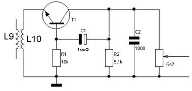

Блок ПЧ-АМ Меняем транзисторы V2, V8 на КТ-3102г,е (не помню где прочитал это предложение). Сопротивление резисторов R6, R23 увеличиваем до 33ком. Резисторы R10, R27 закорачиваем перемычками. R11, R28 устанавливаем равными 10ком. Удаляем V14, R44, C28, C29. На этом месте собираем схему (Радио  N1/97 стр. 45 Амплитудный детектор с малыми нелинейными искажениями).

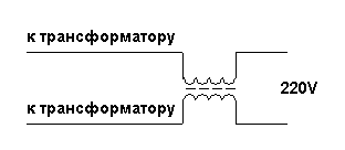

Блок БП-НЧ В принципе всё можно оставить как есть, но я полностью удалил усилитель мощности. Вместо него собран классический УМ на 174УН14 из какого то наборчика для радилюбителей. На освободившихся местах установил дополнительные электролитические конденсаторы. Обмотки трансформатора питания обернул широкой полоской белой жести от банки из под сгущеного молока и заземлил её (для снижения наводок на цепи приемника). Для снижения помех от сети установил ВЧ дроссель - несколько витков шнура питания на ферритовом кольце 2000нн.
