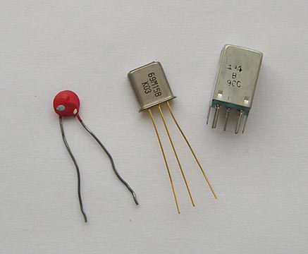

Итак Вы готовы произвести доработку трансивера IC-746, приобретены необходимые комплектующие (кварцевый фильтр, катушечка, керамический конденсатор 12pF)

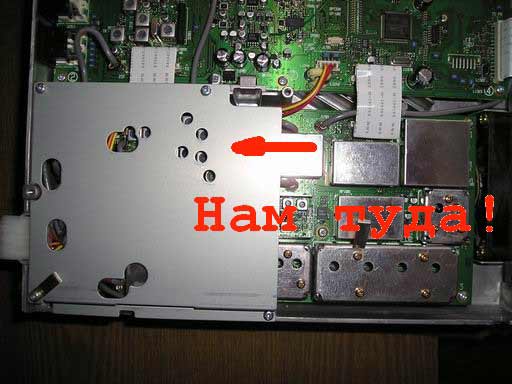

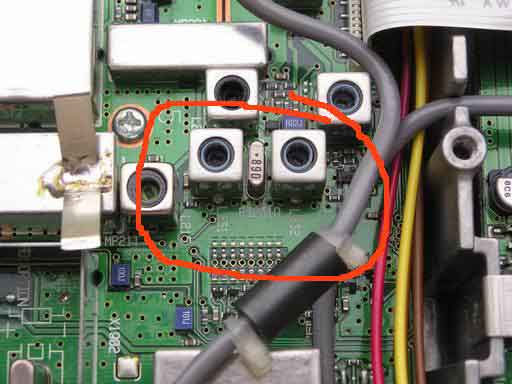

Далее приступаем к разборке трансивера, для этого снимаем нижнюю крышку и экран над платой RF.

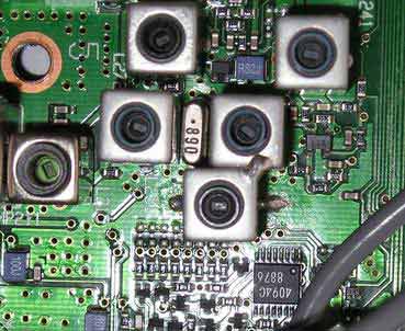

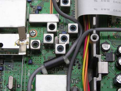

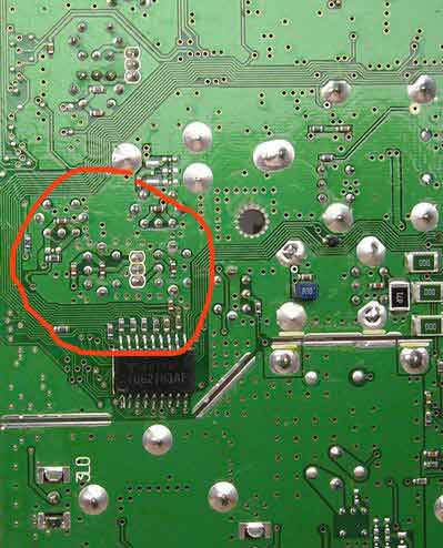

Аккуратно извлекаем плату RF (предварительно зарисовав на бумаге маркировку разьемов ВЧ), желательно сразу, мягкой кисточкой удалить пыль с обратной стороны платы и ребристого радиатора в корпусе трансивера (будьте уверены... пыли там достаточно!). Внимательно изучаем зону доработки.

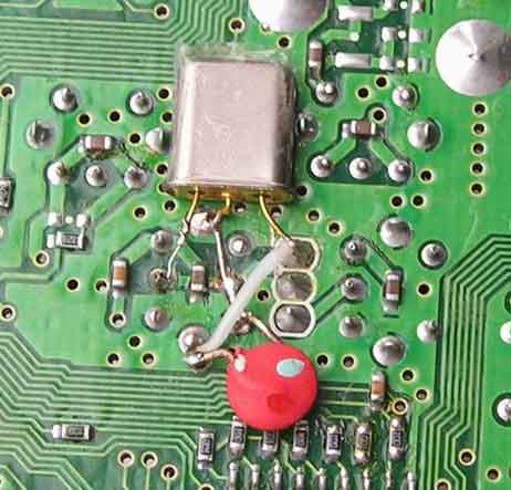

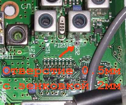

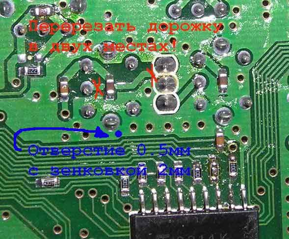

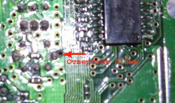

Аккуратно перерезаем печатную дорожку в двух местах и определяем точку сверловки отверстия под вывод устанавливаемого контура.
Сверлим отверстие диаметром 0.5 мм и производим зенковку "земляной" фольги с обеих сторон печатной платы.

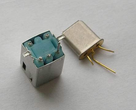

Подготавливаем выводы контура и кварцевого фильтра для монтажа, примеряем контур на плату, отмечаем точки пайки "земляных" выводов, очищаем их от защитного лака и залуживаем.

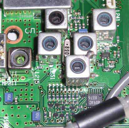

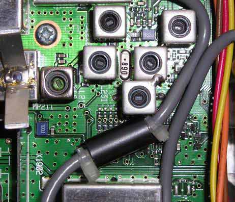

Устанавливаем контур на подготовленное место.

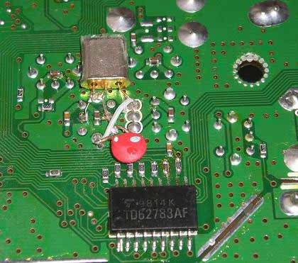

Производим монтаж кварцевого фильтра и конденсатора с обратной стороны платы RF, "земляной" вывод кварцевого фильтра "землим" в трех точках, на фольгу -на дорожку -на фольгу!

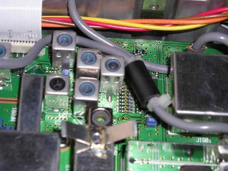

Проверяем правильность монтажа, очищаем от флюса и устанавливаем плату RF на место, подключаем кабели (согласно зарисовке сделанной ранее) и производим их укладку...
Настройка: Подключаем ГСС, Милливольтметр, и настраиваем вновь установленный контур в резонанс по максимальным показаниям вольтметра. Далее проверяем настройку контуров L231, L232 и подстраиваем их на максимум.
