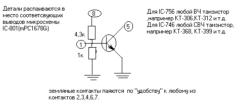

Самодельный аналог микросхемы mpc-1678G для трансивера Icom.
В радиолюбительских трансиверах Icom периодически выходит из строя микросхема mPC1678G. Заменяется на любой высокочастотный транзистор типа КТ-306, КТ-312... Как оказалось это более надежный вариант, чем замена на mPC1678G.
Детальное описание mPC-1678G:  mPC1678G.pdf  93kb
Александр (RA4PO).

09.02.2012 23:19 Выпаять и выбросить эту микросхему а поставить транзистор....  --  UR3AFJ
21.04.2011 08:29 Рекомендую заменить mpc-1678g на mpc-1678 , от импортных б/у УКВ...  --  ur3ic

06.12.2007 07:10 У меня что то эта схемка не пошла..., напряжение на базе 0,6 воль...  --  RA4CF

02.06.2007 04:12 Совсем забыл,ток покоя 10 ма. ...  --  Eugene,UX7LO...
02.06.2007 04:12 Вчера купил 2SC3585 c Ft 10ГГц.Все суперски работает тоже....  --  Eugene,UX7LO...
30.05.2007 15:55 Транзистор 399 или 355 работают хорошо до 50 мгц,а потом завал.Со...  --  Eugene,UX7LO...
07.10.2006 17:41 Изобретать велосипед не стоит - всё же лучше поставить родной чип...  --  UA1ZH Игорь...
27.08.2006 21:46 Аналогичная замена и у меня в 756ProII работает без пробле...  --  Анатолий, US9PA...

02.08.2005 09:47 Применил транзистор BFR92A. У него граничная частота 5ГГц. Сигнал...  --  Юрий, UT7UW...
30.03.2005 14:36 Работает превосходно. На качество SSB сигнала и мощность на всех...  --  DSW
04.12.2003 17:31 Согласен с выводами насчет MAR-ов, а также новая серия Gali. Стоя...  --  Игорь UN7GM...
04.12.2003 01:14 Очень интересный вариант , НО ! Да да именно сдесь следует НО , и...  --  ARIE
