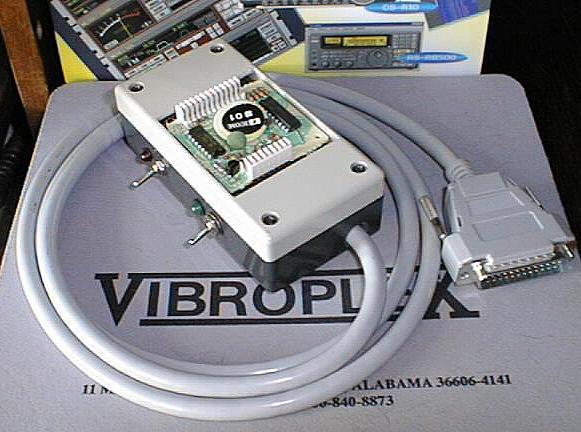

Что представляет из себя программатор снаружи? Это маленький пластмассовый ящичек из двух половинок, скрепляемый по углам четырьмя маленькими винтами - саморезами.

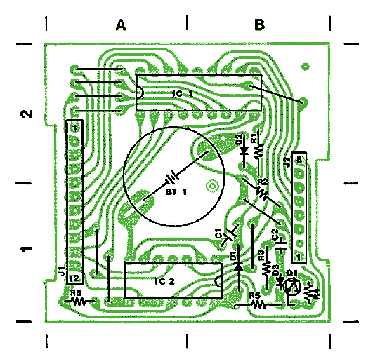

Внутри находится печатная плата, изготовленная на т. н. “монтажном слепыше” - сетке отверстий с шагом 2.5 мм. Разумеется, можно и вытравить плату самому. На плате находятся две ИС и посадочные иголки для платки ОЗУ. Плата программатора зажимается между пластмассовыми половинками коробки. В верхней части коробки вырезано окно для вставки платки ОЗУ. Использованы две ИС 555 серии, для неопытных любителей можно рекомендовать при повторении применить панельки для ИС, хотя это не обязательно.
Кроме двух ТТЛШ ИС и панелек нужны два ряда контактных игл, которые можно взять от какой-нибудь старой и негодной компьютерной карты РС, два светодиода и резистора, один конденсатор и два миниатюрных тумблера.
Наиболее дефицитным компонентом является кусок компьютерного кабеля для принтера IBM РС, так называемый кабель параллельного порта с разъемом типа Центроникс, причем наличие последнего разъема не обязательно. Если читатель располагает целым неповрежденным кабелем или решит его купить, то лучше купить и ответную часть разъема Центроникс для монтажа на коробке, чтобы сохранить кабель для повседневной работы с компьютером и принтером. Если разъем Центроникс отсутствует, или поврежден – его надо изъять совсем, и тогда расшить кабель внутри коробочки. Постановка ответной части разъема Центроникс несколько увеличит размеры Вашей коробки.
А также надо приготовить блок питания, который выдавал бы стабилизированное напряжение +5 Вольт (не более 5.5 и не менее 4.5!!!) при токе не менее 50 мА. Автор использовал имеющийся блок питания портативного внешнего компьютерного накопителя Бернулли - 100 Мб ZIP-драйва фирмы IOMEGA, которое широко распространено в РФ. Блок выдает плюс 5 Вольт с током до 1 А, что идеально для данного устройства, тем более вы не будете эксплуатировать его каждый день. Для подключения питания нужен соответствующий разъем (как на транзисторном радиоприемнике) или пара зажимов.

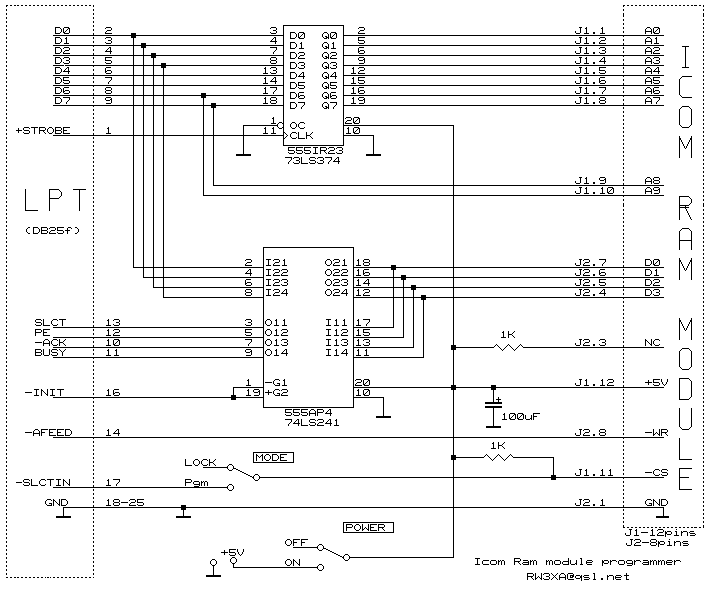

Для программирования модуля необходимо 4 двунаправленных и 12 выходных сигналов, поэтому самым рациональным решением было использование параллельного (LPT) порта компьютера. Причем при разработке учитывалась возможность работы на любом компьютере, включая XT и 286, в которых использовались однонаправленные LPT порты. Программатор выполнен на двух микросхемах, первая (К1533ИР23 или 74ALS374) используется для защелки адреса, вторая (К1533АП4 или 74ALS241) для мультиплексирования направления шины данных при записи/чтении. Для питания микросхем необходим любой блок питания с выходным стабилизированным напряжением +5В и током 50-100 мА. Например две батареи по 4.5В (на час работы хватит, а больше и не надо) + стабилизатор 78L05 или блок питания от модема + 78L05.
Выключатель “Lock-Pgm” предназначен для аппаратной блокировки модуля от случайной записи при его установке или извлечении из программатора и соответственно для включения модуля на время работы с программой. Другими словами переводить переключатель в положение “PGM” нужно только после запуска программы и при уже установленном модуле. А перед выходом из программы или перед извлечением модуля переключатель необходимо установить в положение “LOCK”. Дело в том, что необходимое состояние линий порта LPT устанавливается только на время работы программы, все остальное время этими линиями управляют BIOS, система или другие программы, которые и понятия не имеют о программаторе для RAM модулей. А к чему это может привести Вы и сами догадываетесь…
