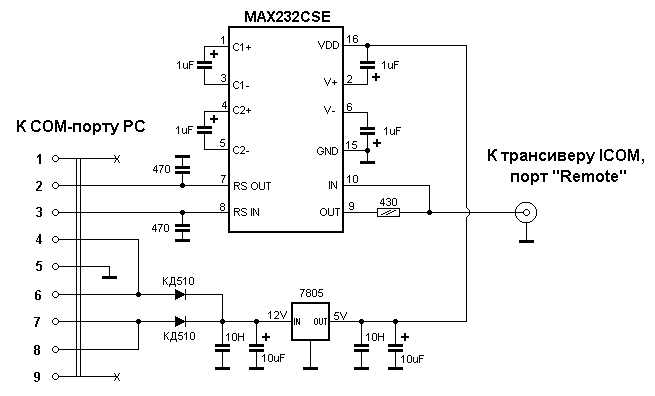

Адаптер для "стыковки" трансиверов ICOM с компьютером.
Данный адаптер предназначен для "стыковки" с персональным компьютером трансиверов серии "ICOM", имеющих цифровой порт "Remote".
Питание данной схемы, осуществляется непосредственно от СОМ-порта компьютера, и при использовании планарных деталей, она может быть размещена внутри пластмассового корпуса 9-штырькового компьютерного разъёма.
Для соединения адаптера с трансивером, желательно использовать экранированный провод.
