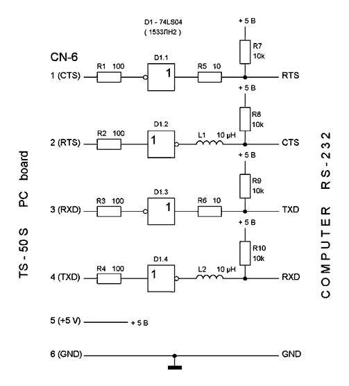

Интерфейс IF-10D для трансивера Kenwood TS-50
На рисунке приведена схема выпускавшегося ранее фирмой "Kenwood" (и довольно дорогого в своё время HI!) интерфейса IF-10D для трансивера TS-50 (tnx WA8LFM).
Он инвертирует сигналы ТТL уровня платы цифрового управления трансивером в сигналы половинного уровня RS-232. В качестве инверторов используются элементы микросхемы 74LS04 (можно заменить на 1533ЛН2).
Устройство собрано в металлическом экранирующем коробке.
Большинство последовательных портов PC будут работать с этим интерфейсом как есть.
Однако фирма "Kenwood" рекомендует использовать далее IF-232 интерфейс для
преобразования уровней 0/+5В в уровни -12/+12В RS-232. Основное преимущество при использовании IF-232 - гальваническая оптоэлектронная развязка трансивера и компьютера.
Деренко Н.В. - US8AR http://www.qsl.net/us8ar
