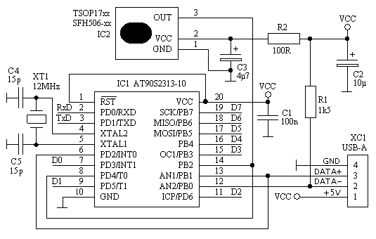

Игорь Чешко (Igor Cesko, e-mail cesko@internet.sk, web-сайт www.cesko.host.sk) из Словакии, автор простого адаптера для управления компьютером с помощью пульта инфракрасного ДУ - IgorPlug, продолжает радовать нас новыми разработками. Первое в мире (!) устройство, в котором микроконтроллер серии AVR фирмы Atmel подключен непосредственно к USB-порту компьютера, названо IgorPlug-USB (схема приведена на рис. 1).
Инфракрасный фотоприемник TSOP17xx или SFH506-xx (вместо xx может быть
36 или 38 - несущая частота в кГц) подключен к микроконтроллеру AT90S2313-10,
слегка "разогнанному" до 12 МГц. Стандартным кабелем (GND - черный
провод, +5V - красный, DATA+ - зеленый, DATA- - белый) устройство
подключается к USB-порту компьютеру. Прошивка ПЗУ микроконтроллера и
драйвер для Windows 98/ME/2000/XP находятся на сайте автора.
