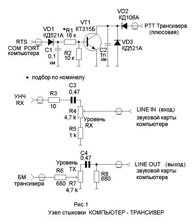

При работе цифровыми видами связи, а так же при использовании различных програмных анализаторов спектра в компьютере для анализирования, записи и воспроизведения сигнала корреспондента в эфир, необходимо иметь интерфейс - узел стыковки между трансивером и компьютером.
Предлагаемая схема на рис.1 обладает высокими параметрами, а именно малым током потребления от COM - порта компьютера, всего 600 мка и только во время передачи. Использование в схеме резисторов и конденсаторов, а не трансформаторов позволили производить запись и воспроизведение сигнала без изменения его АЧХ, давая возможность корреспонденту (если он обращается с такой просьбой) слышать свой сигнал таким, какой он есть на самом деле.
Устройство изготавливается в виде отдельного небольшого
блока, на переднюю панель которого выводятся потенциометры R4 и R7. Схема
состоит из трех частей, это транзиcторный ключ RX-TX, схема стыковки УНЧ
трансивера с входом звуковой карты компьютера и выхода звуковой карты с
балансным модулятором трансивера соответственно. При подключении к СOM
порту компьютера (в зависимости от типа разъема DB9 или DB25) следует
использовать следующие номера выводов:
DB9 (9 штырьков) DB25 (25 штырьков)
RTS 7 RTS 4
Общий 5 Общий 7
Все соединения производят при выключенном компьютере. Транзисторный ключ
RX-TX на Рис.1 предназначен для большинства трансиверов имеющих плюсовое
напряжение в PTT (англ. Push to talk- нажал-говори), т.е. педали

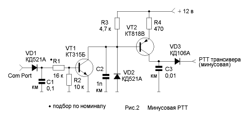

управления RX-TX трансивера. Однако если напряжение PTT отрицательное,
следует использовать схему на двух транзисторах приведенную на Рис.2.
Учитывая, что минусовое напряжение в управлении RX-TX
часто встречается в старых моделях ламповых трансиверов, где напряжение и
ток в PTT больше чем с современных трансиверах, в качестве VT2 применен
транзистор КТ818В имеющий запас по току и напряжению.

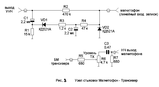

Тем, у кого нет компьютера предлагается схема на Рис.3, позволяющая
использовать магнитофон для радиолюбительских целей.
Это устройство по поддержанию постоянного выходного напряжения во время записи. Входное НЧ напряжение может быть в пределах 200мв - 6в, на выходе же уровень будет постоянным, достаточным для качественной записи. Время установления составляет около 3 мс, а время восстановления 100 мс.
Теперь не надо рисовать схемы, записывать другую вспомогательную информацию во время QSO - достаточно лишь включить магнитофон. Если в трансивере во время передачи имеется самоконтроль, можно вести запись своего передающего сигнала.
Здесь также сохраняется возможность использования передачи в эфир записанного сигнала (при наличии просьбы) с целью скорейшего устранения неисправности оборудования корреспондента. НЧ сигнал на передачу во всех случаях (вспомним о цифровых видах) рекомендуется подавать необходимым уровнем на вход Балансного Модулятора. Способ пропускания сигнала через встроенный в трансивер микрофонный усилитель считается несовершенным. В этом случае уровень входного на микрофонный усилитель сигнала должен быть порядка 1-2 мв, к тому же микрофонный усилитель имеет свою АЧХ, и не исключено и обработку сигнала как компрессию или ограничение. Так что следует выполнить соответствующую коммутацию в трансивере и подавать сигнал на БМ.
