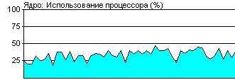

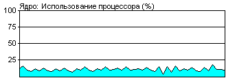

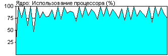

работа под NT позволила оценить насколько загруженность процессора влияет на потери информации при приеме и, соответственно, на количество перезапросов. Даже простой скроллинг мышкой может вызывать такие неприятные явления.
На этих графиках продемонстрирована зависимость загрузки процессора (200ММХ Intel), в зависимости от способа осуществления прокрутки содержимого окна:
Скроллинг выполняется клавишами курсора |
Скроллинг выполняется средней клавишей трехкнопочной мышки |
Скроллинг выполняется клавишами PageUp/Down но быстрыми повторами |
