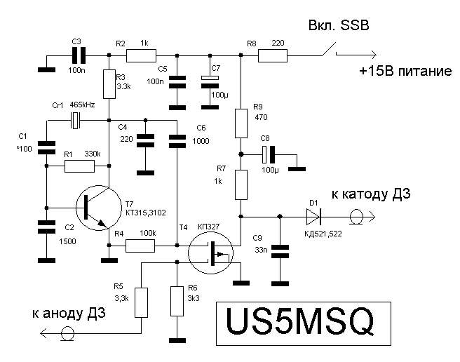

Для того, чтобы не испортить работу штатной АРУ наводками от опорного гетеродина, Вам нужно выбирать схему активного детектора. Возможных вариантов схем много, очень просты детекторы на двухзатворных полевиках, например на дешевом и доступном КП327 (импортные аналоги BF961,BF980 и т.п.) –
Применяется упрощенное подключение - двумя экранированными проводами к аноду и катоду Д3. При включении питания плюсовым напряжением со стока КП327 закрывается штатный детектор АМ - Д3, и можно спокойно принимать любительские станции, штатная АРУ продолжает работать. При выключении питания автоматически отключается смесительный детектор и приемник работает в обычном режиме приема АМ. Керамический резонатор на 465кГц - дешевый китайский (оранжевого цвета) - легко тягается по частоте подстройкой С1 - это единственная настройка, которую надо будет сделать - настроить частоту опорного генератора на верхний склон АЧХ в узкополосном режиме (если хотим принимать нижнюю) и наоборот, на нижний склон АЧХ в узкополосном режиме (если хотим принимать верхнюю боковую полосу).
При желании, для оперативного переключения полос можно  поставить и  релейный переключатель, управляемый свободной группой переключающих контактов какого-нибудь штатного переключателя, имеющегося на передней панели, например «СП» (см.ниже).
P.S. Делителем R5,R6 (их, в принципе, можно заменить одним подстроечным сопротивлением 4,7-10кОм, подключив движок к первому затвору) подбирается оптимальный уровень сигнала, так, чтобы уровень громкости в SSB примерно совпадал с уровнем в обычном режиме работы (АМ, ЧМ)

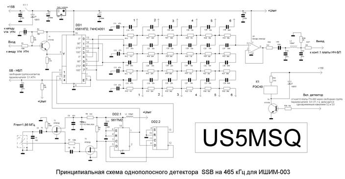

У меня же работает детектор в ИШИМ -003 с фазовым подавлением зеркальной боковой полосы, для чего применяется квадратурный смеситель с 6звенным полифайзером.
При его разработке задача ставилась добиться, не ухудшая качества его работы в штатных режимах и не испортив внешнего вида дополнительными органами регулировки, качественного приема любительских станций. Поэтому для включения режима SSB/CW (т.е. смесительного детектора) применяется комбинация (одновременное нажатие) кнопок «УП» и «СП». Для переключения боковой – свободная группа контактов кнопки АПЧ. Для удобства работы введена РРУ, в качестве органа регулировки которой используется штатный резистор

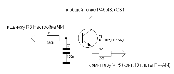

Настройка ЧМ. Это реализуется при помощи простейшей схемы на ЭП.
Такое включение позволяет получить оперативную регулировку усиления тракта ПЧ (как в режиме SSB/CW, так и штатном АМ, и следует отметить, что при этом режим работы и работоспособность штатной АРУ не нарушается), не нарушая работу той же настройки ЧМ в штатном режиме.

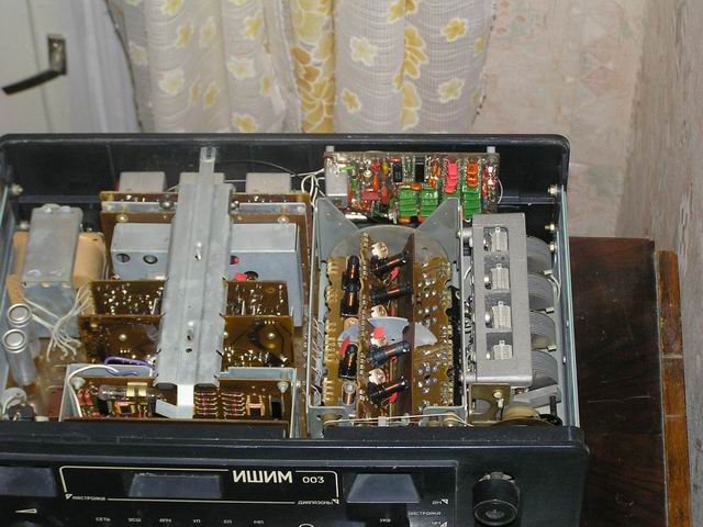

Т.к. уровни сигнала на его детектора достигают десятков - сотен мВ, основной упор сделан на получении максимальной линейности и ДД. Вход подключается без разделительного конденсатора прямо к катушке связи, которая 2 концом на общем проводе, что обеспечивает автоматическую установку режимов работы. Вых. подключается на вход УНЧ. Резисторы в цепях фазовращателя (полифайзера) я подобрал, а конденсаторы поставил без подборки, но из одной партии. Они обязательно должны быть термостабильны и с допуском не хуже 5 % (например, типа МБМ, К73, К-76 и т.п.). Детектор собран на печатке, верхний слой используется как экран, и закреплен на задней стенке приемника, за переключателем диапазонов (см.фото). Дополнительной экранировки не понадобилось. При отсутствии ошибок в монтаже настройка сводится к установке частоты опорника (его частота должна быть в 4 раза выше ПЧ, т.е. примерно 1860кГц) на середину полосы пропускания приемника. Подавление ненужной боковой сразу, без кропотливой настройки, – не хуже 48-50дБ.
Привожу немного обновленную схему однополосного детектора, которую я рекомендовал бы теперь для повторения (см. выше). Как видно, по сравнению с исходной (та, что на стр.5 форума ТПП Полякова на 160 м
http://www.cqham.ru/forum/showthread.php?t=442&p=6152&viewfull=1#post6152) изменений немного - применен 6-звенный фазовращатель с оптимизированными значениями элементов (такой же, как в моем ППП, что на стр.98 форума), который теперь нагружен на простой повторитель напряжения на ОУ (о преимуществах такого включения я писал на стр.105 форума), увеличены емкости нагрузки квадратурного смесителя и вместо обычного применен счетчик Джонсона (я оставил микросхемы 561,564 серии как дешевые и доступные - они прекрасно справятся на 465-500кГц, но если захочется применить 74НС74, то схему счетчика нужно переделать как у ППП на стр.98, т.к. цоколевка этих триггеров отличается).
Вид установленного однополосного фазового детектора
