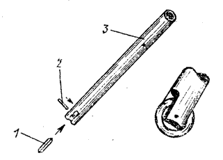

4-й способ. При необходимости просверлить отверстие диаметром 6,5 мм в качестве сверла можно использовать твердосплавное колесико от стеклореза, закрепив его на оси-заклепке в прорези стержня или трубочки диаметром 4—5 мм . Место сверления смачивают водой. Сверление отверстия этим способом в стекле толщиной 6 мм занимает 4—6 мин.
Сверло из ролика стеклореза: 1 — твердосплавное колесико; 2 — ось" заклепка;     3—стержень или трубка

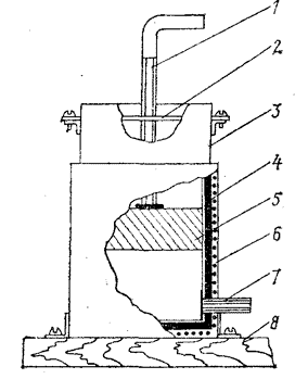

● Литье из термопластичных материалов. Сырьем для литья служит вторичное сырье из полиами-дов (старые капроновые чулки, ветошь из капрона, нейлона, силона, дедерона, дакрона, рыболовные жилки и др.), акрилаты (акрил-пластмассы, органическое стекло), полистирол. При использовании в качестве сырья чулок из капрона необходимо срезать швы, носок и пятку, так как они часто делаются с добавлением другого материала.Сырье тщательно обезжиривают в 10%-ном содовом растворе при температуре 50—60 °С в течение 1 ч, затем промывают в теплой воде, сушат, измельчают (твердый материал измельчают до частиц размером менее 5 мм) и загружают в пресс-машину. Конструкция пресс-машины показана на рис.
Пресс-машина: 1 — винт; 2 — перекладина; 3 — латунная труба; 4 — слюда; 5 — поршень; 6—спираль от электроплитки; 7-—литник; 8— основание;
9 — фильера
Пресс-машина изготовлена из отрезка латунной трубы с припаянным снизу дном. В верхней части трубы в специальных прорезях помещена перекладина, в средней части которой имеется отверстие с резьбой М10 илиМ12, куда ввертывается изогнутая в виде буквы “Г” шпилька (можно использовать винт от струбцины). При помощи этой шпильки или винта в трубе перемещается поршень, который и выдавливает размягченный материал через литник в подготовленную для отливки форму.
Сырье размягчается при температуре 80—200 °С. Для нагрева внутреннего объема пресс-машины на образующую цилиндра наматывают, а под его основание укладывают на слой слюды выпрямленную спираль от бытовой электроплитки. Поверх спирали наносят пасту, приготовленную из крошки слюды или асбеста и силикатного клея. Затем цилиндр обматывают асбестовым шнуром и устанавливают на деревянное основание, подложив под него лист асбеста. Чтобы регулировать температуру нагрева, спираль включают в электросеть через лабораторный автотрансформатор.
