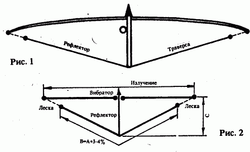

На УКВ часто используется один питаемый элемент, несколько пассивных директоров и один или два рефлектора. Общая длина бума достигает нескольких длин волн. Каждый элемент расположен от другого на расстоянии 0,2...0,3 длины волны, в этом случае оказывается меньшее влияние на полосу пропускания антенны, входное сопротивления и КПД. В большинстве случаев используется компромиссный вариант с расположением элементов на расстоянии меньше оптимального (до 0,1 длины волны). Мои эксперименты были основаны на применении рефлектора в виде "V" из провода вместо обычных алюминиевых труб.
Рефлектор, выполненный из провода, не только уменьшает вес, сопротивление ветру и стоимость антенны, но и позволит применить более легкий бум. На рис.1 дан общий вид этой конструкции.

Я сделал двухэлементную антенну с V-образным рефлектором и обычным прямым вибратором (рис.2) и пользовался ею несколько лет в Северной Африке. Назвал я ее "Jungle Job (примерное значение: "превысьте мои возможности" — Прим.переводчика). Как вы уже заметили, посмотрев рис.2, "Jungle Job" очень похожа на лук со стрелой (конец стрелы показывает направление излучения). Ее модель была построена из бамбуковых палок. Вибратор был сделан из провода в пластиковой изоляции.

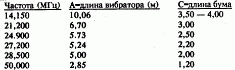

Такой же провод использовался в "V" рефлекторе и крепился к концам вибратора рыболовной леской 0,5 мм. Основные размеры даны в табл.1.
Возьмите длину, исходную для 28 МГц — 5 м и для 21 МГц — 6,80 м. Теоретически рефлектор дол- жен быть такой же длины. Он не будет, как в Yagi, больше на 3...4%. Однако возьмите некоторый запас для окончательной настройки (укоротить всегда легче чем удлинить). Указанные длины могут удивить некоторых "специалистов" по антеннам. На деле провод в пластиковой изоляции должен быть короче на 3 — 5 %, чем оголенный. Осталось присоединить кабель 50 Ом в центре вибратора, и вы готовы к работе с DX. Регулировка длины рефлектора необходима, если хотите получить лучшее отношение вперед/назад.

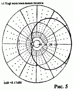

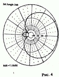

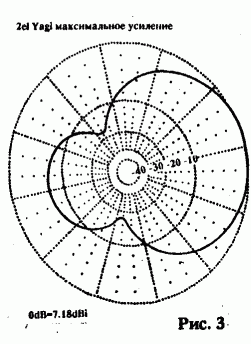

Сравнение Yagi и "Jungle Job"
