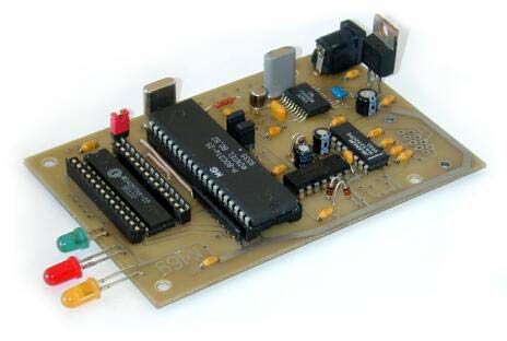

KISS TNC на скорости 1200/2400/4800 бод на модемном чипе FX469 и контроллере 80c31
Схема контроллера.
Джампер JP3 снят, если используется процессор 8051 с программой во внутреннем ПЗУ, и закорочен при использовании внешнего ПЗУ.
Микросхема U7 - кэш-память (32 кб) из негодной материнской платы.
Джамперы JP1 и JP2 определяют скорость работы в эфире:
Элементы U1A и U1B - "сторожевой таймер", сбрасывающий процессор при отсутствии импульсов в цепи NRZO.
Элементы Q1, Q2 и U1C в этой реализации программы не используются, как и R1, R2, R5, R6, R8, R9, D3 и D4.
Печатная плата.
Внутренняя программа процессора.
Автор не имеет возможности изготавливать печатные платы или наборы для сборки контроллера.
