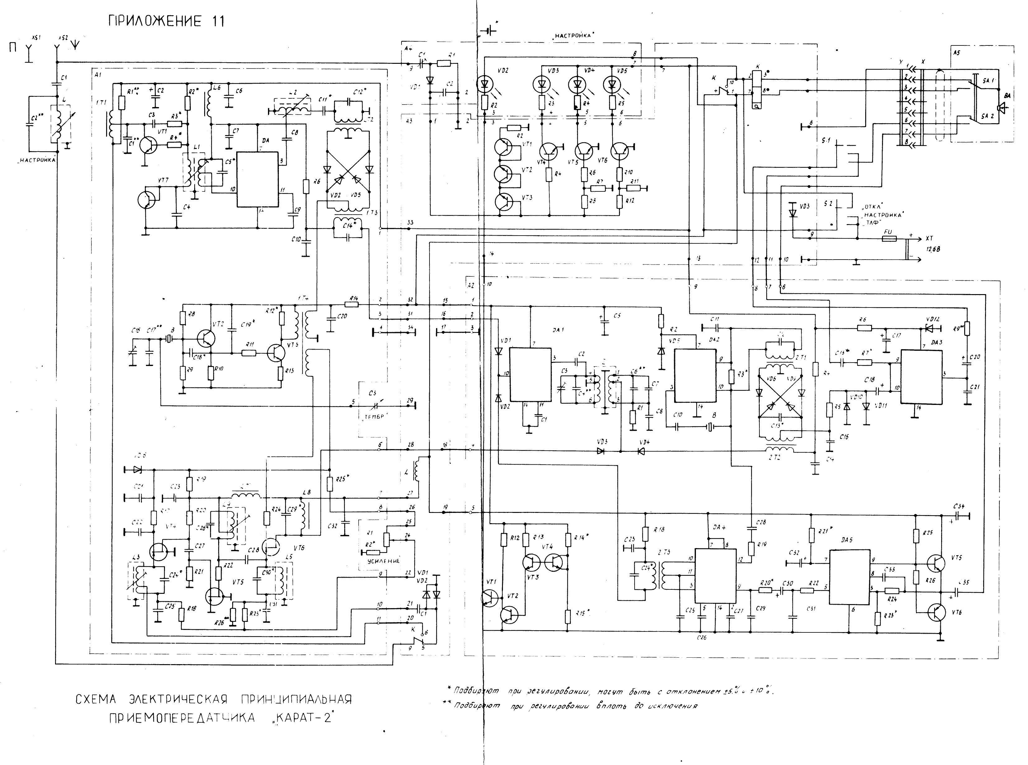

Если что то не работает, тогда вам поможет опыт, приборы и схема радиостанции карат-2н.

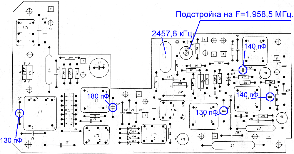

На рисунке показана верхняя, частотозадающая плата приемомпередатчика. Аккуратно освобождаем подстроечные сердечники всех пяти катушек от парафина,
устанавливаем в среднее положение. Снимаем плату и аккуратно производим замену деталей в соответствии с синими отметками. Устанавливаем плату и с
подключенной и настроенной ругулятором настройки антенной, при среднем или максимальном положении ручки усиления, с помощью самодельной пластмассовой
отвертки производим настройку подстоечников контуров L3, L4, L5 по максимальному шуму и треску радиоэфира. Возможно потребуется подобрать рядом
расположенные конденсаторы, отмеченные синим цветом. Емкость можно подобрать в небольших пределах, сложением из нескольких параллельно соединенных
конденсаторов. Подключаем нагрузочное сопротивление мощностью 2 Вт через конденсатор 39...47 пФ. Включаем режим работы настройка и, при нажатой кнопке
передача, добиваемся настройкой ручки настройка антенны, а затем и L1, L2 максимального ВЧ напряжения на резисторе 2 Вт. Три светодиода индикации при этом
должны ярко светиться, что соответствует мощной передаче. В режиме телефона ТЛФ и при нажатой кнопке передача произносим в микрофон слова, при этом
при молчании свечение трех индикаторов должно отсутствовать, а при громкой речи достигать практически максимального уровня, как в режиме настройки
передатчика. Тут возможна ложная настройка на гармонику. При работе на антенну настройка антенны на передачу должна совпадать с положением максимального
шума радиоэфира при приеме.
Плата с частотозадающим кварцем и катушками трансивера карат2н.

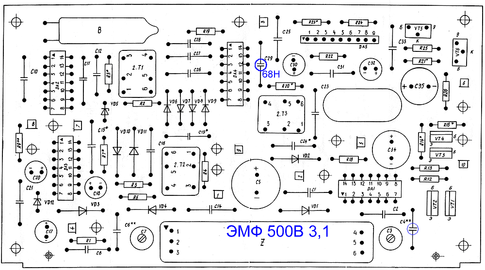

На рисунке показана плата с ЭМФ, формирования сигнала промежуточной частоты, низкочастотных каскадов.
Если вы решили работать нижней боковой, как и подавляющее большинство радиолюбителей, вам следует аккуратно заменить ЭМФ с буквой Н на любой
с аналогичный корпусом, частотой ПЧ 500 кГц, полосой 2,4...3,1 кГц, с буквой В. Конденсатор C29 можно сразу установить в районе 33...68 нф, для снижения
лишнего высокочастотного шума приемника при минимальном положении ручки усиления.
Собираете ваш приемопередатчик и производите окончательную настройку. Далее устанавливаете ручку тембр в положение основной отметки на шкале и,
используя приемник или трансивер с цифровой шкалой на частоте 1958,5 кГц, настраиваете ваш приемопередатчик c помощью C16 c верхней платы,
что возле кварца, поточнее на 1958,5 кГц по приему или передаче.
