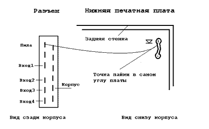

Переделка кардиомонитора минимальна: На нижней плате, в самом углу у задней стенки, была найдена точка, в которой напряжение изменяется по пилообразному закону синхронно с горизонтальной разверткой от 10 до 2 Вольт. От этой точки на свободный контакт разъема на задней стенке был сделан вывод. Входы сигналов всех каналов уже выведены на этот разъем.

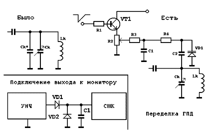

Доработка приемника прямого преобразования(аналогично делается и в супергетеродине) сводилась к замене одного постоянного конденсатора в контуре ГПД варикапом с цепью электронного управления емкостью.
Между первым и вторым каскадами УНЧ был установлен узкополосный фильтр на счетверенном ОУ (полоса пропускания 120-150 Гц). Пилообразное напряжение горизонтальной развертки через эмиттерный повторитель на VT1 с потенциометра R2 через Т-фильтр на R3,C1,R4 подается на варикап VD1, который изменяет собственную емкость в зависимости от приложенного к нему напряжения. Это происходит синхронно с движением луча развертки на экране. Соответственно изменяется и частота ГПД, т.е приемник перестраивается по частоте синхронно с движением точки на экране.

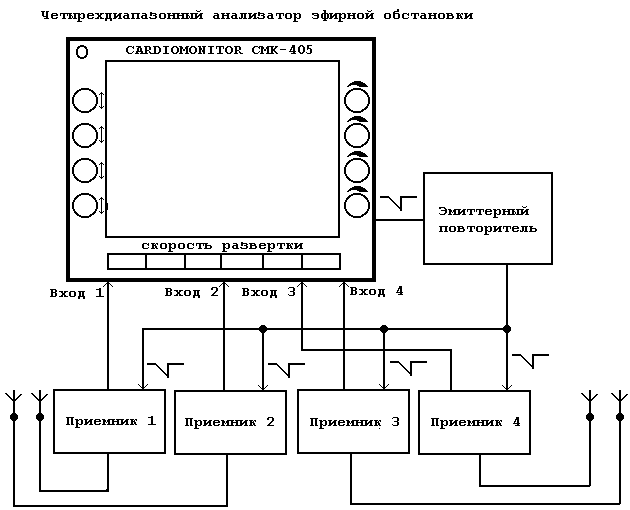

Выход приемника через детектор на VD1,VD2,C1 подключен к входу одного из каналов, т.е. входу вертикального отклонения. На экране будет наблюдаться картина изображенная на рисунке(по 4-м каналам сразу).
При подключении монитора к 4-м (или к 6-ти, если повезет) приемникам, на экране будут наблюдаться сигналы от всех сразу, одновременно. 3-й канал сверху показан с чрезмерной растяжкой, самый нижний – с недостаточной растяжкой по диспазону.
Установите чувствительность каналов и положение развертки на экране потенциометрами выведенными на переднюю панель.
Потенциометром R2 можно регулировать растяжку по частоте, а переменным конденсатором Ck контура ГПД устанавливать начало или конец участка сканирования. У приемников с перестраиваемым ФСС на краях развертки может наблюдаться уменьшение амплитуды сигнала. В супергетеродинах можно установить инвертор пилообразного напряжения для того, чтобы сканирование шло от меньшей частоты к большей на всех диапазонах.
