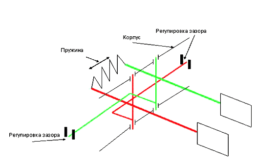

Приведенная ниже кинематика манипулятора электронного ключа с ямбическим режимом работает на моей радиостанции много лет, не помню из какой литературы взял. Показал себя с самой лучшей стороны. Отличается от “пил” и других манипуляторов отсутствием “дребезга”, ошибок при передаче. Такой эффект достигается за счет того, что рычаги связаны пружиной. И когда нажимается на один рычаг, то другой тянется в исходное положение, тем самым исключая ложные посылки. Все эти преимущества проявляются особенно четко при работе на высоких скоростях. Практически – это “конструкция выходного дня”. Из чего – зависит от фантазии, у меня сделан из механизма старого будильника.
Г-образные элементы правого и левого рычагов расположены на разной высоте от нижнего основания.
