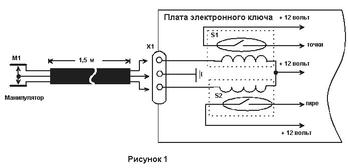

При использовании в походах
электронных телеграфных ключей, выполненных на микросхемах серии КМОП,
выяснилось, что они очень чувствительны к сырости. Даже когда плата ключа
была залита парафином (который, в случае необходимости ремонта, легко
удаляется с помощью горячей воды и бензина) сбои в работе ключа
происходили из-за попадания капелек воды на контакты манипулятора.
Полностью устранить этот эффект мне помогла только герконовая развязка
манипулятора от электронной семы ключа. На рис.1 показана схема этой
развязки. Развязка была выполнена на малогабаритных герконах. Эти герконы
были изъяты из сгоревшего герконового реле от телефонной станции. Герконы
располагались на самой плате автоматического электронного ключа
непосредственно около переключающей "точки" - "тире" микросхемы. Плата
ключа с установленными на ней герконами была залита парафином. Манипулятор
ключа был вынесен за пределы корпуса автоматического ключа.
Рисунок 1 Развязка манипулятора от электронной схемы ключа
Обмотка герконов была самодельной.
Она была намотанная проводом типа ПЭЛ 0,08 и содержала несколько тысяч
витков. Ток, потребляемый обмоткой герконов, был в пределах 3-4 мА при
напряжении питания ключа 12 вольт. Следовательно, переделка манипулятора
практически не сказалась на экономичности ключа.
Ключ с таким манипулятором и залитой парафином платой мог надежно работать
под дождем. Ключ был работоспособен утром, когда плата ключа была покрыта
росой.
