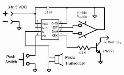

| Вот так выглядит схема ключа, нарисованная рукой самого автора. Честное слово, я ничего не добавлял. Тут просто некуда уже добавлять, выводов свободных нет... |

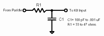

| Для защиты входов микроконтроллера от поражения статикой, от снижения воздействия высокочастотных полей Стивен рекомендует по каждому из контактов манипуляторов применить подобную схему развязки-защиты. |

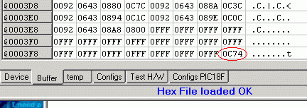

| Не знаю, как кому, но мне упорно на Киевском радиобазаре попадались микросхемы не совсем чистые. Т.е. последнее слово в них таки было зашито. Видать, это какие-то предварительно подготовленные для какого-то процесса микросхемы, но так и не дошедшие до этого процесса по вполне понятным причинам :-) Глубже я не стал разбираться, органы пусть разбираются, я не орган... Однако если в такую микросхему попытаться записать честно подготовленный материал, то запись не состоится. Из-за своей одноразовости кристалл просто не примет значения "пустых" ячеек в "занятые" места. Я применил такую "хитрость". |
Предварительно читаю содержимое микросхемы, нахожу в ней записанное число, |
| и вношу его в файл "num.inc" текстовым редактором (Новички, внимание! "h' - это не число! Это лишь признак того, что число представлено в шестнадцатиричном формате). При ассемблировании исходного текста это число будет вставлено куда надо и прошивка микросхемы завершится благополучно (будет сравнение). |

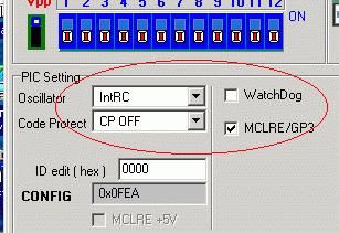

Должен предупредить, в моем программаторе фьюзы устанавливаются прямо на форме и данные для их установки вычитываются из загружаемого файла, исключая таким образом возможность их ошибочной установки. Если у вас иной программатор или фьюзы устанавливаются иным способом - обратите внимание, перед вами требуемая конфигурация. Не промахнитесь, всегда помните про мусорное ведро... |
