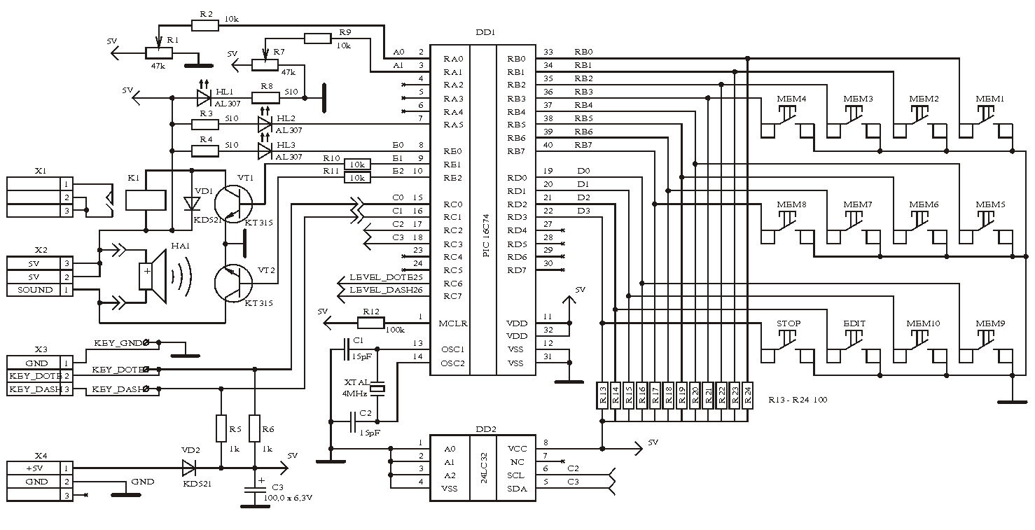

При записи в любую из 10 ячеек памяти необходимо нажать последовательно {запись}, {N ячейки памяти}, после чего начать ввод с ключа текст, после окончания ввода нажать {стоп}, при этом необходимо помнить, что все паузы сделанные в процессе ввода текста, будут соответствовать им при выводе, и в момент "длинной паузы" можно "вставлять" ключем любой текст. Объем вводимого текста в память одной ячейки зависит от количества в нем точек и тире, и колеблется от 1 минуты, если записываются только точки на скорости около 150 зн.мин. и до 2 минут, если были тире, на той же скорости. Приближение заполнения ячейки памяти индицируется светодиодом. (На практике, еще ни разу не приходилось использовать заполненную хотя бы одну ячейку полностью, при работе в эфире.) При выводе из любой ячейки памяти, необходимо нажать {N ячейки памяти}. Имеется буфер при выводе из ячеек памяти, хранящий до 16 последовательностей вывода ячеек памяти, что позволяет комбинировать выводимый из памяти текст. При выводе тренировочных текстов необходимо удерживая {стоп}, нажать {1...5}, в зависимости от типа текста. Прекращение вывода {стоп}, завершится после вывода последнего символа из группы в 5 знаков (или позывного).

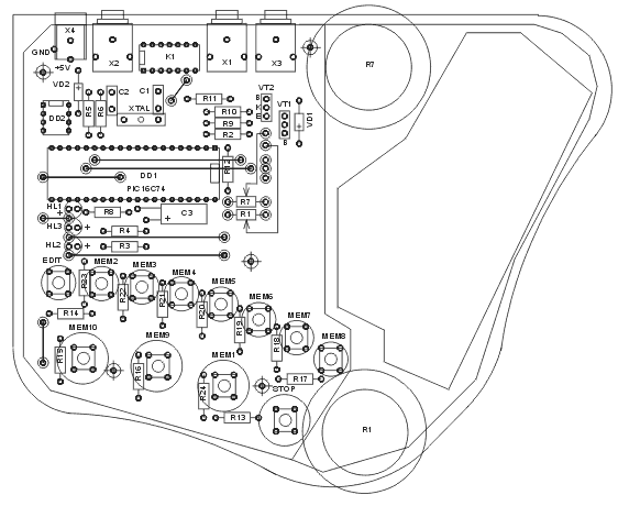

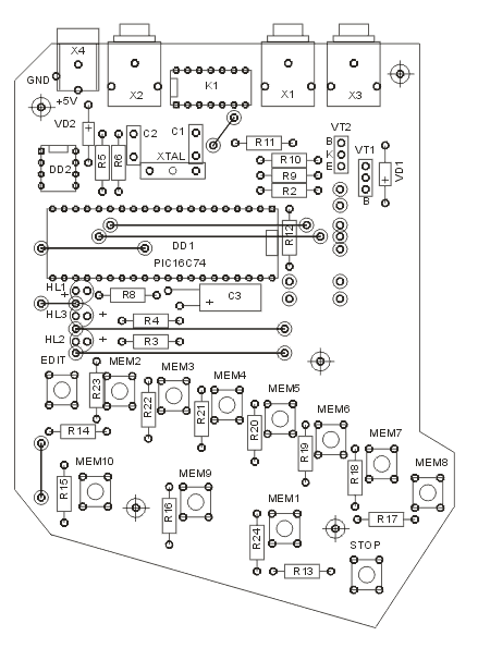

  Конструкция.

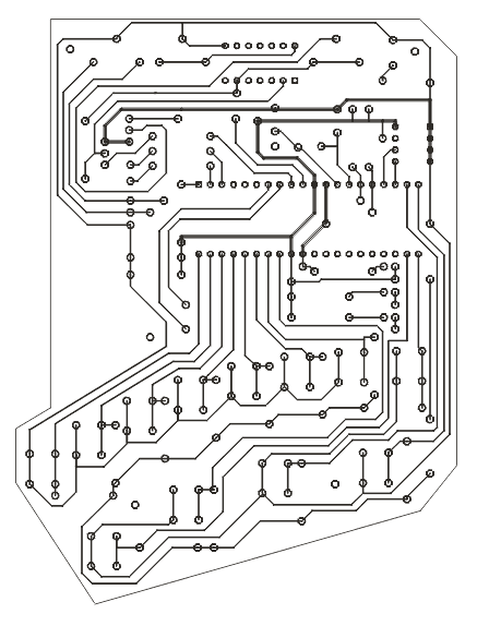

Руководствуясь наиболее удобным размещением кнопок управления и функциональных кнопок, была определена эргономичная форма корпуса и самой платы. На металлическом основании закреплена односторонняя печатная плата на коротких стойках, два потенциометра и груз. Разъемы питания, вход для телефонов самопрослушивания, выхода контактов реле на манипуляцию и вход для подключения внешнего манипулятора - находятся на задней части платы ключа. Правее разъемов, вне платы, находится регулятор соотношений точек/тире. В центре платы расположен МП, чуть ниже 3 светодиодных индикатора: - индикатор питания. - индикатор передачи. - индикатор режима записи. В нижней части платы, по дуге, расположены кнопки, в два ряда, 8 в верхнем (крайняя слева- EDIT), и 4 в нижнем (крайняя справа - STOP). Правее кнопки STOP, вне платы, расположен регулятор скорости. С правой стороны платы помещается груз, служащий одновременно и основой крепления манипулятора.
Принципиальная схема
Печатная плата
Расположение деталей
Сборочный чертеж
