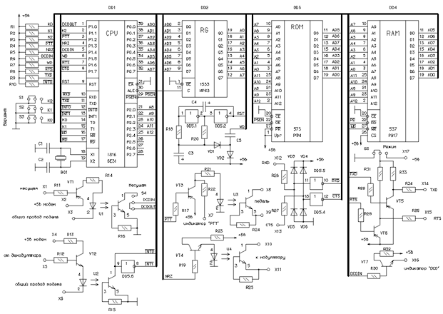

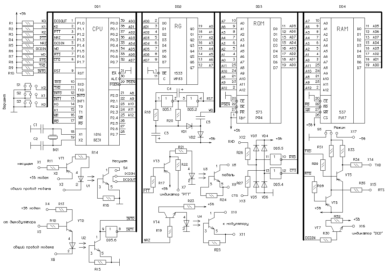

Схема контроллера.
Рассмотрим назначение отдельных узлов устройства. Микросхемы DD1,DD2,DD3,DD4 включены по общеизвестной схеме. Обратите внимание, что выводы адресов и данных ПЗУ "перепутаны" (для упрощения конструкции печатной платы). Перед занесением в ПЗУ прошивка также подлежит соответствующему "перепутыванию". Кварцевый резонатор BQ1 совместно с конденсаторами C1,C2 участвует в генераторе тактовой частоты процессора. Резисторы R1-R10 необходимы для устойчивой работы некоторых типов процессоров. В особых случаях их можно не устанавливать. Управляемый генератор на инверторах DD5.1 и DD5.2 образует систему "watchdog", которая сбрасывает процессор (RST) в случае отсутствия апериодических импульсов на линии WD, формируемых программно. Переключатели S1-S3 обеспечивают выбор одного из восьми вариантов скоростей работы контроллера. Оптронные ключи на элементах VT1,U1 и VT2,U2, а также VT3,U3 и VT4,U4 обеспечивают гальваническую развязку при обмене сигналами с модемом. Буферные усилители на элементах DD5.4 и DD5.5, а также VT5 и VT6 предназначены для формирования сигналов для обмена данными с компьютером. Переключатель S4 позволяет использовать либо внешний источник сигнала "несущая", либо внутренний. Переключатель S5 позволяет для формирования сигналов RS-232 использовать источник напряжения -5 вольт, если таковой имеется, либо не использовать его. Транзисторный ключ на элементе VT3 предназначен для подключения индикатора обнаружения несущей. Конденсаторы C6-C11 предназначены для фильтрации напряжения питания контроллера (+5 вольт).
О деталях.
Резисторы и конденсаторы, используемые в контроллере, могут быть почти любых типов. Главное - минимальные габариты. Процессор (DD1) - очень рекомендую применять 80c31 Минского завода - этот прибор работает с тактовыми частотами до 25 МГц, потребляя при этом мизерную мощность. 1816ВЕ51 в ТТЛ-варианте, напротив, работают на малых частотах и выделяют при этом колоссальное количество тепла. Регистр для фиксации младших разрядов адреса (DD2) может быть фактически любым, вариант с ИР33 очень удобен в смысле разработки печатной платы. При изготовлении контроллера на макетной плате вполне подойдет регистр ИР22 из маломощных ТТЛ-серий, в этом случае прошивку можно и не "перепутывать". Hормально работают в контроллере регистры ИР23, но в этом случае сигнал ALE подключается к управляющему входу регистра через дополнительный инвертор. Микросхема ПЗУ (DD3) - опять же, рекомендую применять 2764 потребляемая контроллером мощность значительно снизится. Хотя и отечественные аналоги работают неплохо. ОЗУ контроллера (DD4) - одинаково хорошо и быстро работают микросхемы 537РУ17, 5864, 6264. Hабор инверторов (DD5) - КМОП-микросхема (для уменьшения потребляемой мощности), особое быстродействие и повышенная нагрузочная способность здесь не требуются. По идее, в случае совпадения цоколевки (а обычно так и есть) нормально должны работать инверторы ТТЛ-серий (вплоть до серии 155). Ясное дело, что в этом случае придется изменить схему watchdog. Диоды и транзисторы могут быть заменены на подобные по характеристикам, поскольку никаких особых требований к ним не предъявляется. Оптроны - здесь я ничего в смысле замены посоветовать не могу. Перемычки S1-S5 - удобно использовать трехвыводные джамперы от различной компьютерной техники. В некоторых случаях (для оперативного переключения скоростей, например) в качестве S1,S2,S3 удобно использовать внешние контакты, закрепленные на корпусе прибора. Кварцевый резонатор BQ1 желательно подобрать в миниатюрном корпусе, хотя, конечно, резонатор в "деревянном" корпусе работать будет, особых удобств в размещении он не даст. О выборе частоты резонатора - см. далее.

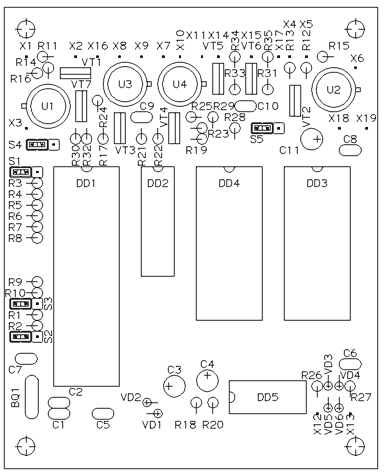

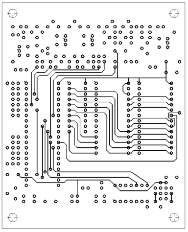

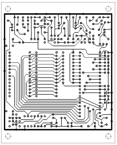

TNC контроллер - достаточно сложное устройство, поэтому печатная плата односторонней никак не получается. Ввиду того, что не каждый радиолюбитель имеет возможность сделать металлизированную двухстороннюю плату, я постарался сделать так, чтобы отверстия металлизировать не пришлось.
Это значит, что контактные площадки могут быть прорисованы только с одной стороны (там, где к ним подходят дорожки). Причем сторона эта выбирается не случайно например, паять электролитические конденсаторы (типа К50-16) со стороны корпуса - занятие не из приятных. Все резисторы и диоды впаиваются "стоя". К сожалению, некоторые из резисторов и диодов паяются со стороны компонент. Hо это не беда - хотя бы один из выводов паяется с противоположной стороны, то есть перед тем, как загибать выводы, нужно немного подумать, который из них будет коротким, а который - длинным (он может быть запаян сверху). Печатная плата контроллера имеет размеры 105 x 85 мм, изготовлена из двухстороннего фольгированного стеклотекстолита толщиной 1 мм. Отверстия под выводы микросхем сверлятся сверлом диаметром 0.65-0.7 мм, остальные отверстия - 0.8-0.9 мм. Крепежные отверстия имеют диаметр 3.5-4 мм (под винт М3) и расположены на расстоянии 5 мм от краев платы.
Установку элементов на плате рекомендуется делать в такой последовательности: сначала впаиваются элементы, которые имеют контактные площадки со стороны компонент. Затем устанавливаются остальные элементы. Hапомню, что микросхемы КМОП очень критичны к статическому электричеству, поэтому при пайке необходимо соблюдать все предосторожности. Для микросхемы ПЗУ желательно предусмотреть панельку.

Прежде всего, контроллер подключается к источнику постоянного напряжения +5 вольт. Источник -5 вольт необязателен. Оптронные ключи построены так, чтобы обеспечивать возможность подключения контроллера практически к любому типу модемов. Транзистор VT2 во время присутствия несущей должен быть открыт, аналогично, при переключении контроллера на передачу транзистор оптрона U3 открывается. Полярность сигналов передачи данных в коде NRZI не имеет значения. Подключение контроллера к компьютеру примерно следующее (в скобках указаны номера выводов для пар девятиконтактных разъемов СHП-101-9Р "мама" и СHП-101-9В "папа"):
TNC соед. провод Компьютер
TXD (3)->>--------------<<-(2) RXD
RXD (2)->>--------------<<-(3) TXD
RTS (7)->>--------------<<-(8) CTS
CTS (8)->>--------------<<-(7) RTS [DTR]
земля (5)->>------------<<-(5) земля
"Мамы" устанавливаются на соединительном проводе, на корпусе TNC устанавливается "папа". Опасно использовать похожие на них разъемы РП15-9 - они имеют обратную нумерацию выводов, неправильная пайка может закончиться трагически (для контроллера или компьютера). Индикаторы "PTT" ("Push To Talk" == "передача") и "DCD" ("Data Carrier Detect" == "несущая") представляют собой светодиоды любого типа, подключенные анодами к выходам индикации, катодами - к общему проводу контроллера.
