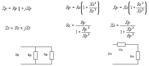

Известно, что такой эквивалент может иметь как последовательное (serial, Zs=Rs+jXs), так и параллельное (parallel, Zp=Rp||+jXp) соединение активных и реактивных сопротивлений. Каждому последовательному соединению активного (Rs) и реактивного (Xs) сопротивлений соответствует параллельное соединение активного (Rp) и реактивного (Xp) сопротивлений. В общем случае RsRp и XsXp. Привожу формулы, по которым можно пересчитать численные значения с одного соединения на другое.
    Например, пересчитаем последовательное соединение Zs=40+j30W в параллельное Zp.
     Чаще используют эквивалент последовательного включения, но и эквивалент параллельного включения имеет такое же практическое значение. Zs называется импедансом последовательного включения, R – резистансом, X – реактансом, а Zp импедансом параллельного включения. В параллельном включении часто используется админтанс, но это проводимость, и наглядность при его использовании сильно уменьшается. Обычно термин „импеданс“ указывает, что речь идёт о последовательном соединении эквивалентного активного и реактивного сопротивлений. Однако, пересчёт последовательного соединения сопротивлений в параллельное соединение довольно часто нужен для компенсации реактивной составляющей. Только следует иметь в виду, что при последовательной и параллельной компенсации получаем разные активные составляющие сопротивления. Для пересчёта Zs в Zp и наоборот очень хорошо подходит программа NETCALK. Можно посчитать и здесь.

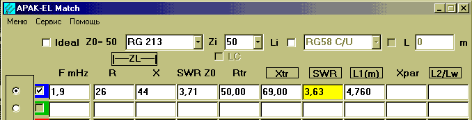

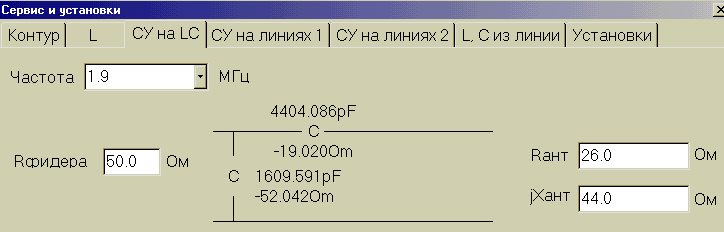

     Можно одновременно применять последовательную и параллельную компенсацию. Это зависит от конкретного случая. Приведу реальный пример. Сопротивление антенны на 1,9MHz имеет импеданс Zs=26+j44W (Zp=100||+j59W), SWR=3,7. Если параллельно нагрузке подключить конденсатор с Xc=-59W, получим Z=100W, SWR=2, если последовательно подключим конденсатор с Xc=-44W, получим Z=26, SWR=1,92. Последний вариант лучше, но всё равно плохой. Теперь, не изменяя Rs, подберём Xs такое, что бы Rp стало бы 50W. Этому варианту соответствует Zs=26+j25W. Последовательно с нагрузкой подключим реактивность Xs=(26+j25)-(26+j44)=-j19W (конденсатор 4,4nF). Полученный Zs=26+j25W пересчитаем в Zp=50||+j52W. Теперь параллельно подключаем реактивность Xp=-j52W (конденсатор 1,6nF) и получаем Z=50W и SWR=1. Всё, антенна с 50W фидером согласована!
     Всё это без труда можно посчитать с помощью программы MMANA. Я всё это писал для того, что бы был понятен механизм настройки и что на что влияет.

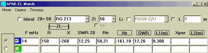

     Теперь попробуем согласовать антенну на 14 MHz, сопротивление которой Zs=150-j260W (Zp=600||-j346W). Как видим, одним компенсирующим элементом не обойдёмся. Нам нужно получить 50W, а не 150W или 600W. Вводим данные в APAK-EL и находим ближайшую к нагрузке точку, где Rtr=50W.
     Как видим, длина дополнительного кабеля будет только 30см. В этом месте будем иметь Zs=50-j161W. Если в этом месте последовательно подключим индуктивность с Xl=161W, то получим полное согласование (Z=50W, SWR=1).

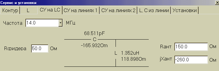

     Всё это можно согласовать и в месте подключения нагрузки к фидеру. Пример с MMANA
     Как видим, согласовать можно, подключив индуктивность 1,35mH параллельно нагрузке, а сигнал на нагрузку подавать через конденсатор 68,5pF.

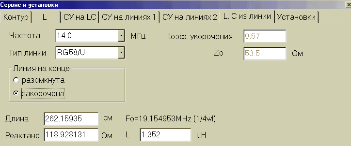

     Шлейфами называются закороченые или открытые отрезки фидера. В идеальном фидере (фидере без потерь) сопротивление таких отрезков есть чисто реактивное, активной части нет. Такими отрезками фидера можно пользоваться при компенсации реактивной составляющей. Это удобно, если применяется параллельное компенсирование. Часто используется отрезки до четверти длины волны. Они могут быть и длиннее, но реальные фидеры имеют потери и, чем длиннее линия, тем больше. Замкнутый шлейф электрической длины до 1/4l имеет на конце индуктивное реактивное сопротивление, разомкнутый – ёмкостное. Такими отрезками фидера можно имитировать как индуктивность, так и ёмкость. Но надо не забыть, что индуктивность или ёмкость шлейфа зависят от частоты. В приведённом примере мы видим, что надо подключить индуктивность 1,352mH. С помощью MMANA получаем, что такую индуктивность на 14 MHz имеет закороченный на конце шлейф с кабеля RG58/U длиной 2,62м.

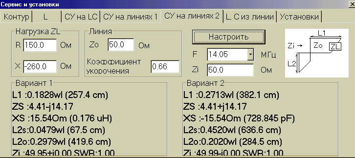

     На том же примере попробуем то же согласовать с помощью MMANA другим способом, используя только шлейф.
     Таким образом, если короткозамкнутый шлейф длиной 67,5см. подключить параллельно фидеру на расстоянии 2,57м. от нагрузки, то так же полностью согласуем фидер с нагрузкой. Или же, можно параллельно подключить разомкнутый шлейф длиной 2,84м. на расстоянии от нагрузки 3,82м. Возможны и другие варианты согласования. Но следует помнить, что потери в низкоомных (коаксиальных) фидерах при больших величинах КСВ значительны, так что желательно выбирать такой способ согласования, при котором получаются самые короткие отрезки фидера с большим КСВ и применять толстые качественные кабеля.
