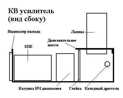

Четвертый год мною эксплуатируется ламповый усилитель на 3-х ГУ-50, выполненный в стиле HI-END. Особенностью конструкции этого усилителя является то, что лампы установлены таким образом, что большая их часть высовывается из корпуса усилителя вверх, как в современных конструкциях ламповых НЧ усилителей высокой верности воспроизведения. Время показало правильность выбора конструкции.
За это время проведено более 20 тысяч связей, этот усилитель работал в тяжелейших ежегодных SSTV соревнованиях и несмотря на “выжимание” из него всех возможностей, до сих пор используется только один комплект ламп. Этому способствовало “правильное” положение и нормальное естественное охлаждение ламп. В тяжелейших ситуациях (когда почти непрерывно передавалась картинка общего вызова в SSTV) для улучшения охлаждения достаточно было направить на усилитель поток воздуха от настольного бытового вентилятора.

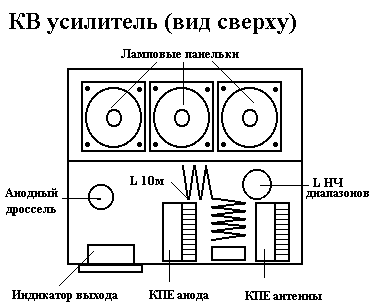

Для упрощения конструкции монтаж ламп и практически всех элементов усилителя за исключением П-контура выполнен на дополнительном шасси, закрепленном с помощью стоек на основании.
Монтаж выполняется навесным способом, для чего используются вводы ламп. Элементы П-контура расположены на нижнем основании. Крышка блока имеет П-образную форму, в ней сделаны отверстия под лампы.

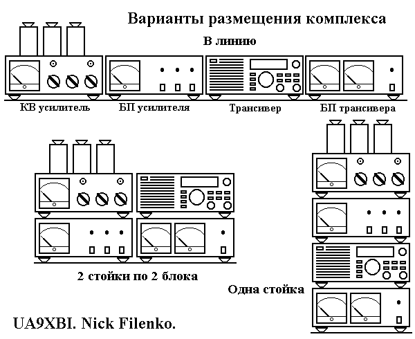

Конструкция удачна еще и потому, что в комплексе с трансивером “ALINCO DX-77”, усилитель и два блока питания (трансивера и усилителя), выполненные в однотипных корпусах такого же размера как трансивер, позволили “вписать” аппаратуру практически в любой радиошэк. Комплекс из 4-х блоков можно поставить одной стойкой(очень удобно при “кухонном” варианте радиошэка), можно разместить в линию(для больших помещений), а можно разместить 2-мя стойками по два блока, при этом на одном письменном столе удобно размещается и аппаратура и монитор компьютера с клавиатурой.

16.03.2016 09:42 Анодный дроссель на ферритовом стержне??? Да с одной Г-807 феррит...  --  Старый HAM
22.03.2014 17:56 В качестве эксперимента можно проделать такую операцию - поставит...  --  Спец
02.05.2011 18:19 Либо опечатка в данных п-контура, либо неправильные расчёты...  --  UN7TGQ
01.10.2009 09:41 Hi1 Проанализировав данные П-контура, нетрудно догадаться, что ус...  --  ra1qea
