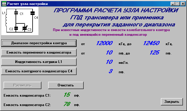

Программа для расчета емкости дополнительных конденсаторов в контуре ГПД.
Программа помогает рассчитывать емкости дополнительных конденсаторов в контуре ГПД, собранного по классической схеме.
В программе использована методика К.Павлюченко, изложенная в  журнале "Радио" № 1/1991г.
