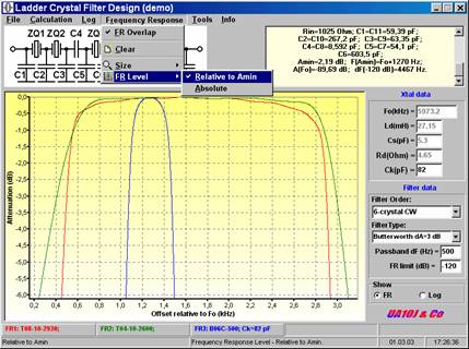

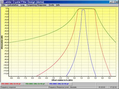

Данная программа (Рис.1) предназначена для  расчёта кварцевых квазиполиноминальных лестничных фильтров на одинаковых резонаторах, применяемых в КВ и УКВ  аппаратуре любительской радиосвязи (версия V-6.2.0.4d - Demo). Она является лучшей среди подобных программ и позволяет рассчитать параметры и построить амплитудно-частотные характеристики проектируемых SSB и CW фильтров. Расчёт производится по методике (G3JIR) [1] и (UP2NV) [2].
Рис.1.
Построение амплитудно-частотной характеристики (АЧХ) фильтра производится по оригинальному алгоритму, описанному в [3], с учётом полной эквивалентной схемы замещения кварцевого резонатора (Рис. 2), состоящей из Ld, Cd, Rd и Cs (см. [5], §1.9-1.14).
Рис. 2.
Погрешность, вызванная отсутствием в расчётах Cd и Rd (см. [1], [3]), может превышать 30-50%. Такая погрешность в расчетах не удовлетворяет требованиям изготовления качественных кварцевых фильтров, применяемых в современных трансиверах для любительской радиосвязи. В отличие  от подобных программ, которыми богат Интернет, эта программа позволяет избежать ошибок, обусловленных наличием у кварцевого резонатора статической ёмкости Cs и сопротивления потерь Rd. Погрешность в расчётах во многом зависит от качества проведения измерений параметров кварцевых резонаторов (см. [4], §7.1-7.2) и при определённых условиях не превышает 2-5%.

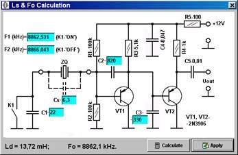

1.       Расчет Ld  и FO кварцевого резонатора (Рис. 3);
Рис. 3.

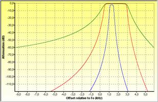

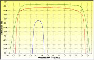

4.       Расчет и построение с наложением до пяти  АЧХ различных фильтров (Рис. 6);
Рис. 6.
5.       Переключение размера графика АЧХ – нормальный/полный (Рис. 7 и 8);
Рис. 7.
Рис. 8.

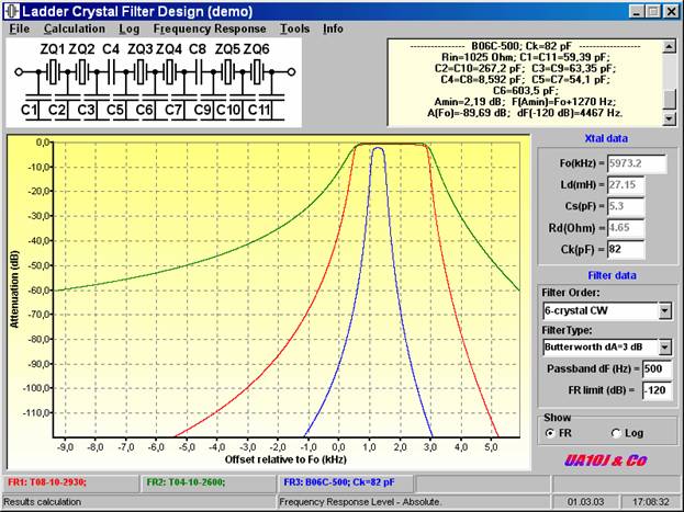

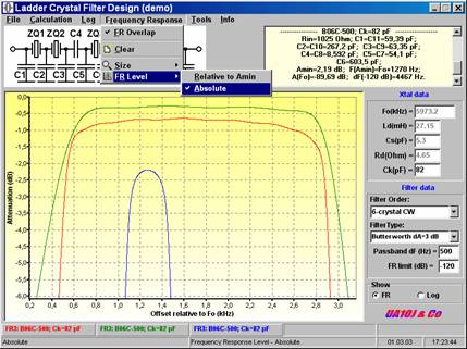

6.       Расчет и построение АЧХ с абсолютным и относительным затуханием (Рис. 9 и 10);
Рис. 9.
Рис. 10.

Принцип  сдвига вверх средней частоты полосы пропускания в CW  фильтрах заимствован из [6] и основан на включении последовательно с кварцевым резонатором корректирующей емкости, сдвигающей частоту последовательного резонанса вверх.

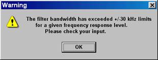

Построение АЧХ производится с точностью до 1 Гц по частоте. Максимальная полоса обсчёта АЧХ составляет +/-30 кГц. При превышении этого значения, программа выдаёт сообщение об ошибке (Рис. 13).
Рис. 13.
В программе имеется возможность с помощью масштабирования просмотреть любой участок АЧХ (Рис. 14а/б). Для этой цели нажатием левой клавиши мыши выделяется прямоугольный фрагмент графика диагонально из верхнего левого угла в правый нижний. Так можно поступить несколько раз, добиваясь необходимого масштаба изображения АЧХ. Возврат к исходному виду производится обратным движением мыши –  из правого нижнего угла в левый верхний.
 Рис. 14а.
Рис. 14б.
