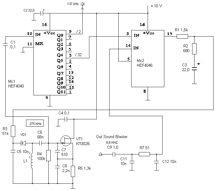

Как-то в разговоре с одним знакомым прозвучала мысль, что история повторяется: то чем мы сейчас занимаемся очень напоминает, то что происходило в начале прошлого века. "У тебя сейчас на столе стоят такие же громадные катушки как на фотографии у Федора Лбова". Про себя заметил, что и всю эту зиму я проработал на фиксированной частоте, а с точки зрения современных технологий наш любительский диапазон 137 кГц по вместимости все равно, что короткие волны с двух до пяти мегагерц на заре радиолюбительства. Тогда, чтобы найти отвечающую станцию, нужно было просмотреть весь диапазон. Но это к слову, а в настоящий момент передо мной стояла задача сделать какой-нибудь высокостабильный VFO для ДВ. Во время переписки с Александром RA9MB, он предложил использовать сигнал с Sound Blaster, а затем с помощью ГУНа и фазового детектора получить необходимые частоты.
Вообще, все решения с использованием Sound Blaster отличаются простотой и дешевизной, так как он уже есть в любом компьютере. В итоге VFO, рис.1 обошелся мне в полтора доллара, а изготовление и настройка заняла два дня, да и то из-за того, что частотомер при измерении 68 кГц показал частоту в два раза выше реальной. Сигнал для сравнения около 8,6кГц синтезируется в компьютере с помощью различных программ генераторов. Эта частота выбрана по той причине, что при использовании простых программ генераторов, на этих частотах можно установить частоту с точностью до десятых, а после умножения на 16 - это дает шаг 1,6 герца. Однако при работе в узкополосных модах - QRSS60-120, может потребоваться точность установки частоты 0,05 Гц. Где-то такой величины в этой схеме достигает выбег частоты сразу после включения компьютера. Частота сравнения может быть до 22 кГц при частоте дискретизации 44 кГц.
Рис 1. ГУН на 137 кГц с использованием сигнала с Sound Blaster
компьютера.
На транзисторе VT1 собран ГУН , частота настройки 275кГц, мс1 HEF4040- 12-разрядный двоичный счетчик, мс2 HEF4046- фазовый детектор, аналог 1561ГГ1, цепочка R2, C3 предотвращает дребезг при перестройки частоты. L1 содержит около 300 витков, намотана на каркасе диаметром 8 мм. Не забутьте установить достаточный уровень сигнала с Sound Blaster.
Счетчик HEF4040 при 15 вольтах питания имеет максимальную частоту счета 50 МГц. Поэтому ГУН можно настраивать на гораздо большую частоту, а необходимый сигнал брать с соответствующего выхода счетчика, перекрывая диапазон 6 кГц-50 МГц при max частоте ГУНа 50 МГц. Эту схему можно использовать также для модернизации уже существующих приемников и трансиверов, которым для цифровых видов связи не хватает стабильности. Один канал Sound Blaster используется для управления ГУНом, второй для цифровых видов связи. Даже если не получится разделить каналы, все равно, за счет разницы частот можно исключить взаимные помехи, только перед фазовым детектором нужно будет установить фильтр обрезающий все частоты ниже 3кГц.
