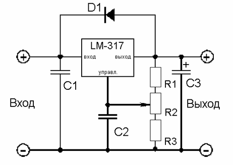

Порой стабилизированный источник питания с регулируемым выходным напряжением бывает, ох, как, необходим. Круг, решаемых таким стабилизатором проблем, - достаточно широк: тут и питание напряжением 3…9 В различных дисководов, камкодеров, бытовой техники и др. от, например, автомобильной аккумуляторной батареи напряжением 12…15 В. На деле, стабилизатор может быть установлен на любое напряжение от 3 до 38 В. В этой статье не даётся подробных рецептов для каждого случая применения – информация обобщённая, но приведённое нужно иметь в виду, применяя интегральный стабилизатор LM-317.

Для правильной работы ИС сумма сопротивлений резисторов R1 и R3 должна иметь такое значение, которое бы обеспечивало ток примерно 8 мА (0,008 А) при необходимом выходном стабилизированном напряжении (Vo). Разделите величину необходимого выходного напряжения Vo на 0,008, чтобы получить суммарный номинал резисторов R1, R2 и R3. Этот номинал не очень критичен и обеспечит (при приведённом расчёте) максимальное значение сопротивлений резисторов. Значение тока в 8 мА (0,008 А) - идеально, но может быть и выше (например, 10 мА), если необходимо согласовать этот ток с имеющимися в наличии номиналами резисторов.
R1 + R2 + R3 = Vo/0.008
Значение сопротивления потенциометра (R2) зависит от желаемого диапазона выходных напряжений стабилизатора. Чаще всего, сопротивление потенциометра составляет 10% от суммы сопротивлений резисторов R1 и R2. Поскольку, приведённая здесь информация носит обобщённый характер, то сопротивление потенциометра и постоянных резисторов может быть уточнено экспериментально. Выходное напряжение стабилизатора (Vo) есть функция от соотношения сопротивлений резисторов R1 и R3. Переменный резистор R2 используется для установки желаемого выходного напряжения стабилизации. Чтобы рассчитать примерные значения сопротивлений резисторов R1 и R3, воспользуйтесь формулой: Vo = 1.25 (1 + R1/R3). Стандартные значения ряда сопротивлений резисторов можно использовать в стабилизаторе с фиксированным выходным напряжением или с переключением напряжения ступенями. Следует пользоваться номиналами резисторов, ближайшими к расчётным. С помощью R2 производится точная установка выходного напряжения (точного соотношения сопротивлений) стабилизатора. При большом диапазоне установки выходного напряжения, соответственно, увеличивается сопротивление потенциометра и уменьшаются на эту же величину сопротивления постоянных резисторов.

Диод D1 и конденсатор С2 могут отсутствовать. Диод защищает микросхему от обратных напряжений, которые могут возникать в некоторых электронных схемах. Конденсатор С2 немного замедляет реакцию микросхемы на изменения напряжения, но и уменьшает возможность наводок, при расположении стабилизатора в местах с сильными электромагнитными полями. Для упрощения схемы, резистор R2 может быть изъят, при этом, резистор R1 соединяется непосредственно с R3, а точка их соединения подключается к управляющему электроду LM-317. Постоянные резисторы стандартных номиналов, однако, ограничивают возможности ИС.
