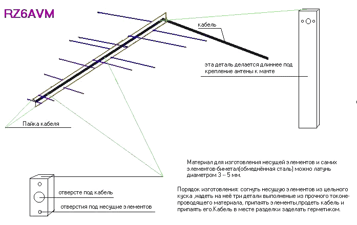

Вариант изготовления антенны GSM+GPRS
Сейчас многие пользуются мобильным интернетом, через сотовые телефоны, но не везде есть уверенная связь с базой из-за слабого сигнала. Изготовить самому направленную и хорошо работающую антенну можно за несколько часов.
Я сделал вот так:
Работает отлично в тех местах, где со штатной антенной телефон теряет связь. Устанавливать антенну надо в вертикальную поляризацию.
