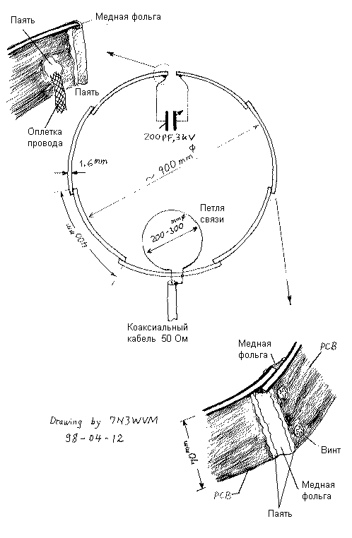

Конструкция антенны
Несмотря на все сказанное, я изготовил магнитную петлевую антенну из полосок фольгированного стеклотекстолита. Они довольно легкие, хорошо паяются и значительно дешевле, чем медная труба. Фольга на стеклотекстолите довольно тонкая, поэтому Вы можете подумать, что она имеет более высокое сопротивление по сравнению с медной трубкой. Тем не менее надо помнить о "поверхностном эффекте", который проявляется на высоких частотах. Поэтому тонкая фольга не проигрывает по сравнению с толстой медной трубкой. Толщина проводника не имеет значения на высоких частотах. Например, для меди, при частоте сигнала 10 МГц глубина проявления "поверхностного эффекта" всего 21 микрон, а с увеличением частоты она уменьшается обратно-пропорционально корню квадратному из частоты. Здесь главное площадь и поэтому большая поверхность фольги может быть даже эффективнее медной трубки!
Толщина меди фольгированного стеклотекстолита около 50 микрон. Если для частоты 10 МГц достаточно 21 микрон, то антенна, изготовленная из такого материала будет хорошо работать и на более высоких частотах.
Для изготовления антенны используются полоски двухстороннено фольгированного стеклотекстолита длиной 40 см и шириной 7 см. Всего понадобится семь полос. Общая длина ленты составит около 270 см, а диаметр получившейся петли будет около 90 см. Как соединяются полосы - видно из рисунка. Каждая полоса перекрывает со смежной полосой 2 см. Все стыки плотно стягиваются двумя винтами. Обе стороны полос стеклотекстолита соединены медной фольгой, пропаянной с обеих сторон пластины. Это увеличивает полезную площадь антенны. Выводы к переменному конденсатору сделаны из медной оплетки кабеля и также тщательно припаиваются к пластинам. Простое винтовое соединение здесь недопустимо из-за низкой эффективности.
Остальная часть конструкции незначительно отличается от обычных петлевых антенн и понятна из приведенного рисунка.
Результаты экспериментов. Изготовленная петля была установлена горизонтально снаружи окна моей квартиры (1-й этаж пятиэтажного здания). От земли до петли было 3 метра, а от стены дома - 1,3 м. КСВ составил 1,5 и менее для диапазонов 10 МГц и 14 МГц. В течении нескольких месяцев после изготовления антенны я работал со станциями всей Японии, Окинавой и одной станцией из Кореи на диапазоне 10 МГц телеграфом с передатчиком мощностью 3 Вт. На диапазоне 14 Мгц проводил связи с дальневосточными станциями, такими, как Корея, Китай, азиатская часть России, Тайвань и Гонконг при той-же мощности передатчика 3 Вт. Сам я живу в Chiba - восточнее Токио 30 км.
