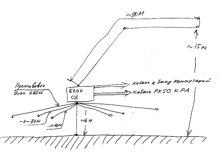

Собственно сам LW.
Итак, мой длинный луч имеет длину порядка 80 метров, из них 40 метров идут с высоты 7 метров под наклоном к земле порядка 45 град. до крыши ближайшей пятиэтажки. Остальные 40 метров протянуты горизонтально вдоль крыши, на высоте 1.5 метров от крыши. Сразу хочу сказать, что на "веревка" она и есть "веревка" т.е. располагается исходя из местных условий.
Земля LW
Далее. LW является в общем то не чем иным как загнутым в бок вертикалом, поэтому как и любому вертикалу LW требуется хорошая земля, и не просто земля а ВЧ земля (а не электротехническое заземление (ЭТЗ), типа закопанного поглубже в землю ведра или батареи центрального отопления). Хорошая земля для LW на диапазоны 160, 80 и 40 метров, представляет она собой систему противовесов таких же как и в обычном GP. В данном случае это 4 четвертьволновых противовеса, на каждый диапазон, расположенных под углом 90 градусов. Я использую довольно посредственную землю - по 2 четвертьволновых противовеса на каждый диапазон. Т.е. всего 6 противовесов - 2 длинной около 40 метров на 160, 2 - по 18 метров на 80 метров, 2 - 9.5 метров на 40 метров. Хочу заметить что у меня противовесы находятся на высоте около трех метров над землей. Если противовесы будут располагаться на крыше, желательной также приподнять их хотя бы на метр над крышей. Если предполагается в качестве заземления использовать, например, металлическое ограждение дома или трубы центрального отопления, то лучше не тратить время и средства на сооружения такой антенны.

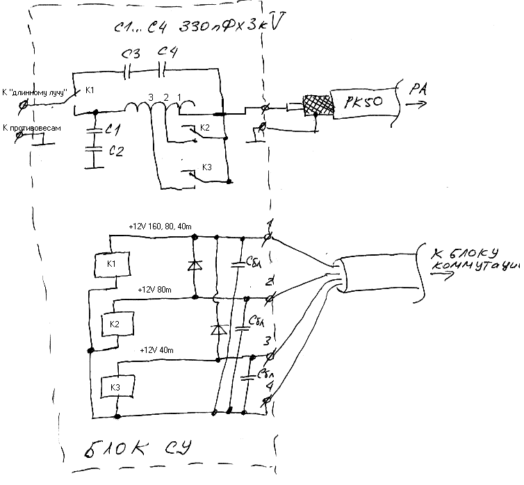

Питание антенны осуществляется посредством кабеля РК-50 через согласующее устройство, представляющее собой 3 переключаемых Г-контура.
В точке запитки и в точке подключения кабеля к PA установлены ВЧ дроссели (коаксиальный кабель намотан на большом ферритовом кольце). Неплохо также будет распределить несколько ферритовых трубок (колец) по всей длине кабеля.
Блок СУ.
Контакты реле на схеме находятся в положении, когда на клеммы 1..3 (4общий провод) не подано управляющее напряжение, при этом LW подключен напрямую через конденсаторы С3, С4 к кабелю - при использовании LW в качестве резервной антенны на 14...28 МГц.

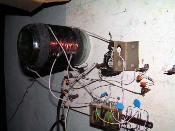

Катушка имеет 30 витков провода диаметром 2 мм с шагом 3 мм., в качестве каркаса используется литровая банка из под майонеза. Полиэтиленовая крышка прикручивается саморезами к фанерному основанию, после чего катушка вставляется в крышку и там удерживается довольно надежно. Катушка выполнена так, что имеется возможность подпаяться к любому из 30 витков.
К1...КЗ - низкочастотные силовые реле с расстоянием между контактами не менее 1 мм. Напряжение срабатывания 12 В. Контактными группы включенными параллельно. Практика подтвердила, что нет необходимости использовать ВЧ реле (хотя конечно можно), поскольку паразитные индуктивность и емкость контактов входят в состав реактивных элементов блока согласования и полностью компенсируются при настройке. Нет особой необходимости использовать герметизированные реле - блок согласования все равно придется помещать в герметичную коробку, а открытые контакты реле значительно проще почистить при профилактических работах.

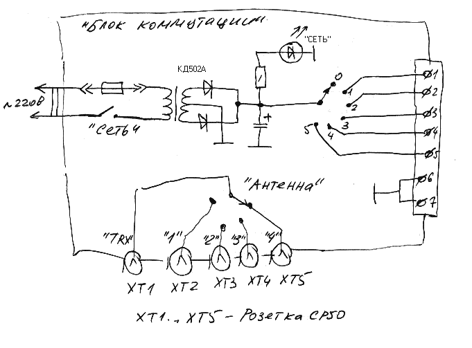

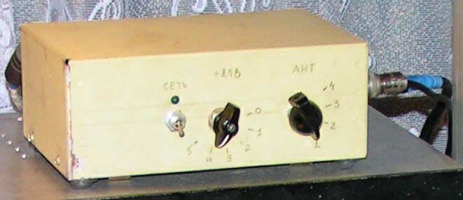

Блок Коммутации.
Переключение управляющих напряжений осуществляется с помощью блока коммутации.
Соединение клемм блока СУ и блока коммутации:
1-1
2-2
3-3
4-6
В положении переключателя "0", управляющее напряжение на блок СУ не подается.
Настройка.
160 метров - подав Uynp на клеммы 1-4, подбором отвода 1 добиваются резонанса на 1,8 MHz.
80 метров - подав Uynp на клеммы 2-4, подбором отвода 2 добиваются резонанса на 3,55 MHz.
40 метров - подав Uynp на клеммы 3-4, подбором отвода 3 добиваются резонанса на 7,05 MHz.
