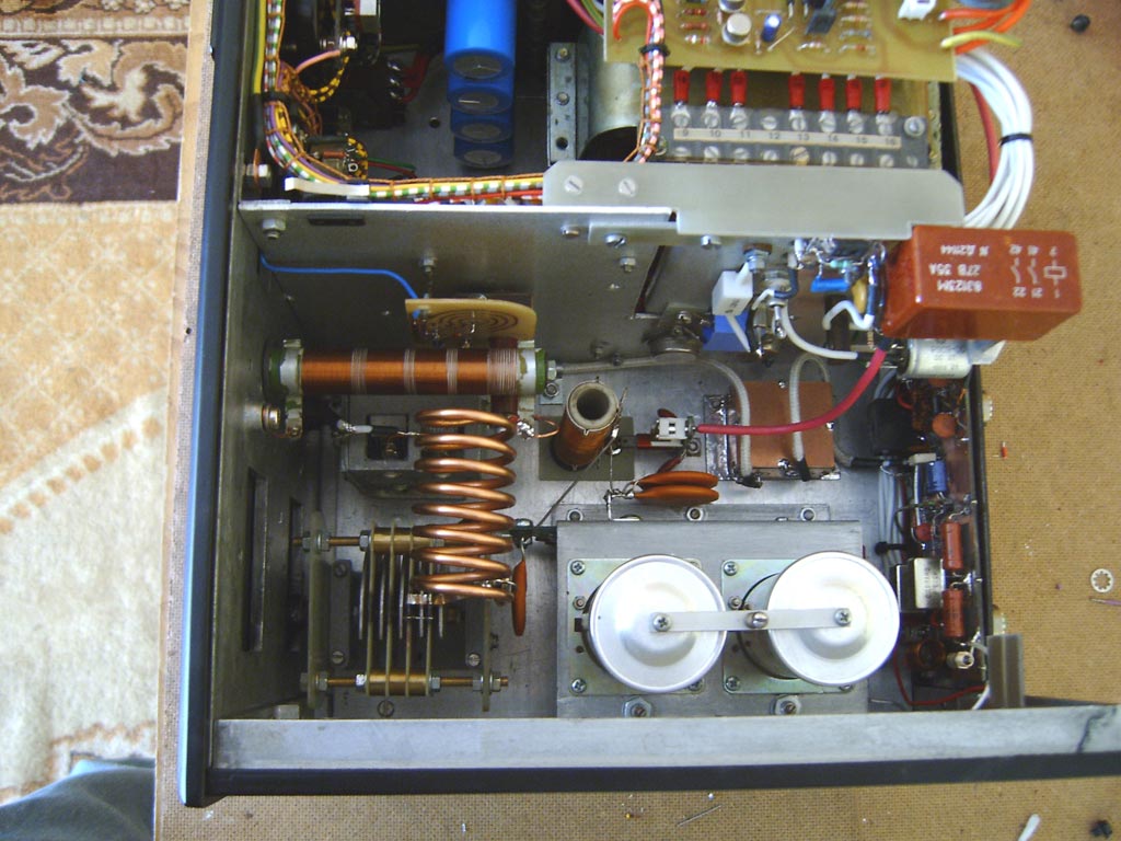

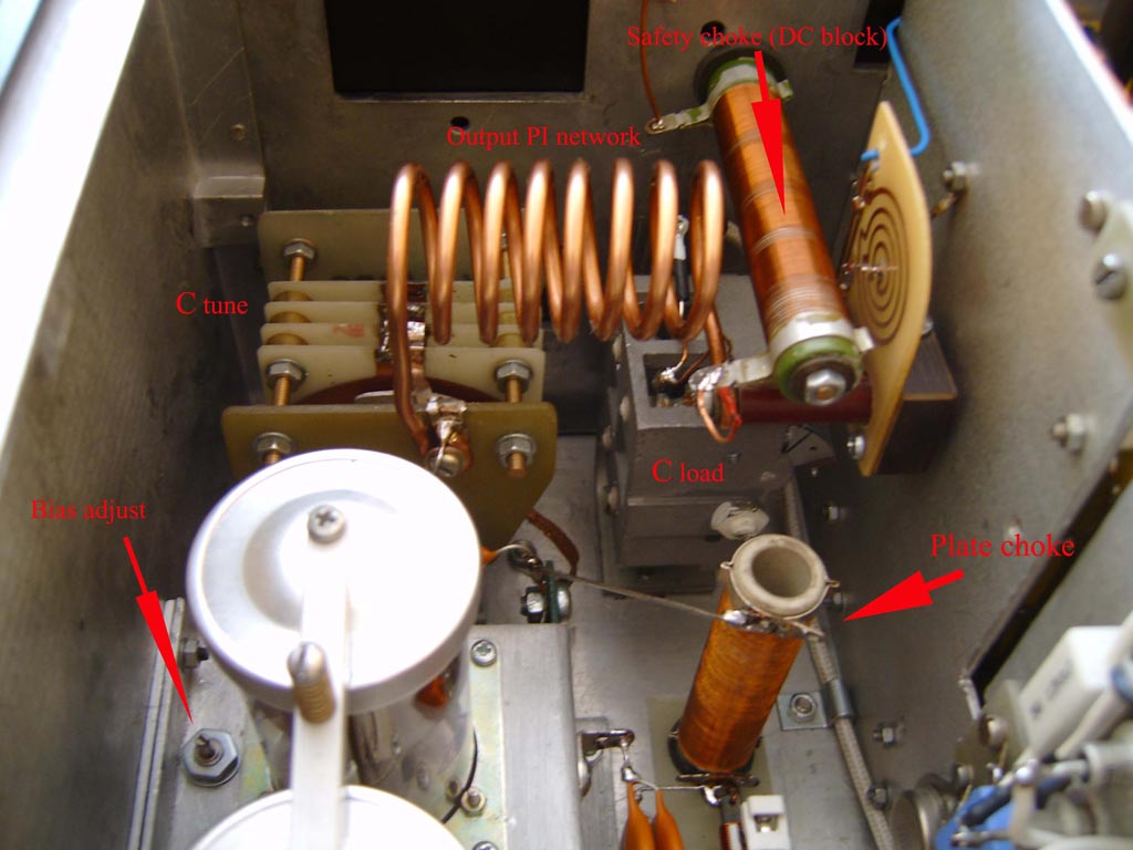

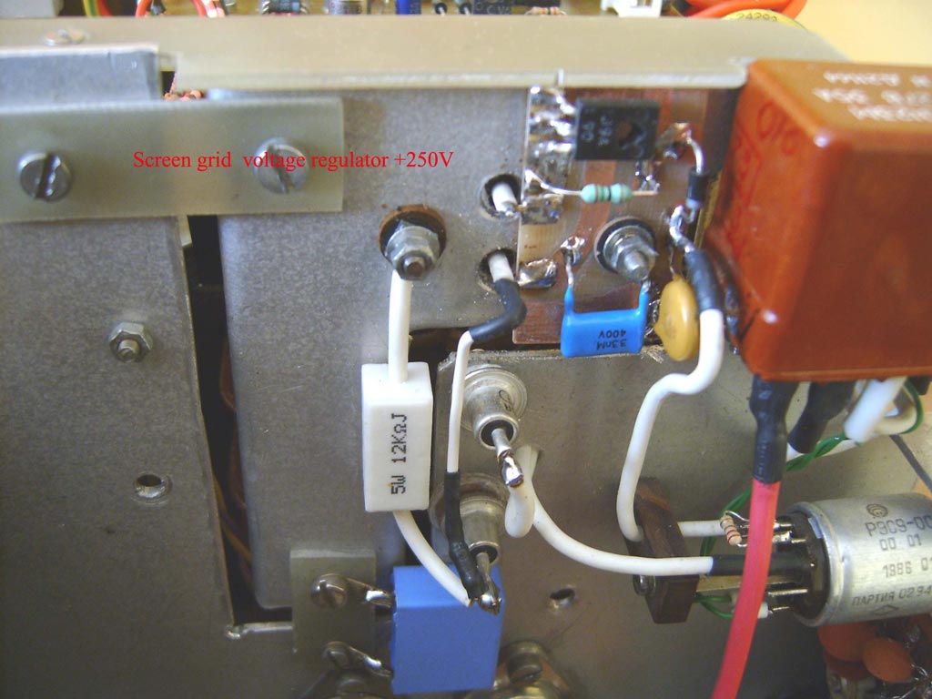

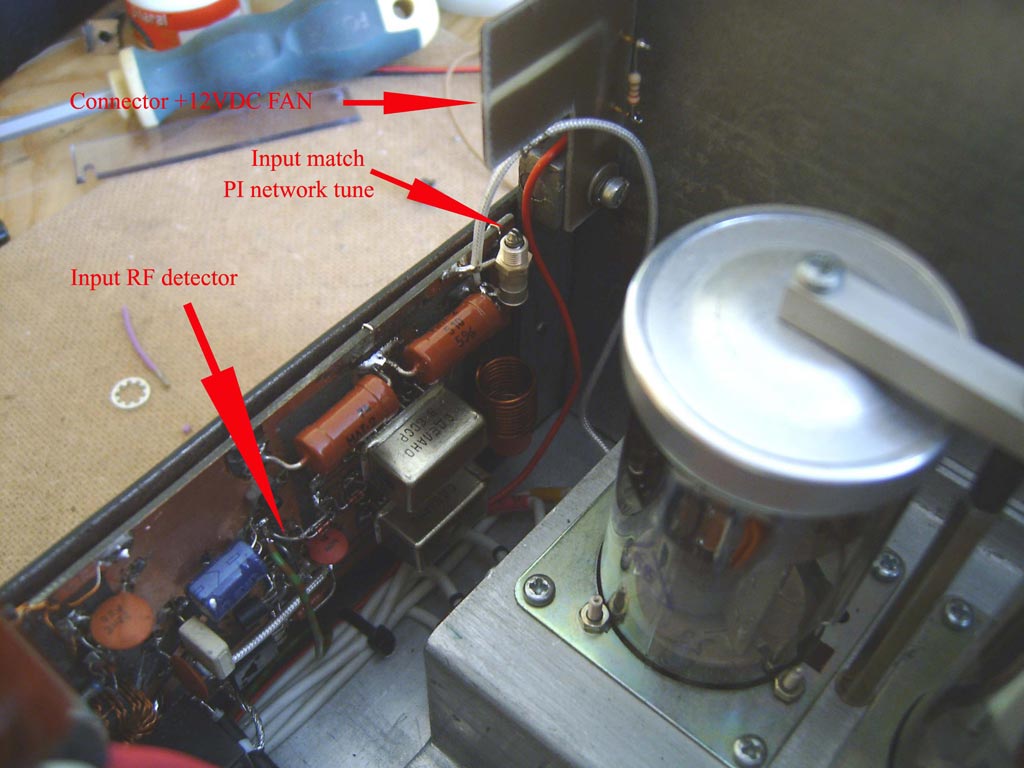

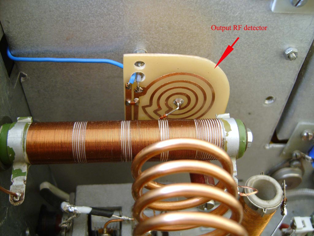

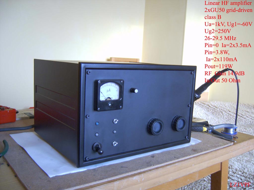

PA в фотографиях: 2хГУ50, LZ1VPF.
73! Radoslav Radkov LZ1VPF
