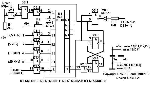

Исходя из формулы Nдпкд = f раб. (кгц) / fср. (кгц) мы видим, что код ДПКД N при fср=1 кгц, выраженный двоично-десятичным кодом численно равен рабочей частоте ГУНа, что предельно облегчает индикацию реальной частоты.
Принципиальная схема
Представленная схема дополнительного устройства к первому ВЧ-делителю (К193ИЕ3) позволяет получить шаг сетки частот 1 КГц при еще сравнительно высокой частоте сравнения синтезатора (fср.),равной 1 КГц. Это позволяет в свою очередь избежать многих недостатков, перечисленных выше. Кроме того, появляется возможность использования синтезатора на более высоких частотах, вплоть до 500 МГц с шагом перестройки всего 10 КГц (а не 100 КГц, если пользоваться старой методикой уменьшения сетки), для чего потребуеся установить еще один ВЧ-делитель на мс К193ИЕ2.
Схема выполнена на 4-ех недорогих микросхемах, проста в изготовлении и, что самое главное, не требует налаживания и показала 100% повторяемость и стабильность при эксплуатации.
Устройство работает следующим образом:
В момент прихода короткого импульса с ДПКД на 11 ножку D1.5, происходит запись в счетчик D4 числа, представленного как двоично-десятичный код на входах элементов D1.1; D1.2; D1.3; D1.4 и, одновременно с этим происходит переключение RS-триггера, выполненного на D3.3; D3.4 в режим разрешения счета счетчиком D4 посредством ключа на элементе D3.1 и перевод высокочастотного счетчика D3 (см схему “Маяка”) через D3.2 , R3 и VD1 в режим деления на 11. По окончании отсчета D4 на выходе переноса P выдается импульс, который переключает RS-триггер в исходное состояние, а он в свою очередь запрещает подачу импульсов на вход С счетчика через D3.1, синхронно с этим через D3.2 , R и VD1 высокочастотный счетчик синтезатора переходит в режим деления на 10. Схема в таком состоянии остается до прихода нового импульса сравнения с 23 ножки D9 (см. схему р/с “Маяк”).
Как видно из схемы, устройство имеет небольшие габариты и свободно размещается на печатной плате размерами 45? 22 мм., которая монтируется непосредственно над двумя микросхемами К193ИЕ3 (см. схему “Маяка”) на припаянных проволочных стойках и одетых на них кусочках ПХВ трубки.
Схема потребляет незначительный ток и подключается к существующему стабилизатору +5v. При неустойчивой работе рекомендуется повысить напряжение питания до 5,5v.
И последнее, что необходимо сделать – это установить желаемую частоту следования импульсов сравнения на 23 ножке D5 (1кгц.), учитывая, что эта частота и будет являться минимальным шагом перестройки вашей р/с.
