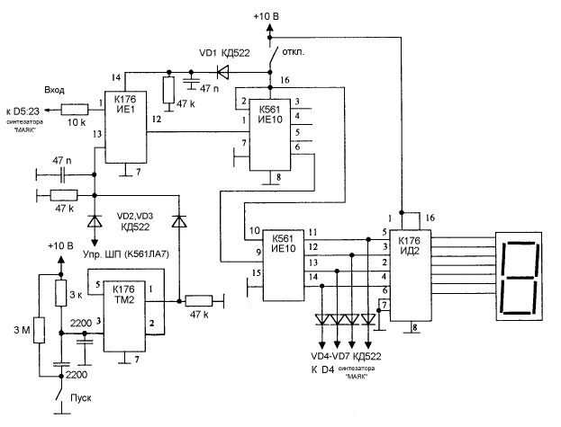

Устройство сканирования для радиостанции "Маяк".
С выхода D5, ножка 23 синтезатора радиостанции “МАЯК” сигнал с частотой 2,25 КГц поступает на устройство сканирования. Микросхема К176ИЕ1 делит частоту входного сигнала до 80 Гц, а К561ИЕ10 до 5 ГЦ.
С выходов счётчика ИЕ10 через диоды VD4-VD7 сигналы поступают на младшие разряды синтезатора D4.
Пуск и остановка сканирования осуществляется посредством сигнала с шумоподавителя (ШП) радиостанции “МАЯК” через триггер на К176ТМ2 и диоды VD2,VD3
