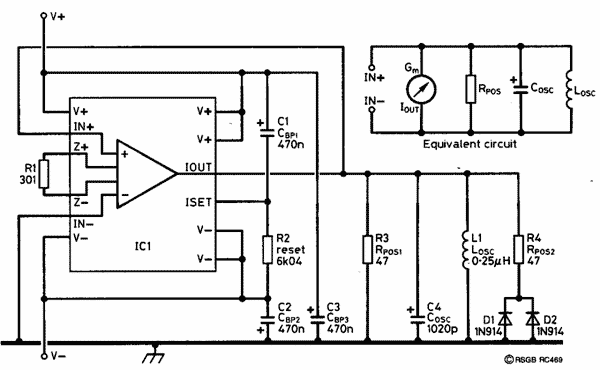

Рис. 1. Принципиальная схема генератора с малым уровнем гармоник на широкополосном передающем (магистральном) усилителе, отрицательное сопротивление которого компенсирует потери в контуре L1C4. Общий коэффициент гармоник - менее 0, 1 %. Эквивалентная схема приведена вверху справа (Из Maxim Engineering Journal).
Другая схема, базирующаяся на основе одного проходного (передающего, магистрального) широкополосного усилителя (WTA) MAX436, предназначена для LC-генератора с отрицательным сопротивлением, который, будучи использованным в генераторе на 9,3 МГц, показанным на Рис.1, обеспечивает заявленный уровень третьей гармоники на выходе ниже -40 дБ (коэффициент гармоник менее 1 %). Выявлено, что отрицательное сопротивление легче всего может быть синтезировано, именно, с помощью WTA (т. е., с помощью предлагаемого усилителя - UA9LAQ): “Соедините положительный (неинвертирующий) вход WTA с его выходом, а отрицательный (инвертирующий) вход соедините с общим проводом. При этом, положительное напряжение, приложенное к выходу усилителя, заставит ток вытекать из усилителя, пропорционально приложенному напряжению – схема будет работать аналогично резистору, ток через который идёт в противоположном (здравому смыслу) направлении, поскольку отрицательное значение… По сути дела, комбинация задающей схемы и регенеративного элемента (отрицательного сопротивления) просто доводит амплитуду выходного напряжения до таковой, характерной для режима насыщения. Чтобы получить стабильную генерацию, в схеме необходим амплитудный ограничитель. Резистор R4 служит для этой цели, он подключается параллельно резистору R3, только, когда амплитуда выходного напряжения достигнет значения, при котором диоды D1 или D2 откроются… Генератор, контур которого состоит из слюдяного конденсатора С4 и бескаркасной катушки L1, имеет выходную частоту 9,3 МГц. Вы можете устанавливать выходную частоту генератора любой по желанию, но, выше 10 МГц, монтаж должен производиться короткими проводами и с использованием экранировки…” (видимо, это были выдержки из первоисточника - UA9LAQ).
Описание не содержит комментария о стабильности частоты генератора, но, судя по соотношению С/L, она должна быть неплохой, благодаря использованию микросхемы, с температурным коэффициентом, обеспечивающим высокую её термостабильность, описание не содержало также сведений о расчёте элементов схемы. Общий коэффициент гармоник генератора, схема которого приведена на Рис. 1 менее 0,1%. (Стоит обратить внимание. Я специально перевёл этот отрывок информации в качестве дополнения к тематической подборке о малошумящих генераторах. Стиль изложения соответствует таковому из раздела “Technical Topics” журнала “Radio Communication” - кто-то где-то нашёл полезную информацию и выложил её на страницы журнала для всеобщего ознакомления - UA9LAQ).
